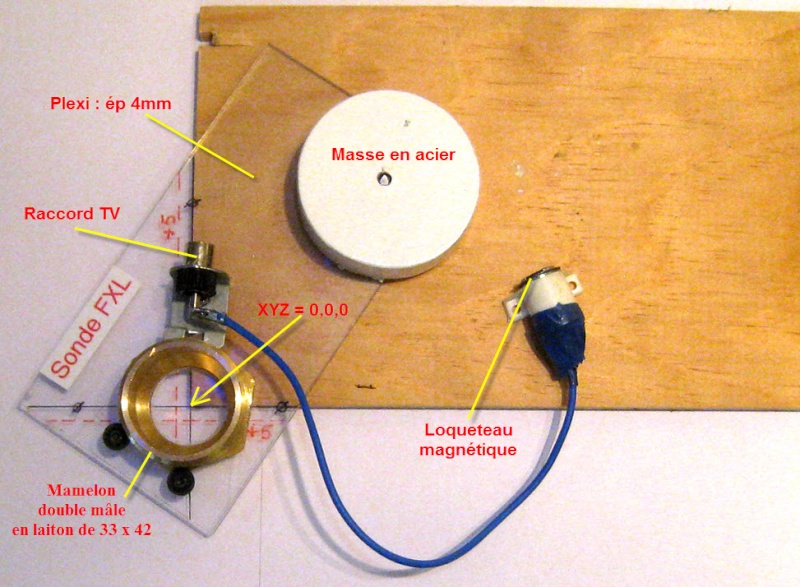

Je viens de finaliser une « sonde », qui me permet de trouver très rapidement et très précisément le point 0,0,0 d’une pièce positionnée sur ma cn pour un usinage.
Plus précis que le laser en croix que j’avais installé précédemment, je regrette de ne m’être pas penché plus tôt sur ce système. En effet quel confort et quelle rapidité, pour trouver ce fameux point zéro, et ceci quelque soit le diamètre de l’outil !
Cette sonde est composée d’un raccord laiton « Mamelon double mâle en laiton de 33 x 42 ». La partie 42 de ce raccord placé en dessus, offre une zone de sondage intérieur en X et en Y, de 34 mm. La partie 33, en dessous, une fois recoupée partiellement, permet de pouvoir l’encastrée dans la rainure circulaire de profondeur 3mm, d’un plexi transparent de 4 mm d’épaisseur.
Le tout est solidarisé au plexi. Les raccords électriques sont obtenus d’une part à l’aide d’un « loqueteau magnétique » (aimant) qui sera positionné sur l’outil, et d’autre part d’un raccord sur le mamelon laiton. La liaison des 2 fils vers la carte de contrôle est faite à l’aide de raccords et d’un câble d’antenne TV. Comme je veux pouvoir enlever et remettre à loisir ce câble, par cette liaison singulière, j’évite de prendre le risque de connecter accidentellement ce câble sur tout autre source électrique...
La grosse masse ronde, est une masse en acier qui permet de donner de la stabilité à l’ensemble pendant la phase de sonde X, y puis Z.
![Sonde sous MACH3 – « Auto Tool Zero Setter » - « XYZ Probe » Sonde010](https://i.servimg.com/u/f55/17/24/46/80/sonde010.jpg)
