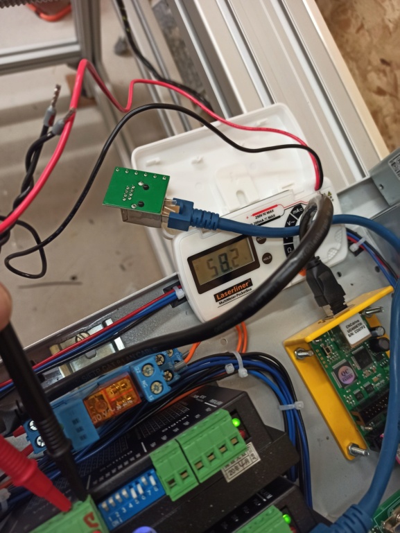

Bah tu peux le mettre sur ON si tu veux, tu verra bien si ça change quelque chose, de toute façon ça marchera quand même, c'est juste que tu n'atteindra pas les perfs maxi du moteur (3.76A au lieu de 4.2A) mais ce n'est pas vraiment un problème, le moteur chauffera un peu moins à 3.76A qu'à 4.2A
Vérifie au multimètre que tu ai bien 48V sur l'alim des drivers.
Les moteurs sont branchés ?

Bonsoir !
Heuuu tu ne te trompes pas d'échelle ? ou d'emplacement ? tu ne serais
pas sur le courant "alternatif " ? il faut du "continu " !!!!!
Oui !! et c'est pas encore fait !!
Hervé
Dexter a écrit:
Ensuite, mon multimètre (de base...), je le mets sur V avec un "-" dessus, je place le curseur sur 200 (choix entre 2000m, 20, 200, 500) et cela m'indique 4.4.
Hervé

Pas de souci David, je te crois bien entendu mais voilà...je tente toutes les solutions !
SRT me dit de débrancher les moteurs (j'ai donc retiré les broches 6 pins simplement) et la led clignote toujours 2x.
Mon multimètre indique 04.2 sur l'échelle 200. Idem sur V-V+ sur l'alimentation.

Bon, ben si tu changes d'échelle tu as 42v !!

Bin non, sur le calibre 200V continu, si tu mesure 42V ça affichera 42V !! ... la tu a bien 4.2V
Oui, pour voir s'il n'y a pas un CC (court circuit) coté bobine du moteur.
Pour être sûr qu'il n'y a pas un problème au niveau du câblage de la prise moteur, débranche les fils A+ A- B+ B- coté driver, car s'il y a un problème de soudure au niveau de la prise et que, par exemple, A+ et A- sont en CC, le driver se mettra en erreur.

Réponse de SRT :
It is impossible that all drives are defective.
On the picture I cannot read any voltage.
Please check your wiring and setting. I am sure there is a mistake somewhere.
Ayant une nouvelle pile pour ce MM, je viens de la changer. J'ai pris une pile CR2032 neuve de 3V et cela m'indique 0.11 un truc du genre (échelle batt 9V). Je pense que le MM est à jeter...non ?
V-V+ de la petite alimentation indique aussi n'importe quoi. La sortie vers la carte UC400ETH indique que des 0000.
J'ai vérifié et revérifié le câblage avant d'aller plus loin lors du montage du contrôleur...Je vois pas où ce serait.
J'ai retiré les 4 cables du driver du X qui vont vers la broches 6 pins (il reste donc que le GND et VCD) et il clignote aussi.
J'ai carrément débranché la petite alimentation pour l'UC400ETH et ça continue de clignoter.
Je vais essayer d'avoir un autre MM ou d'en acheter un...2 clignotements = voltage trop haut.
Ok, donc oui, il ne reste qu'un problème de tension d'alim ...
C'est vrai que ce serait étrange que tu ai un problème sur les 3 drivers, sauf si c'est sur quelque chose qui est commun aux 3 ... et à part l'alim il n'y a rien d'autre.
à tout hasard, débranche aussi la commande sur un des driver (l'adaptateur RJ45 qui est fixé sur le connecteur du driver) ; pas au niveau de la prise RJ45 mais bien au niveau de la partie vissée sur les bornes du driver. (retire carrément le connecteur vert du driver, c'est le plus simple)
tu a vérifié que sur l'étiquette de l'alim c'est bien une 48V ?

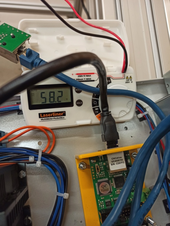

Alors....
Je suis allé acheter un autre multimètre "basique" (pas besoin de 36 000 fonctions).
Pile 3V donne 3.3V.
J'ai donc retiré la prise du driver comme tu l'expliques et j'ai 58V !
Idem à la sortie de l'alimentation.
Le ventilo fonctionne bien.
Ce que je ne comprends pas, c'est que dans le manuel des drivers ils parlent de plus de 80V...J'attends la réponse de SRT.

Comme je le pensais, SRT m'a conseillé de jouer avec le potard et je suis descendu à 48V. La led rouge ne clignote plus. La verte reste allumée uniquement.
L'alimentation est bien une 48V et lui aussi ne pige pas plus que ça....Sur des milliers de vendues il n'a pas de souvenir d'un tel problème.

J’ignorais que le potar de réglage permettait une plage de réglage aussi importante !
Ah ! les docs Chinoises !!
Sur la doc des Leadshine DM542, ils disent que la diode clignote en rouge (2 flash) si la tension dépasse 52V, ce qui parait plus normal que 80V pour des drivers censés fonctionner en 48V maxi.
voila la doc des Lichuan MC542 ... et effectivement ils parlent bien de 80V .... peut être une nouvelle version des drivers et une doc pas à jour ?
http://www.t2cnc.hu/downloads/Lichuan/MC542EN.pdf

si c'est bien la 48V - 320W, plage de réglage 41 à 56V, donc c'est normal finalement, c'est juste que le fabricant a du oublier de la calibrer à 48V ..
