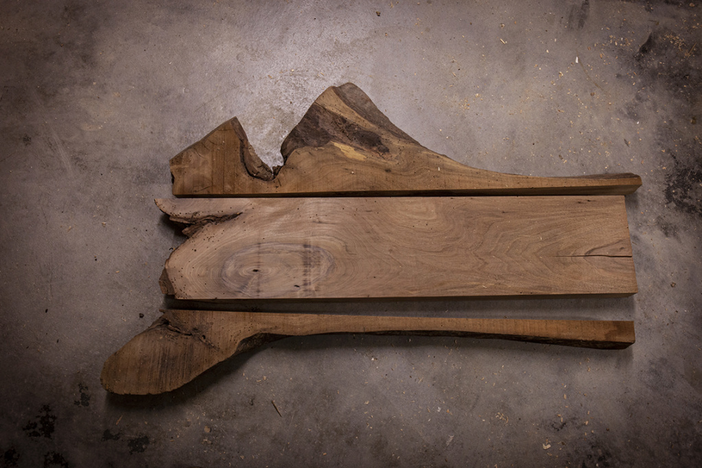

Re: Un établi de plus… L’établi de Renaud
Le bois sera du noyer qui aurait du se transformer en crosse de fusil de chasse. Un gros clin d’oeil à un célèbre méta.
J’ai un peu la flemme de faire les traditionnelles queues d’aronde.
Un assemblage à queues droites me tente plus.
Et puis, j’ai toujours en tête la presse allemande de Pierre (pili) faite à Queues Droites.
Je n’ai pas sa fraise énorme et permettant des rainures profondes. Le gabarit de Mathias Wendel ne permet pas de faire des queues assez profondes.
Je vais donc me débrouiller autrement.
Le lamellé-collé est un moyen de renforcer la solidité des bois massifs.
J’ai débité de quoi faire une presse à queues droites en noyer.
Les lames de noyer font 10 mm d’épaisseur.

Faute d'appro en fouillant un peu dans mon stock je deniche un plat qui devrait faire l'affaire...après tout Renaud aime l'authenticité ....
avant qu'il ne me botte les fesses je les surface quand même un' peu et je mets le tout au côtes du plan que j'ai intérêt à suivre puisque tout a été collé suivant son gabarit en bois
Pour une finition d'à peu près une demi épaisseur d'un trait de feutre...
Bon demain matin j'irai aux fraises et j'en ferais les feuillures et rainures
Entre temps j'ai reçu ses vis et écrous Trap ....
@ suivre ...
