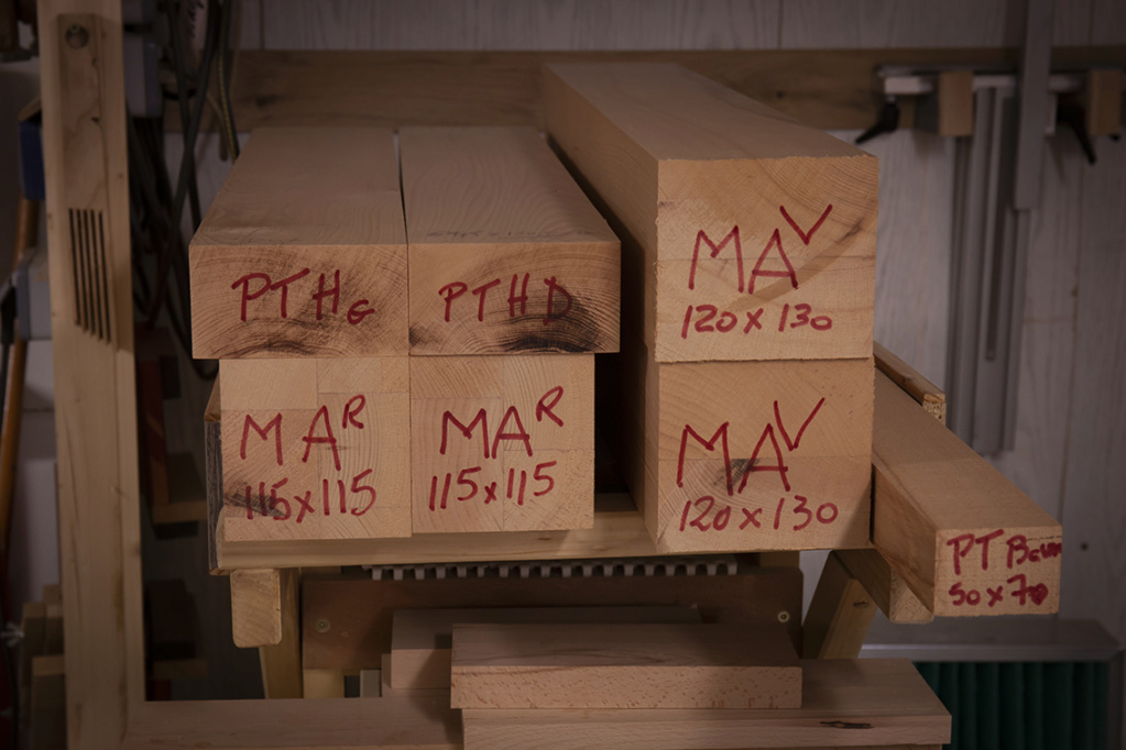

Alors, je m’attaque au piètement avec ce que j’ai.
J’essaye d’utiliser le maximum du bois dont je dispose. Les sections seront imposantes.
>>> Un établi de plus… L’établi de Renaud  - Page 6 30_piz10
Une fois corroyé j’ai de beaux bébés.
>>> Un établi de plus… L’établi de Renaud  - Page 6 31_zop11
