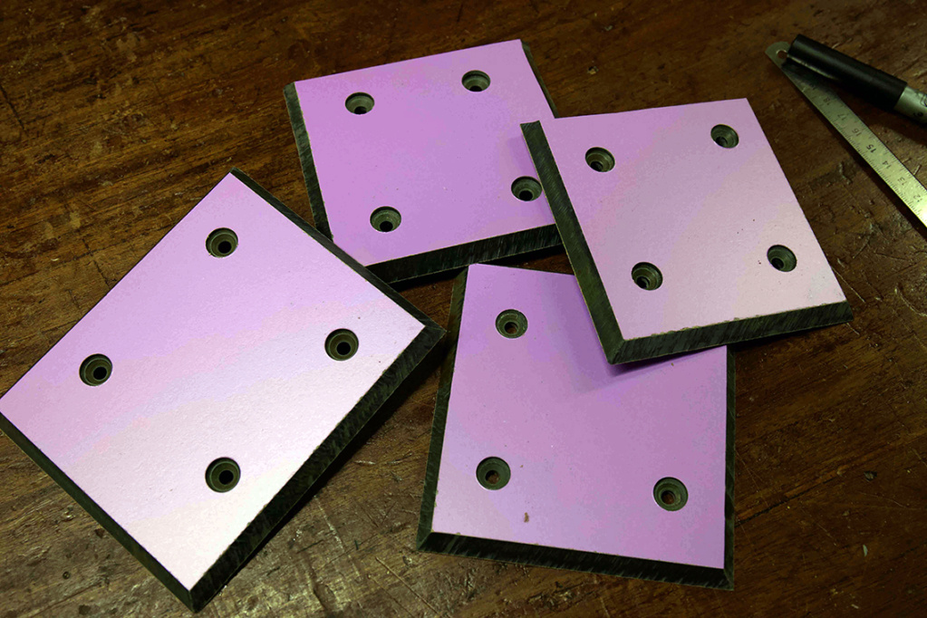

Bonjour, la suite…
Le piètement est fixé… moyen.
Moyen parce que 5 inserts sur 6 sont Top mais le 6° ne veut pas.
Je suppose qu’en perçant à la mèche de Ø13 mm j’ai +/- suivi l’angle du pied et que j’ai fixé l’insert perpendiculairement dans le plateau => la tige filetée ne rentre pas !
Si vous avez une solution, je prends.
Sinon, je mettrai un tirefort de120 mm De toutes façons, ce type de fixation est la norme.
Avec ces misères je n’ai pas lamé à 30 mm pour les écrous (pas pensé)
Les écrous sont donc affleurants. Je remplacerai l’écrou externe par un écrou borgne [Vous devez être inscrit et connecté pour voir ce lien]
ce sera un moindre mal.
Ensuite, j’ai sorti l’affleureuse pour chanfreiner tout ce qui pouvait l’être.
Puis,
J’ai enchainé par la pose de patins en HPL sous les 4 pieds pour faciliter les déplacements de l’établi si j’en ai besoin. Mais, même ainsi, pour bouger le mignon il va falloir en vouloir !
Vous noterez qu’ils sont chanfreinés eux aussi.
Enfin un chanfrein à la SAF sera fait sur des chutes de hêtre. Elles serviront à recevoir la fonçure.
Bonne soirée et à bientôt
Renaudf

C'est toujours rageant ce genre de petite contrariété, surtout à ce stade de ta superbe réalisation...
Mais c'est pas grave, c'est dessous et puis tu peux toujours essayer de repercer un peu à côté pour ton insert, ce n'est pas à un ou deux cm près tout de même...
Autre solution que je tenterai, ce serait de repercer le plateau, après avoir enlevé l'insert, à partir du pied dans sa position, comme cela tu auras l'angle de perçage pour l'insert dans l'axe du perçage pour le passage de la tige filetée... puis je collerais l'insert à l'époxy (chargée si besoin) dans son nouveau logement qui cette fois sera bien dans l'axe.

Tu peux lamer après coup avec l'affleureuse, une bague a copier et un gabarit cercle.

Je mettrai plutôt des tirefonds pour fixer ton plateau ; sur mes vieux établis ils sont fixés de cette façon depuis 1 siècle au moins.
Ils ne sont pas beaux ni aussi fonctionnel que le tien, mais je les utilise sans problèmes et malgré leurs rides et imperfections. Le seul point commun est le poids qui lorsqu'il faut les déplacer est assez conséquent, mais qui à l'usage offre une inertie parfaite.

Bonsoir à Tous,
Merci pour vos suggestions.
Finalement, c'est rentré !!!
J'ai agrandi le Ø 13 avec une mèche plate de Ø 16 mm, puis j'ai taillé en pointe la tige filetée.
Les filets se sont accordés et la tige est devenue fonctionnelle.
J'ai retrouvé deux écrous borgnes.
J'en retrouverai un autre dans mes foufs.

Je n'ai pas bien compris l'accordement des filets après avoir taillé en pointe la tige filetée mais je suis nul en mécanique (et guère meilleur en bois ).
L'essentiel est d'avoir rétabli la situation. Bravo mais personne ne doutait.

La pointe Bernard chester pour qu’il trouve l’entrée de l embase
Renaud je pense que dans l autre sens on ne verra plus rien
Il ne va pas bouger

Alors comme tout le monde, je trouve cet établi magnifique. Vraiment. Chapeau.
Et du coup, c'est pas pour te faire suer Renaud, mais tes écrous qui dépassent, je trouve ça... vraiment dommage. Par rapport à tout le soin que tu as mis, ça jure carrément...
Cet établi que tu fais, il n'est pas "raisonnable", tu es d'accord ? Il n'est pas purement utiliaire, c'est un exercice de style qui vise à être le plus parfait possible, non?
Alors pourquoi ne pas retirer tes inserts (avec du frein filet permanent peut etre), faire tes lamages, repercer et remettre des inserts ? Ou bien tout virer je ne sais trop comment, mettre des bouchons et recommencer ? Je te dis ça, juste parce que même si ça ne se voie pas, je crains que ton perfectionnisme finisse par te faire regretter de le laisser comme ça... En tout cas, je crois que c'est ce que ça me ferait, si j'étais capable d'un tel travail. Tu es sur la fin, ne lâche rien !!
En plus ces écrous qui dépassent, il vont bien finir par te gêner quand tu mettras des trucs sous ton plateau...
J'espère que tu ne m'en voudras pas de te donner le fond de ma pensée...

Bernard,
Tige taillée en pointe sur 4/5 mm >>> je suis sûr que, même avec une petite déviation axiale, les filets vont prendre.
Comme j'ai agrandi le forage les axes sont plus en phase (quasi parfait) et le tour est joué.
Les filets détruits se trouvent maintenant très profondément dans le plateau et les efforts de serrage insert/tige sont répartis sur d'autres filets.
Bernard, Michel et Fred,
Je suis d'accord avec vous 3.
Une fois l'établi sur ses pattes seuls les souris et le chat qui les poursuit verront ces écrous borgnes... mais n'est pas dit que cet épisode ne me trotte pas dans la tête jusqu'au moment où je m'appuierai ces foutus lamages que j'ai oublié. (°I=)
Pour l'heure je refais le tampon qui reçoit la pression de la presse parigotte en l'allongeant tout le long du pied.
Histoire d'avoir un équerrage parfait pied / plateau sans cassure.
Je jongle avec le noyer parisien qui fut habité dans un temps lointain.
Je cherche à limiter le nombre de trous qui seront époxyfiés plus tard.

Renaud, une question me taraude. Peut-être ai-je loupé un épisode...
Les inserts sont dans le plateau, non ? Alors pourquoi ne pas utiliser de longs boulons ? Ce qui serait plus esthétique que les écrous, même borgnes. Avec éventuellement une petite chapelle ? Je suis très amateur de messes basses...

Merci Damien,
Alain,
Ma bible des vis, boulons et écrous est Bricovis et les boulons dont tu parles n'y sont pas !
Il y en a mais sans collerette.
Je n'ai pas cherché ailleurs, désolé.
À bientôt,
Alain,
À bientôt,

Salut Renaud..................+++++1 avec FredM ,je n'ai pas compris pourquoi tu t'es cassé la tête avec tes insserts,alors qu'en perçant simplement,puis en taraudant,puis une chapelle,et les têtes de vis auraient été noyées ,avec une rondelle en plus,
ensuite une question,j'ai vu des trous sur la longueur,mais sur la tranche intérieure de ton plateau,y mettrais tu des tiges filetées pour serrer les différentes parties de ton plateau

Ben Laurent faut suivre... les trous sont fait pour pouvoir y insérer des serre-joints.
