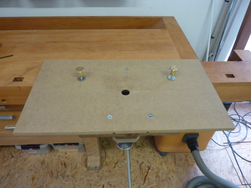

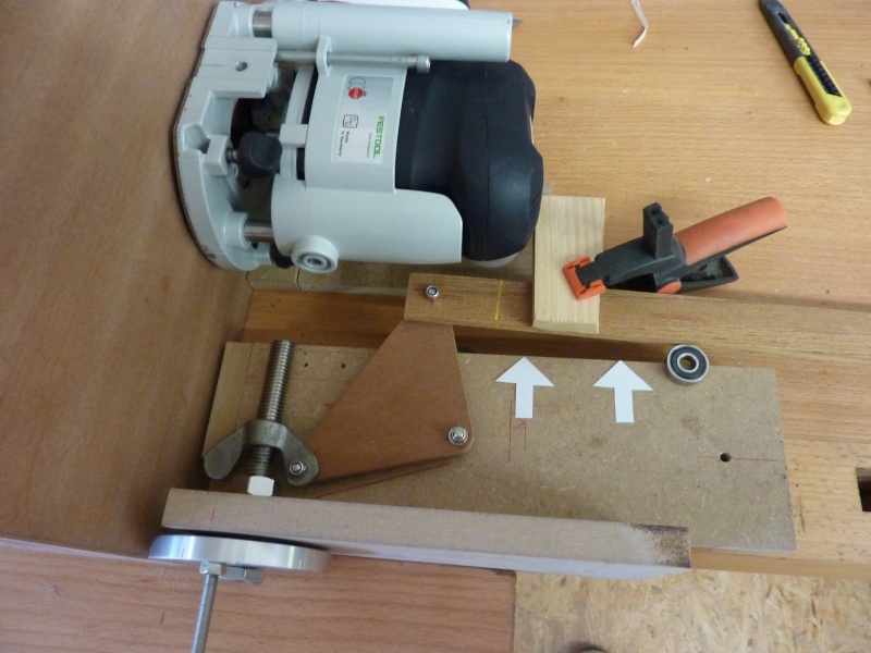

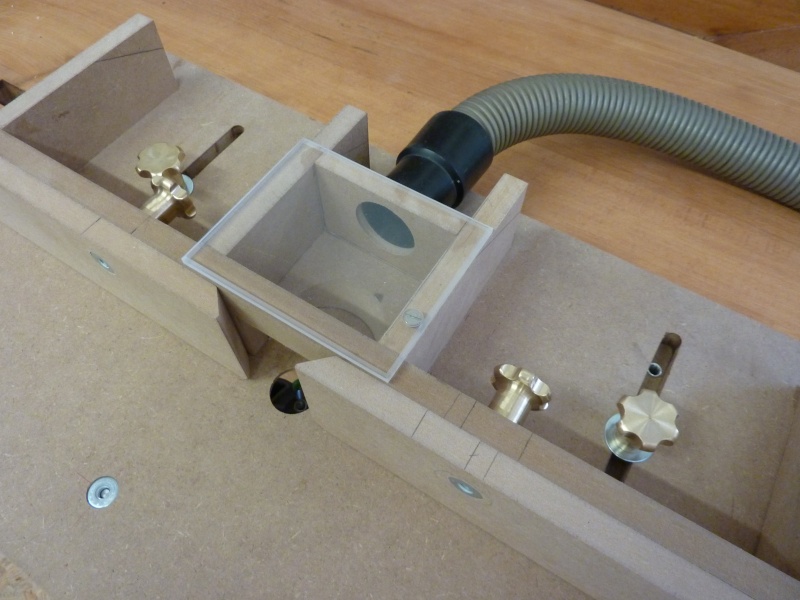

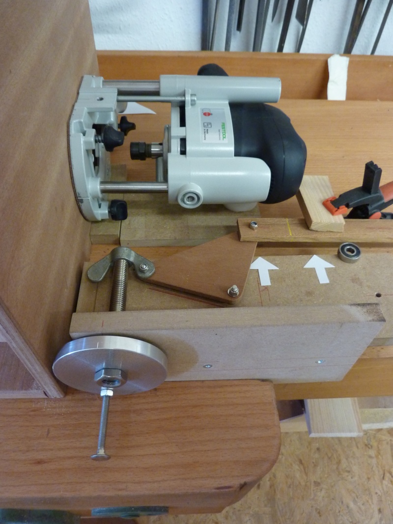

Bonsoir a tous
Ayant besoin de temps en temps d'une petite défonceuse fixe et ne voulant pas perdre de la place, ma phobie, je me suis souvenu d'un site allemand qui m'avait beaucoup intéressé, j'ai retrouvé mes notes et dare dare, je me suis mis au travail et comme d'habitude dans ces cas là j'ai plongé sur mes chutes de mdf pour faire cette étude dont voilà un premier résultat, . les premiers essais ont été très encouragent c'etais exactement ce que je voulais, rapide à monté, à ranger et ne prenant surtout pas de place ayant déjà une toupie très complète pouvant aller jusqu'à 15000 tmn ma petite table complète bien mon atelier. comme les photos parles mieux qu'un long discours alors
la table super simple et bien au bout de l'établi
la base de la table
mise en place de la défonceuse
blocage de la première partie
mise en place du support de la défonceuse fixer avec un boulon de 8
la table prête à être fixer sur l'établi
positionnée en place et serrer par la presse parisienne
montage des guides et l'aspiration
montage des joues réglables
les joues montées prête a l'emploi
le système d'aspiration qui marche a la perfection,le plexi est réglable pour diminué ou augmenté l'aspiration
on ne peux pas dire quelle prend beaucoup de place là ou elle est
le système de montée et descente qui fait beaucoup parler de lui ses jours
j'espère vous avoir interesser par ma table, la suite vous donnera les détails de la construction.
Amicalement Pili

Eh bien, Pierre, on peut dire que tu ne lambine pas.
Quand tu t’y mets, c’est pas pour rigoler.
C’est une réalisation idéale pour qui n’a pas la place... super bonne idée.
J’adore ton ascenseur avec le disque alu.
C’est vrai que ce système d’aspiration marche bien ; j’ai le même sur ma vieille table et çà marche du tonnerre.

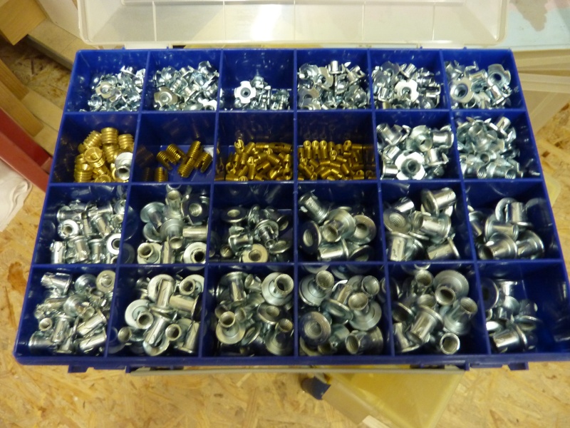

Ta def est fixée, par une planche boulonnée dans la table. Tu utilise des insert a frapper??
Si oui, peux tu me les décrire?
J'avais essayer d'en mettre sur ma table, mais il y a eu arrachement
Merci Pili

La belle boulonnerie c'est moi qui les ai faites ,j'avais quelques bouts de bronze je me suis fait plaisir sur mon petit tour schaublin cela donne un petit effet sympa.
Les inserts,c'est vrai qu'il faut les bons diamètre pour réussir ,ces prochains jours j'expliquerai comment j'ai fait
cette table avec le plus de détails possible
quelques photos d'inserts
comme tu voir il en existe de toute sorte
Amitié Pierre
Merci pour les compliments

Nouveau système de montée
Bonjour a tous
Content que ma petite table plaise, je devrais être content mais vers la fin de la nuit passée , impossible de fermé l'oeil, j'étais focalisé sur cette sacrée remontée de la défonceuse , il fallait que je trouve autre chose et comme je suis têtu comme une mule aujourd'hui je n'ai pas lâcher le morceau, et voilà le résultat que mes neurones ont trouvé, photos:
L'idée de base , comme les commandes de planeur,alors j'ai bricolé une simulation
ici ont voit un roulement, je pense qu'il sera nécessaire d'avoir un appuis
Là on est en position moyenne
ici en position haute
ici comme elle devrait se présentée en position réelle
le noeud du problème est là, c'est le plus important à cause de l'arc de cercle,cela demanderat une grande précision à l'exécution,le trou devrait être ovale
voilà demain je passe au vrai !!!!!
Amicalement Pili
PS. je remet à plus tard l'explication du fraisage du tour 102

Content que ma petite table plaise, je devrais être content mais vers la fin de la nuit passée , impossible de fermé l'oeil, j'étais focalisé sur cette sacrée remontée de la défonceuse , il fallait que je trouve autre chose et comme je suis têtu...
Te focalises donc pas trop sur cette "sacrée remontée", ta 1ère page est déjà plus qu'extra, pleine d'excellentes idées et réflexions, tâche de bien dormir ce soir
Tu termines un travail et voilà que tu reviens aussitôt avec "Nouveau système de montée"... Quelle santé!!!
