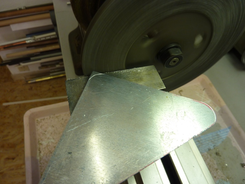

Table de défonceuse sur établi - Page 2 03913
passons à une nouvelle pièce dans de l'alu de 6mm d' épaisseur. Ah !!! ont voit quelque chose qui est intéressant ???
Table de défonceuse sur établi - Page 2 04012
les muscles chauffes !!
Table de défonceuse sur établi - Page 2 04511
j'ai commander ce produit et j'en ai pris pleins les doigts,pas concluant.
Table de défonceuse sur établi - Page 2 05111
traçages des arrondis, vielle méthode mais efficace
Table de défonceuse sur établi - Page 2 04413
j'ai préparer la lime circulaire et sa petite table et évidemment sur le tour schaublin
Table de défonceuse sur établi - Page 2 05214
la lime au travail
Table de défonceuse sur établi - Page 2 05412
et voila le travail tip top!!!
Table de défonceuse sur établi - Page 2 05513
adoucir les angles
