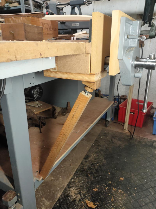

Bref, je viens de remplacer une des presses frontales. L'ancienne, une petite Piher, a fait son temps mais montrait clairement ses limites (trop légère). La nouvelle presse change la donne, on n'est plus du tout sur le même calibre : le poids a été x10, la nouvelle bête pèse 15kg !
Concernant la presse, il s'agit d'un modèle générique, probablement produite par York. Les mors font 11x23cm et ils ouvrent à 26cm : ça fait déjà une belle presse. Ce n'est pas un produit léché façon Veritas, mais les finitions sont acceptables et la poignée est un bien bel usinage ! Le plus important, c'est qu'elle fonctionne très bien, avec un système de débrayage fort utile (mais pas aussi magique que celui de la seconde presse frontale qui se trouve de l'autre côté de la table, plus large et au ras du plateau - je tâcherai d'y revenir).
En tout cas, c'est un produit massif, solide, dont les mors sont bien parallèles et le serrage est fort puissant.
Rien à voir avec sa prédécesseure.

Pour le montage, vous aurez noté qu'il n'est pas standard, à cause du plateau qui de ce côté est en déport de 26cm ! Et du coup les mors de la presse sont surélevés par rapport ai plateau. C'est voulu : cela fait pas mal d'années que je me suis habitué à cet usage que je trouve très pratique.
Il a donc fallu singulièrement modifier mon frankein-établi :
> Juste sous le plateau, il y a une barre métallique latérale en U qui fait partie de la structure du piètement. Il a donc fallu l'abaisser pour qu'elle n'entrave pas la course de la presse.
> Bien que le plateau fasse 28mm d'épaisseur, la présence de ces 15kg en déport va fatalement le faire pencher du nez. Donc il a fallu inventer une sorte de jambe de force qui soit réglable et amovible.
J'ai commencé par ajouter une réhausse en bois entre la barre (qui a été abaissée) et le plateau : elle a été percée pour laisser passer les tiges de la presse.
Ensuite j'ai fabriqué une sorte de sabot qui vient épouser le dessous de la presse, sur lequel est venu se greffer une extension en angle servant d'appui à la jambe de force. Celle-ci s'appuie en bas sur une autre barre métallique de la table. L'extrémité de la jambe de force dispose d'une sorte de pied réglable monté sur une vis M8. Ce n'est pas très esthétique mais je suis très satisfait, cela fonctionne très bien et ne gêne pas le passage.
La jambe de force réglable
Le sabot
La jambe de force en place

C'est pas top esthétique je vous le concède mais je vous garantie que c'est super efficace. Depuis son montage, je l'ai pas mal utilisé cet étau (enfin il y a un petit moment car j'ai pas mis le pied à l'atelier depuis plus de 1.5 mois ....) et même sorti à fond, ce qui donne un porte à faux de près de 50cm, la stabilité est excellente. Je suis très satisfait de ce piètement qui ne traîne pas dans les pattes. Et très satisfait de l'étau aussi. Très bon investissement que j'aurais dû faire bien plus tôt.
A titre indicatif : je ne sais pas pourquoi, mais force est de constater que j'utilise (et utilisais) nettement plus souvent cet étau surélevé que la presse frontale qui est à niveau de la table d'assemblage.

La table est à 98 ou 100cm de haut. C'est le bonhomme qui est un peu grand....
@ Alain
Tu expliques comment ta propension à également utiliser majoritairement cette presse ?
Perso j'ai pas vraiment d'éléments factuels et pratiques à mettre à l'avant. Peut-être une histoire d'habitude.

La mienne est à mécanisme rapide, donc on règle plus vite. Elle serre mieux, se trouve en bout, donc je tourne mieux autour, et il y a peut-être plus d'affinité entre nous.

Cette presse a un système de déverrouillage avec une gâchette latérale. Simple, efficace.
La presse frontale a elle un système automatique : une fois qu'on a complètement relâché la pression en dévissant, on peut tirer le mors vers soi librement (la vis n'est plus en prise avec le demi-écrou). J'adore !
