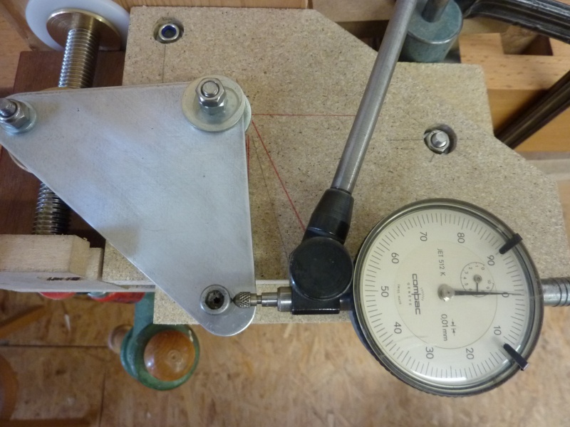

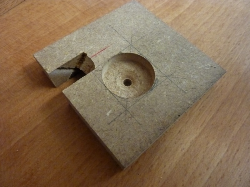

Nouvelle mouture
Voila la table nouvelle version, bien plus ergonomique et aussi plus pratique à utiliser, ces deux jours ont été bien remplis à démonté et remonté jusqu'à cela tout fonctionne bien. J'ai obtenus une précision autour du centième de mm sur 3 tours, c'est plus que j'espérais, par contre j'ai dus refaire des nouvelles pièces qui finalement ont donnés de bons résultat, maintenant il reste encore la glissière qui permettra à la défonceuse de monter ou descendre, voila quelques photos du travail fait.
bien plus agréable à voir
tournage et filetage des ergots
l'ergot fini le téton est au centième
montage
reprise de la fente sur une plus grande longueur
la pièce qui reçoit le roulement
comme je n'avait pas la fraise du bon diamètre, je l'ai mise sur le plateau du tour et c'est fait
la position sur 1 les centièmes à zéro
après un tour d'avance +2mm et 2cent d'erreur !!
après 3 tours d'avance 6mm o cent pas mal !! Bien sur le volant était sur le pointeur et exact
une belle précision, la tige filetée est bien précise
une vue sur le bras de levier
le mécanisme fonctionne super bien , je ne regrette pas d'avoir changé de système, cela en valait la peine, la suite bientot !!!!
Amicalement Pili

Suite
Voilà c'est fait et ça marche super bien, mais j'ai pas mal transpiré, le bois n'a pas la stabilité de l'acier ou de l'alu
ma petite défonceuse est en place et cela fonctionne plutôt bien
la précision obtenue par tour est de l'ordre de 2 à 4 centièmes de mm, cela est largement suffisant
voilà le nombre de pièces nécessaires, pas mal non !!!!
un peu de précision ne fait pas de mal, la poussière n'était pas prévue !!!
c'est tout ce que j'ai trouvé pour avoir la perpendiculaire exacte
la pièce presque finie
finition de la table, ponçage et anglage avec l'aide de mon tabouret de marque jaune et bleue, pratique en tous cas
montage des agrégats
ont voit bien la fonction de la glissière
le renvoi d'angle
la mise en place sur l'établi
plus qu'à mettre le guide
et voilà une aventure qui se termine, bien sûr maintenant il faut faire le bilan, cela valait-il la peine de faire tout ce travail pour simplement ne pas être obligé de se baisser alors que cela représente quand même beaucoup d'efforts et en plus j'ai la chance d'être bien outillé pour faire face à des pièces qui peuvent être compliquées pour un amateur. Pour mon dos, le choix était vite vu, cette table est plus pratique et c'était devenu un challenge que je voulais mener à bien.
Bien sûr, il reste encore des accessoire utiles à mettre au point mais cela sera du plaisir!
Pour le moment je me réjouis d'utiliser ma petite table et je vous souhaite une bonne soirée
Amicalement Pili

C'est quand même bizarre, une fois de plus j'ai une réponse qui n'a point passé cet après-midi, pour preuve ce dessin fait à l'arrache pour l'explication...pili a écrit:Salut Christian
Voila les mesures, j'ai bien apprecié ton pdf, beau travail !
Amitié Pierre
