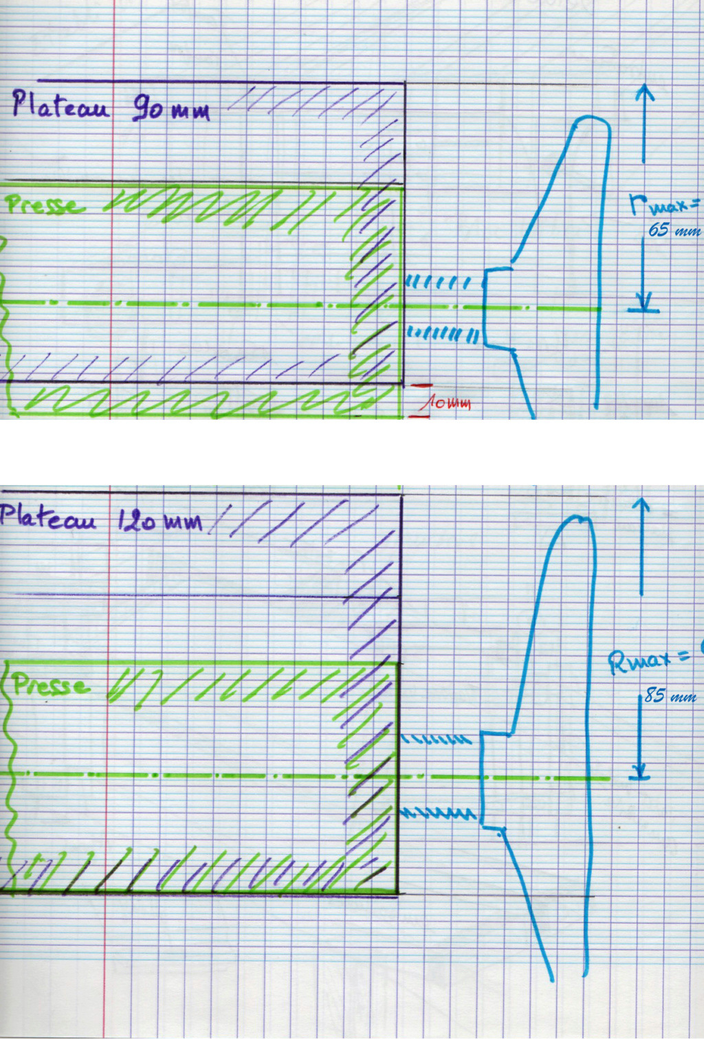

ok, Renaud, je crois que j'ai peut-être capté : c'est pas une question de solidité mais d'encombrement, pour pouvoir manœuvrer ta presse sans depasser le dessus de ton plateau, c'est ça ?
J'attends tes explications...

Un dessin Fred :FredM a écrit:ok, Renaud, je crois que j'ai peut-être capté : c'est pas une question de solidité mais d'encombrement, pour pouvoir manœuvrer ta presse sans depasser le dessus de ton plateau, c'est ça ?
En fait, je m'étais un peu planté : dessin du haut (plateau de 90 mm) la presse descend 10 mm sous le plateau.
(Traditionnellement la plaque au dessus de la presse est de 30 mm d'épaisseur.)
Et le rayon maxi du volant est de 65 mm
Pour le plateau de 120 mm la presse n'a plus ses 10 mm (rouge) dans le vide.
Le rayon maxi est de 85 mm
Est-ce plus clair ???
