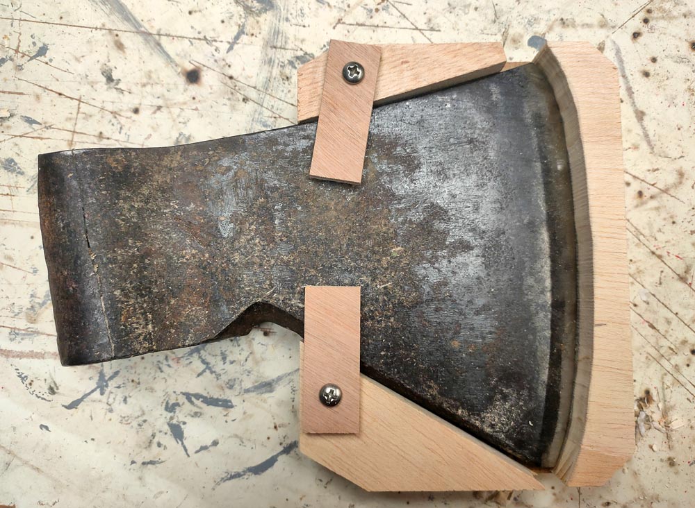

Depuis le début de l'année je suis sur un "petit" chantier de bûcheronnage avec pour résultat environ une quinzaine de stères. Quand il s'agit de démonter dans l'arbre, de débiter et de fendre à la hache et à la masse, de déplacer à la brouette, ça occupe un peu son homme quand on est tout seul ! Au moins ça permet de faire un peu de physique en cette période d'engeôlement ! Quand on est habitué à faire une vingtaine d'heures d'activité sportive par semaine, la transition n'est pas évidente ....
Bref .... tout ça pour en venir au fait que j'ai pété le manche de ma cognée. Manche fort ancien que j'avais réalisé à partir d'une buche de chêne. Costaud le bougre !
Or aussi imprévoyants que nos dirigeants, je n'ai pas en stock un bout sec de chêne, ni de frêne ou de hêtre, qui pourrait faire l'affaire. Je n'ai que du frêne fraîchement coupé. Est-ce que ça vaut le coup de tenter, sachant que vu la tronche du "chas" de la tête, cela prend quand même un peu de temps à réaliser (j'ai déjà essayé avec un bois blanc qui me semblait léger : effectivement il a pété au premier bras de levier).
Sachant que seule une fabrication maison est possible :
> les GSB sont fermées
> la forme du chas est très spécifique. Je ne trouverais jamais une empreinte de manche qui lui aille.

le problème du bois vert, c'est la rétraction au séchage, il va donc y avoir une prise de jeu au niveau de l'emmanchement, après, si c'est juste pour dépanner.

Dans ce cas, le seigneur a inventé le coin de manche.

Il faudrait un coin à vis donc ....
Autrement, pour le coin en acier, c'est pas très difficile à faire. Sauf qu'il faudrait que je le trempe !
En fait je crains surtout le fendage du bois. En tête comme en bout de manche.
Je vais continuer à fouiller. Ca serait vraiment pas de chance de ne rien trouver dans mon bazar. J'ai bien du sipo mais je ne suis pas convaincu que ça vaille le frêne ! J'ai également de très vieux bastaings en chêne (100 ans min ?) mais ça me ferait mal d'en démonter un pour une allumette de manche. Et puis, j'ai un peu la crainte d'entamer les lames dessus : c'est presque à l'état de pierre tellement ça semble dur !

Au pire un trou anti fendage et un coin en bois dur.

Je me permets d'apporter quelques rectifs :
Le bois, c'est pas de l'érable, c'est du Hickory (caryer), un bois américain qui a un peu les performances du frêne.
Si tu peins les extrémités, il sèchera moins vite au contraire, puisque l'humidité aura du mal à sortir. On fait ça pour éviter les fentes.
Tu n'as pas besoin de tremper le coin. Un coin de bois dur marchera d'ailleurs tout aussi bien. Tu peux au besoin laisser dépasser un peu le coin si tu prévois un retrait, tu n'auras plus qu'à l'enfoncer un peu plus.
Puisque tu prends ton temps, tu peux aussi laisser tremper dans de l'huile de lin quelques mois la partie du manche qui sera dans le fer, il ne bougera plus.

Dur est souvent synonyme de cassant. Pour un manche, une certaine souplesse est également une caractéristique importante. Sans compter qu'elle participe à la réduction des vibrations.

A propos d'étui, j'ai réalisé vite fait celui montré dans une des vidéos ci-dessus, bien plus abordable à faire qu'un étui en cuir. 15min sans le collage. Facile et efficace !
Autrement, j'ai esquissé un manche dans une branche coupée cet hiver. Pour ce faire, après avoir commencé au rabot manuel et trouvé cela un tantinet longuet, j'ai ressorti un outil dont je ne m'étais plus servi depuis des lustres : le rabot électrique. Efficace le bougre !!! Et après un méplat de chaque côté, je suis passé à la rabot/dégau. Ca se fait bien finalement.
J'ouvrirai un petit fil sur ce rabot, à propos de ses lames. Et également pour parler d'une marque américaine dont on ne parle jamais.
Nota: sur la photo ci-dessous, on voit que la cognée est fissurée latéralement. Ceci est uniquement externe mais je pense que je m'en occuperai quand même : soudure, trempe et un petit revenu au four. Mais d'après les vidéos de fabrication de cognée que j'ai vues, c'est uniquement l'extrémité du biseau qui est en acier carboné, le reste de la tête serait en acier conventionnel. Donc l'intérêt de la trempe est très relative pour cet endroit.
