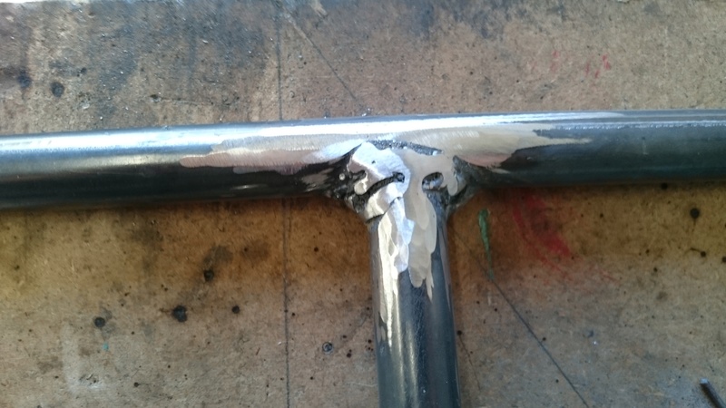

Aujourd'hui quelques détails sur la réalisation de la poignée. Il faut réaliser un "S" mais sans cintreuse à tube je décide de faire 9 entailles espacées de 10mm. Ces entailles sont ensuite élargies avec une lime triangulaire, cela me permet de cintrer légèrement le tube sans l'écraser :
![réalisation d'une griffe pour le jardinage Dsc_0623](https://i.servimg.com/u/f62/19/79/64/25/dsc_0623.jpg)
Vu que je n'arrive pas à cintrer suffisament le tube, je décide de le découper à 45° et de souder les deux parties ensemble pour former un angle de 90°. Avec le cintrage léger et les deux angles à 90° j'obtiens un "Z" arrondi. Ensuite je comble les entailles avec des cordons de soudure :
![réalisation d'une griffe pour le jardinage Dsc_0624](https://i.servimg.com/u/f62/19/79/64/25/dsc_0624.jpg)
![réalisation d'une griffe pour le jardinage Dsc_0622](https://i.servimg.com/u/f62/19/79/64/25/dsc_0622.jpg)
![réalisation d'une griffe pour le jardinage Dsc_0625](https://i.servimg.com/u/f62/19/79/64/25/dsc_0625.jpg)
Les soudures ne sont pas belle set montrent des signes de faiblesses. En voulant boucher avec d'autres soudures je finis par percer le tube... Pour combler le tout je décide de tester sa résistance et les deux poignées cèdent aux premières entailes... Bon pas grave j'avais acheté 2 tubes en 2mm d'épaisseur, là ça devrait être costaud :

Les soudures ne sont pas parfaites mais ça tient.

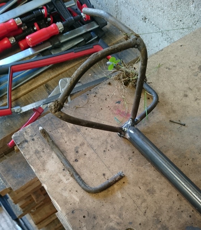

Bon ce qui devait arriver, arriva :
![réalisation d'une griffe pour le jardinage Dsc_0713](https://i.servimg.com/u/f62/19/79/64/25/dsc_0713.jpg)
A peine terminée je décide de l'utiliser, je dirai que ça a tenu 30min environ.
Prochain achat du rond de 12mm. lol
Avez-vous des idées de type d'acier qui serait plus résistant ? Le rond de 8mm a cisaillé sous le couple appliqué...

désolé pour toi, je pense qu'il faudrait soit du tube soit un acier utilisé pour les lames de ressorts.

Merci pour le conseil, j'ai trouvé en GSB de l'acier à béton en 12mm (pour rester cheap). J'ai essayé de le cintrer mais la cintreuse n'a pas tenu
![embarras](/users/4211/25/42/48/smiles/3988489213.gif)
Je l'ai refaite, cependant je me posais une question, est ce que je pourrais chauffer l'acier avec un chalumeau (du même type que ceux qu'on utilise pour la soudure du cuivre) pour faciliter le cintrage ?
J'ai peur qu'en chauffant l'acier à rouge, je fragilise ce dernier ?

J'ai vue quelque part sur le web quelqu'un qui avait réaliser une grelinette à partir de dents de faneuse (ça se trouve sur internet ou en magasin de machines agricoles à la campagne).

Aeth a écrit:J'ai vue quelque part sur le web quelqu'un qui avait réaliser une grelinette à partir de dents de faneuse (ça se trouve sur internet ou en magasin de machines agricoles à la campagne).
Merci pour la solution, je garde ça en plan B :-)

j'avais vu ce design qui doit être plus costaud, ça reste une solution envisageable ! merci![Smile](https://2img.net/i/fa/i/smiles/icon_smile.gif)
Quel est le diamètre des pointes utilisées ? et quel acier ?
