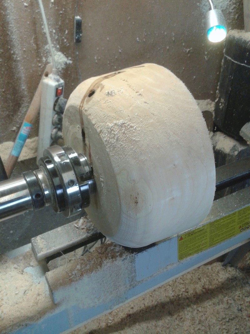

donc j'ai récupéré des gros morceaux de tilleul, fraîchement coupé, j'ai tourné une ébauche de saladier, l'ébauche a passé la nuit sur la cheminée à sécher et en fin d'aprem j'ai retravaillé l'ébauche sèche pour finir le saladier au tour et bcp de ponçage, le résultat est plutôt sympa. ce qui est dommage c'est que le bloc a été perforé par un gros ver...

fendage d'une bille en deux
fixation d'un plateau
la tête de mon tour pivoter, la pièce est trop grosse pour être tournée entre pointes
Le démarrage est vachement impressionnant...
premier dégrossissage et première découverte ! y a les traces d'un habitant... un gros ver ! mais bon, vu le temp de preparation ! j'ai continué histoire de voir...
fin de dégrossissage, j'ai remis le tour en position conventionnelle, j'ai fait une prise pour le mandrin
fin de l'ébauche, démontage du mandrin et laisser sécher sur la cheminée (une espèce de poêle)

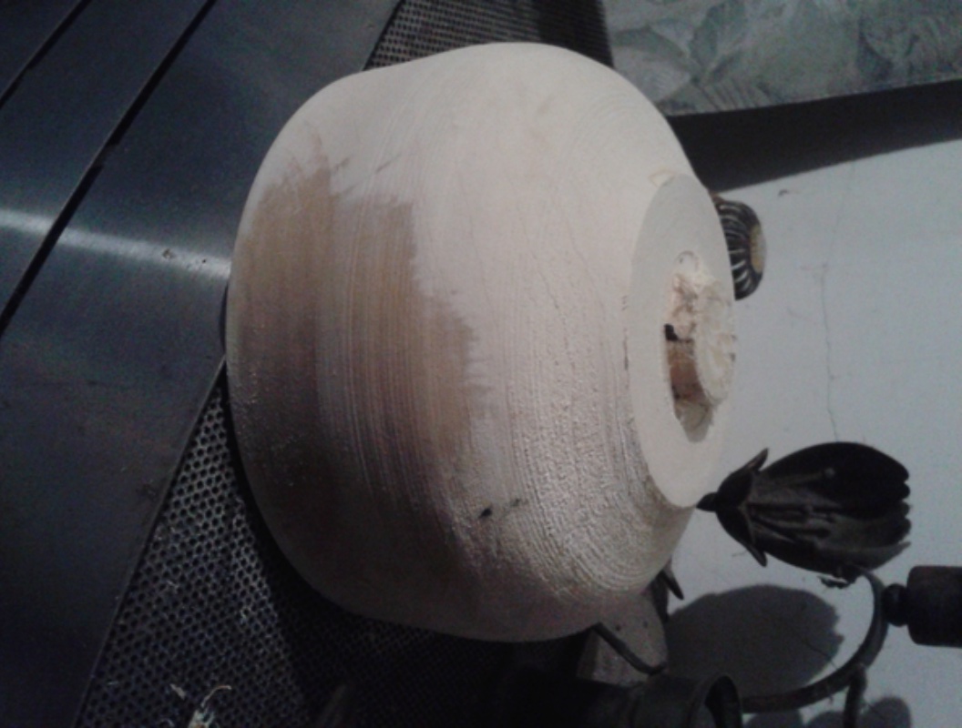

le lendemain aprem une fois l'ébauche sèche, remontage sur le mandin, finition a la gouge et bcp de ponçage j'ai pas pensé à prendre une photo de l'ébauche sèche...

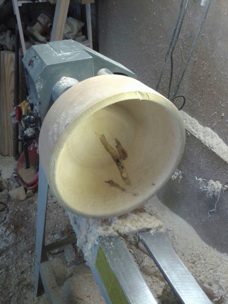

bon le saladier a des trous mais une amie l'a trouvée superbe pour faire une corbeil a fruit...
le bois est très clair, presque pas veiné, ca donne une impression d'ivoire c'est très doux au touché
voila... j'ai encore des morceaux aussi gros je pense que je vais recommencer ! quand j'ai fendu la bille, bien sur ca c'est pas fendu là ou je voulais donc avec l'autre morceau j'ai fais deux pièces plus petite

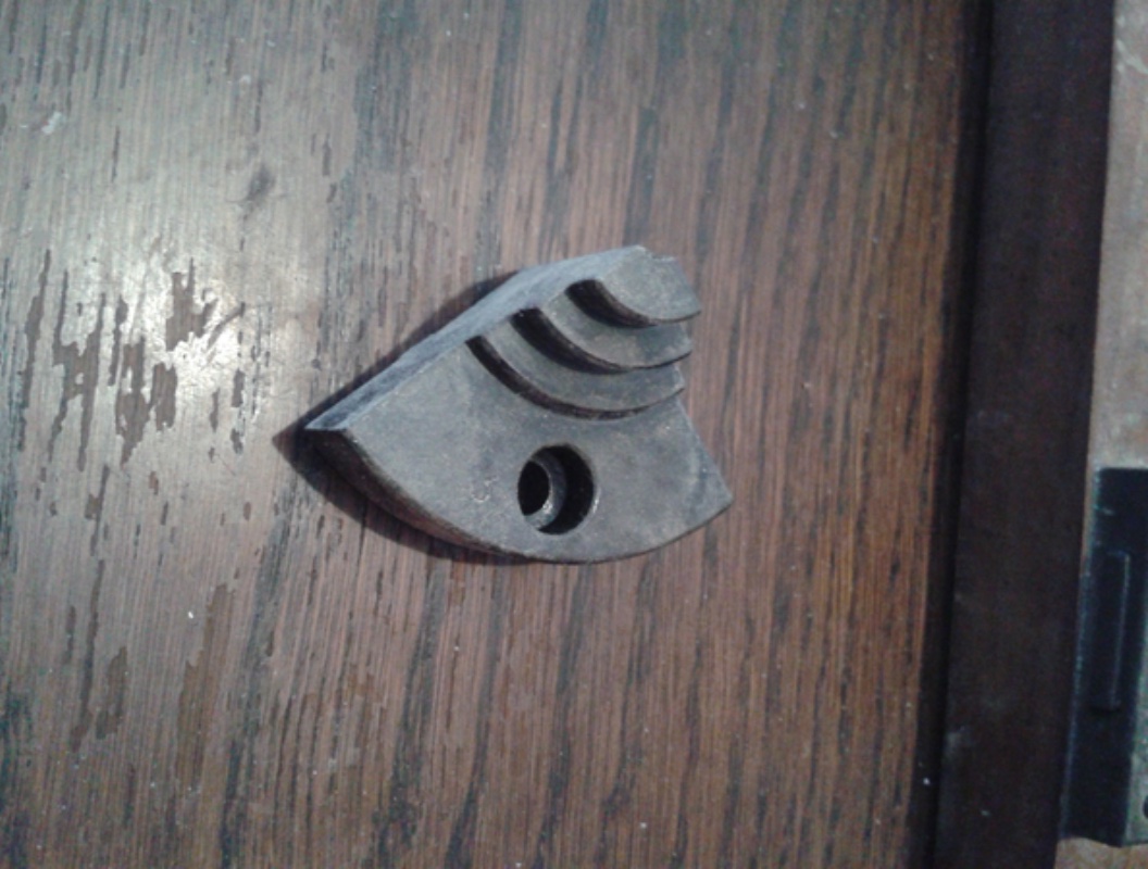

seul bemol... j'ai pété une gouge a dégrossir !
je suis bon pour re tourner un manche, essayer de sortir le morceau cassé de l'ancien manche et ressouder le tout... ca va m'occuper sainement

Bonsoir Ptipolux,
c'est une belle pièce , je n'ai jamais tourné de bois vert , mais je sais que pour le séchage
après ébauche , il est conseillé de mettre la pièce dans les copeaux du bois en question pour que le séchage
se fasse lentement et après séchage , une passe de finition .
Mais les plus avertis me corrigeront si je fais fausse route !
Pour ta gouge à dégrossir , c'est étonnant , ça à l'air cassé net

Entièrement d'accord avec toi Scorpio, c'est ce que je comptais faire. Ce que j'ai lu, c'était mettre le saladier dans un grand sac en papier style kraft avec les copeaux frais. Mais déjà les copeaux étaient très très humides et avec les trous de vers, je me suis dit que j'allais tester autre chose... j'avais lu que certain avait mis leur pièce au micro-onde ou plusieurs heures au four ??? lol, alors pourquoi pas la cheminée
En tout cas ca a séché sans craqueler, juste quelques fissures autour des trous de vers et pas trop de déformation... enfin... un bon cm de faux rond !
Pour la gouge je n’ai pas compris, ça n’a pas tapé plus que ça, quand j'ai dégrossi. Peut-être qu'elle était trop trempé ou une fissure ou une paille dans l'acier. J'aimerais récupérer la virole si j'arrive à la sortir sans trop l'abimer, pour le manche c'est con il est vraiment comme neuf ! Mais je n’arriverais pas à sortir la soie sans l'abîmer... en plus je n’ai pas d’idée sur la longueur de la soie

Joli ! Je te vois bien parti sur un long chemin... Mais fais un peu plus attention à la sécurité, sur deux points tu t'es vraiment mis en danger :
Tous ces réflexes pourraient être vite acquis si tu faisais un stage de tournage sous une forme ou sous une autre (vrai stage, ou aprèms chez un pote qui en sais plus ou que sais-je), mais des conseils de tourneurs aguerris en direct sont indispensables. Tu as affaire à des machines qui peuvent te bouffer un doigt ou un œil en un instant.
Pour parler de choses plus gaies, s'entraîner à tourner et creuser sur du bois vert, je suis bien d'accord avec toi, c'est jouissif. Du beurre ! Les copeaux défilent et on en éclate parfois de rire tellement on s'en prend plein la gueule !
Pour les creusages, quand on a le temps, on met toutes les chances de son côté en dégrossissant (épaisseur = 10 % du diamètre), en laissant sécher tranquillement et pendant quelques mois (à l'atelier dans un sac de copeau du tournage peu à peu découvert, ou à la cave, ou comme tu peux mais tranquillement, pas sur la cheminée.
On peut toujours faire des paris ! Des fois ça marche avec des bois sympas (la preuve), mais mieux vaut ne pas rechercher les fentes...
Pour les suivants, envisage de faire des bases moins larges.

- La gouge à dégrossir sert uniquement sur du bois de fil. Là tu tournais du bois de travers, il faut une gouge à creuser, même pour l'extérieur, sinon crac ; c'est pas une paille dans l'acier, c'est une mauvaise manip. Les dénominations ne sont pas logiques, mais c'est comme ça.
Je ne croirais pas trop en une soudure, un objet tranchant qui vole ça peut être très dangereux, j'éviterais de tester une deuxième fois. Ou au moins je demanderais son avis à un métaleux...

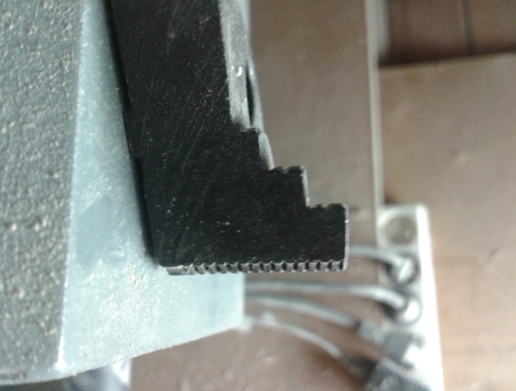

- Ton petit tenon comme prise de mandrin sous le saladier, c'est suicidaire : en bois de travers, les fentes sont induites perpendiculairement à l'axe, c'est-à-dire qu'un plantage un peu sérieux pourrait casser la base du tenon. De nouveau, une grosse pièce qui vole dans l'atelier, c'est pas la meilleure des conditions de sécurité. Prends au contraire en extension, le plus large possible en soignant la prise de mandrin.

Pour la prise de mandrin, j'ai lu sur internet que plus le diamètre de la prise était près du diamètre du mandrin mieux ca tenait... je ne sais pas si je me fais bien comprendre. Mon mandrin fait complètement fermé environs 40 mm pour un cercle presque parfait et complètement ouvert 70 mn. Si je fais une prise de mandrin de 45 mm la surface de prise du mandrin sera bien plus importante et solide que sur une prise de 70 mm ?
Pour une prise en extension comme tu le préconise les mors du mandrin ressemblent à ca
Alors pour le moment... mes capacités de tournage pour faire un escalier comme sur la photo, j'en suis pas capable... il faudrait presque un outil spécifique pour faire ça en plus je me trompe surement mais l'impression est tenace... j'ai le sentiment que ça tiendra moins bien en extension... en tout cas avec ce mandrin. Quand je vois les cm² voir les mm² de prise je n’ai pas confiance et en plus faut vraiment que l’escalier soit pile poil dans la cote !

Pour ma gouge de dégrossissage elle a cassé nette, sur le coup je n’ai même pas compris, ça tapait pas plus que ça... mais j'ai retenu... pas de gouge de dégrossissage sur du bois de travers... c'était la première fois que j'en faisais...

pour la prise en extension , tu ne prends qu'une des marches de l'escalier , selon ton expression

Je ne veux pas être désagréable avec qui que ce soit mais... je viens de mesurer la hauteur de "la marche" 4 mm alors une prise de mandrin en extension qui tient sur 4 mm... moi, ça me fait peur !
La profondeur de la prise de mandrin en serrage c'est 14mm c'est quand même plus rassurant !

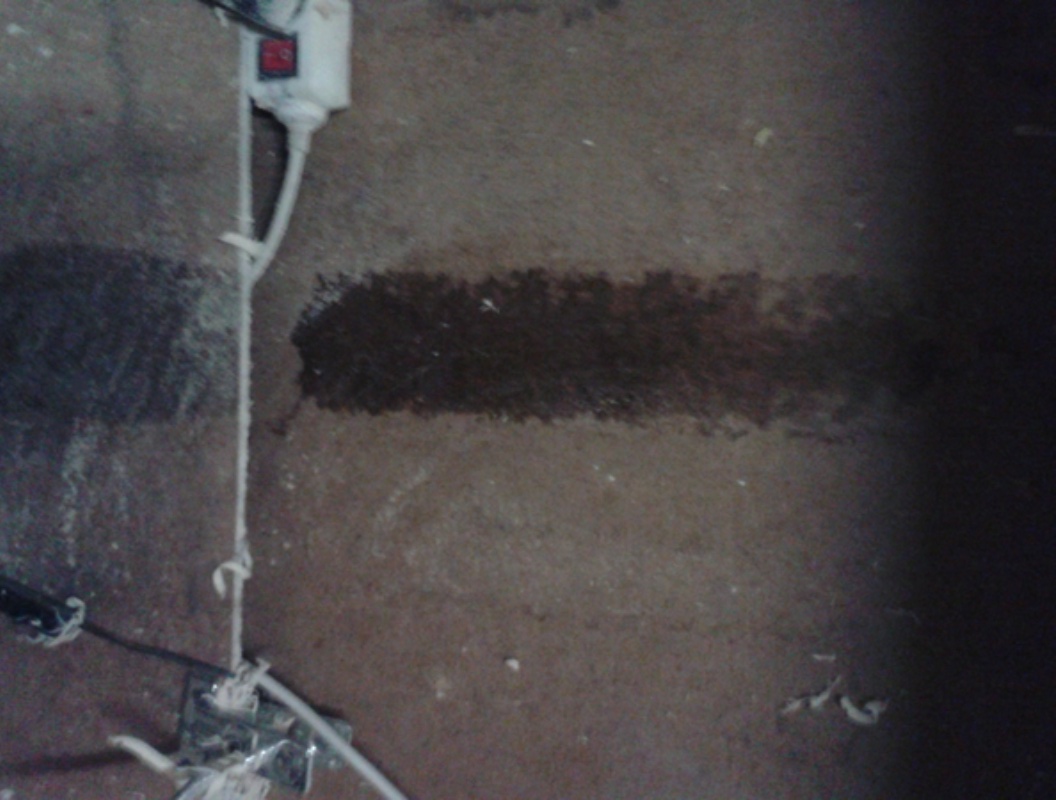

Le seul bémol, y a de la sève de tilleul partout, la marque sombre sur le mur c'est la sève...
Hier soir j'ai passé un coup de balayette sur les glissières du tour, et ce matin elles sont légèrement poisseuse et la rouille apparaît. ca va pas être facile de nettoyer tout ça... pour l'instant j'y ai mis un coup de w40 et frotté avec un chiffon, je me demande dans quel mesure ça rentre dans le mandrin.

Pour finir j'ai mis au rond un morceau de cèdre ! C’est clair que ça change de l'odeur fade du tilleul !
Le veinage est magnifique !
je sais pas ce que je vais en faire au départ je pensais faire des boites mais le morceau est vraiment joli

C'est vrai mais le tenon doit d'abord être adapté à la taille de la pièce. Le tien est trop petit, ça revient à faire confiance à 12 cm2 de bois de travers, avec le plan de fente pile à la base de ton tenon. Je maintiens que c'est risqué. En extension - avec des mords qui le permettent - tu prends bien plus de bois.ptipolux a écrit:Pour la prise de mandrin, j'ai lu sur internet que plus le diamètre de la prise était près du diamètre du mandrin mieux ca tenait...
Il est vrai qu'avec tes mords à la noix, même en n'engageant comme il se doit qu'une seule marche en extension, ce n'est pas vraiment une solution comme tu dis. Il devient urgent d'utiliser d'autres mords plus conventionnels et plus sûrs, avec des queues d'aronde intérieures et extérieures. Si tu peux trouver les mords uniquement, ça ne revient pas cher et ça te
Je voulais dire qu'une base large, disons plus large que le tiers du diamètre maxi, donne une impression de lourdeur. C'est surtout vrai pour ton premier saladier, le second est bien mieux, même s'il pourrait être moins ventru. Un qui s'est penché là-dessus, c'est Richard Raffan.ptipolux a écrit:
Je n’ai pas compris ta phrase "Pour les suivants, envisage de faire des bases moins larges."

au mois de février j'ai tourné du bois vert et j'ai mis les pièces dans des sac kraft avec les copeaux de tournage pour que ca sèche doucement...
alors j'ai pas fais de photos j'y ai pas pensé... mais résultat extrêmement décevant... toutes mes pièces sont moisies !
mon atelier est dans un chalet en sapin de 20 M2 pas plus humide que ca.. quand j'ai ouvert les sacs... les copeaux s'étaient agglomérés ensemble et collé aux pièces... donc un bois très clair avec pleins de taches vertes et grises de moisie... ca le fait pas...
si quelqu'un a une idée pour les enlever... peut être de la javel pure ?
a+

Les bois échauffés réservent souvent d'agréables surprises, ce peut être superbe après finition, rien n'est perdu...
S'il s'agit d'ébauches que tu dois re-tourner, la moisissure n'est peut-être qu'en surface, ça ne fait que trois mois, et elle disparaitra peut-être.
Su tu n'en veux vraiment pas, l'acide oxalique ou sel d'oseille (GSB) peut faire des merveilles. Je ne connais pas l'effet de la javel.
Le séchage dans les copeaux, il faut passer l'inspecter de temps à autres : ouvrir peu à peu le sac, plus tard enlever quelques copeaux, encore plus tard dégager les ébauches, pour finir les sortir prudemment...
