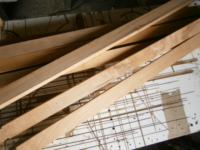

je commence donc avec la fabrication d'un manche, pour un petit marteaux, style charpentier
première étape définir la forme et la taille du manche, j'ai choisi une forme de manche américaine (style hache canadienne) scratch
après je dessine le manche sur une feuille et je le reporte sur le bois du futur manche

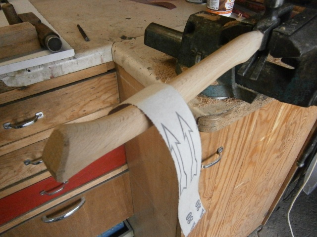

je fini le manche a la râpe a bois puis au racloir et enfin au papier de verre
[fabrication] manche de marteaux et de hache ...  P3300120
[fabrication] manche de marteaux et de hache ...  P3300121

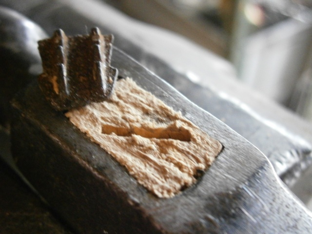

je coupe le haut du manche pour emmancher en force un coin en bois plus un coin en fer
[fabrication] manche de marteaux et de hache ...  P3300119
[fabrication] manche de marteaux et de hache ...  P3300210
[fabrication] manche de marteaux et de hache ...  P3300211
et voila un marteau parfaitement adapte, après environ 2h de travail (du dessin au marteaux fini)
il ne reste plus qu'à attendre le séchage  (plusieurs couches d'huile de lin)
[fabrication] manche de marteaux et de hache ...  P3300212

Message  Nayls Sam 14 Avr 2012 - 12:52
bonjour merci
et une question surement ridicule, tu le trouves où le hetre?
si c'est de la buche, je sens que le bucher va maigrir.
j'ai déjà teste de tailler un manche du une bûche mais c'est très très ... long a faire et compliqué ...
pour les manches de marteaux, haches et autres outils j'ai des lattes en hêtre (dimension L80 / l45 x E25)
récupérer il y a plusieurs années, je ne sais plus ou ...
[fabrication] manche de marteaux et de hache ...  P4140110
sinon pour les grandes hache (les 2 dernières présenter) j'ai acheté des manches en GSB que j'ai du retaillé pour une raison simple je n'arrive pas a faire de long manches (80/90cm), c'est compliqué de faire une belle courbure et une épaisseur de manche constante sur une telle longueur
