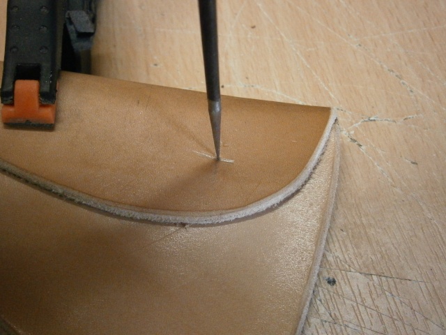

ensuite les boutons pression pour les fermetures de l’étui...
quelques coups de crayons, un coup d’alêne pour bien aligner les trous et enfin les trous a la pinces emporte pièces
[fabrication] manche de marteaux et de hache ...  - Page 2 P7090113
[fabrication] manche de marteaux et de hache ...  - Page 2 P7090114
[fabrication] manche de marteaux et de hache ...  - Page 2 P7090115

La seule chose qui m'interpelle est l'utilisation de colle vinylique.
Je ne savais pas qu'elle pouvait être employée pour le cuir.
Tu fais la découpe de tes coins de cuir collés avec une lame, à la scie à ruban ou par un autre moyen ?
Messages : 9441
[fabrication] manche de marteaux et de hache ...  - Page 2 Empty Re: [fabrication] manche de marteaux et de hache ...
Message  Nayls Dim 14 Juil 2013 - 22:43
bonsoir a tous
merci a vous 3 pour vos messages ^^
Renaud il existe des colles spécialement faites pour le cuir ou les tissus (néoprène ou autres) mais en général les étuis ou autres objets en cuir ne sont pas seulement collés mais collés et ensuite cousus ou simplement cousus, moi je n'ai pas/plus les outils pour coudre le cuir (en plus c'est très long et chiant a faire, déjà fait sur 2/3 étuis) alors je colle avec la colle vinylique parce qu'elle résiste plutôt bien pour le moment et que quand elle sèche elle "rigidifie" la partie de l’étui encoller
j'utilise la colle vinylique pour le bois, le papier, le tissus, et le cuir (même ma chérie l'utilise pour certaines de ses créations)
pour les découpe c'est simple, un couteaux avec une lame très bien affûtée (ou un cutter) et je finis la forme sur le tambour de ponçage
je n'ai pas de scie a ruban mais c'est possible de le faire avec ...
