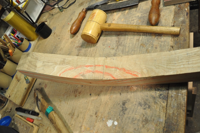

Nous avons,  Quentin et moi,  utilisé un pièce de frêne au fil courbe, prise dans un plateau de pied de grume . Je voulais initialement en faire des bascules pour un rocking chair, avant de trouver un meilleur bois pour ça.
J'ai donné un coup de rabot pour mieux voir les cernes annuels et le fil du bois. Noter que sur le bois  scié  en long,  les cernes annuels suivent le  fil du bois dans le plan radial  (plan de sciage perpendiculaire aux cernes)  mais pas forcement dans le plan  tangentiel (où les cernes peuvent décrire des motifs en ogive ou en oeil-de-boeuf).
Je note à la craie grasse le fil et les  défauts du bois, comme ces fentes de bout pour faciliter le tracé du manche.
Vu d'en haut( en plan)   le manche est  desaxé par rapport à l'axe du tenon,  pour que la main qui tient la hache reste à distance de la pièce de bois. Vu de profil  le manche diminue rapidement depuis le tenon ( qui est très haut, ou très large si l'on veut) jusqu'à la partie attenante du manche: cette hache se manie topujoirs d'une main, mais elle est assez lourde et il faut pouvoir la tenir  près de son centre de gravité, à ras du tenon pour la manier sans fatigue.  La forme "barbue" (bearded) du fer y incite. Les Anglais appelle "barbues" (bearded) les haches qui ont ce type de prolongement du tranchant ( comme une une barbe si le fer était un visage).
 On positionne donc le manche au mieux pour qu'il s'inscrive dans le fil du bois.

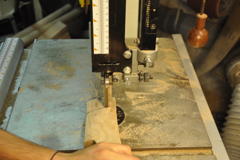

 le manche est dégrossi à la scie à ruban, dans les deux plans ,  face et profil (j'ai refait le tracé de l'autre coté de la pièce le premier tracé n'étant pas idéal)
