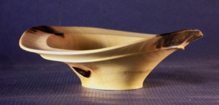

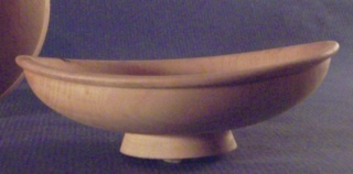

2) La seconde est plus expéditive, plus marrante mais tu ne sauras jamais trop ce que tu obtiendras : elle consiste à tourner directement aux cotes. Il vaut mieux tourner un peu fin et d'épaisseur régulière si tu veux éviter les fentes. L'objet va se déformer, il faut prévoir un peu ça. Par exemple, si tu fais un saladier, prévois de retoucher le fond (en général à la main car il ne rentrera plus sur le tour une fois sec) pour qu'il ne soit pas bancal. Les déformations sont censées ajouter un plus. Parfois il n'y en presque pas, parfois si et elles seront plus ou moins régulières suivant la régularité du fil. La deuxième pièce est justement en noyer :
![Tourner du bois vert Noyer_10](https://i.servimg.com/u/f15/15/57/61/62/noyer_10.jpg)
![Tourner du bois vert Aubzop10](https://i.servimg.com/u/f15/15/57/61/62/aubzop10.jpg)
Certaines essences se déforment plus que d'autres, le figuier et l'eucalyptus sont connus pour ça :
