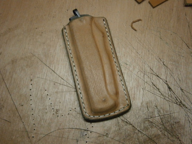

étui recouvrant une petite partie de fer pour hache de 2.400 kg fermé par bouton de col à vis
[fabrication] étuis en cuir pour outils ... P7170116
[fabrication] étuis en cuir pour outils ... P7170117
quelques détails ... la couture pas super super
[fabrication] étuis en cuir pour outils ... P7170118
le bouton de col a vis
[fabrication] étuis en cuir pour outils ... P7170119
la lanière de cuir pour fixer l’étui sur le hache
[fabrication] étuis en cuir pour outils ... P7170120
le même style d’étui mais la pour une hachette, la couture et déjà bien mieux ...

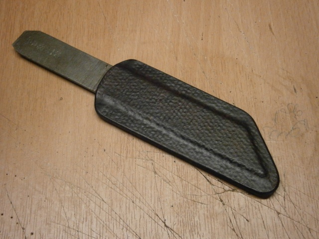

les outils de l'atelier, un grattoir triangulaire
mal heureusement la teinture n'a pas prise sur l'ensemble, mais je ne vois pas pourquoi ...
[fabrication] étuis en cuir pour outils ... P8160119
[fabrication] étuis en cuir pour outils ... P8160120
[fabrication] étuis en cuir pour outils ... P8160121
[fabrication] étuis en cuir pour outils ... P8160122

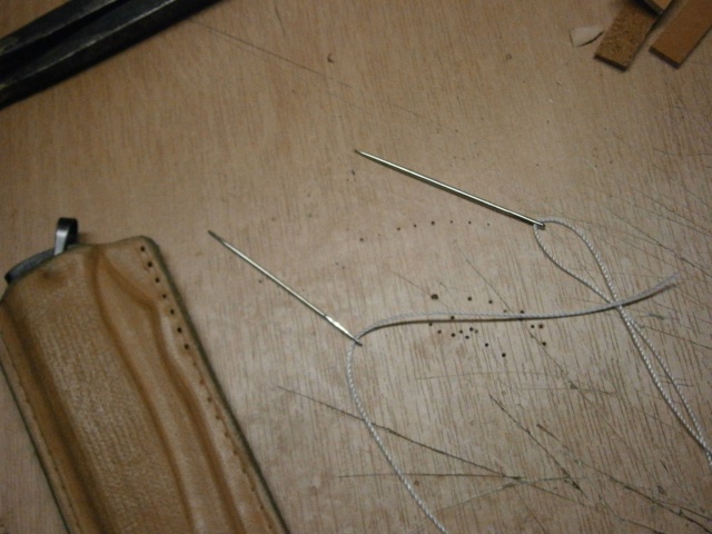

Pour les couture, je suppose que tu fais un pré-perçage (avec une roulette? une alène?) puis que tu couds par un double un double surjet (quel type de fil?) .
Messages : 1320
Points : 2571
[fabrication] étuis en cuir pour outils ... Empty Re: [fabrication] étuis en cuir pour outils ...
Message  Nayls Sam 17 Aoû 2013 - 16:33
salut Vincent
pour les coutures
1 - la molette pour marquer l'emplacement des trous (il existe des molettes avec un espacement de 3, 4, 5 mm et même avec des forme ovale ou autres)
2 - perçage a l'aléne la encore plusieurs tailles et formes dispo (il existe aussi une autre technique, tu perce les trous avec une petite mèche sur une perceuse a colonne perso j'ai testé j'aime pas)
3 - la couture encore une foie plusieurs points de couture sont possible, pour moi le plus simple et le plus rapide c'est le point de sellier (1 fil et 2 aiguilles) sur Google tu as pleins d'exemples et de démonstrations
pour le fil j'ai cousu les premiers étui avec du fil a coudre standard (pas assez solide et trop fin)  la je viens de faire un teste avec de la ficelle de nylon 1,7 mm c'est déjà mieux mais c'est pas encore le top
le mieux c'est du fil de lin poissé ou du fil nylon poissé
voila comme tu le souligne certains étuis ne sont vraiment pas top du tt mais bon j'apprend ^^ et surtt le manque d'outils ou d’accessoires pour travailler le cuir me fait défaut ... heureusement je pense passer commande de ces derniers bientôt ICI j'ai fait pas mal de recherche la société a plutôt bon réputation et les prix sont bon

bien mais la j'ai fait une erreur ... en quelques mots et une photo voila le problème
j'ai coupé cette partie en pensant que le couteau ne pourra plus entrer/sortir de l’étui après le collage/couture de la partie arrière
mais c'est faux en faite le couteau ne tien même plus dans l’étui ...
[fabrication] étuis en cuir pour outils ... P8110118
j'ai donc repris un bout de cuir et refait l’étui depuis le début (les traces sur le cuir sont du au fait que l’étui a fini de sécher entre deux planches et du tissus pour qu'il garde bien sa forme, après recherche je sais que ce n'est pas obligatoire)

et voila enfin la couture
1 étape le tracé avec un compas en métal, la encore il existe des outils bien plus adapté comme une Rainette
[fabrication] étuis en cuir pour outils ... P8190113
marquage des points avec une roulette (un truc pour enfant que j'ai modifié) mais il y a ça Molette Pro à marquer les points de couture
[fabrication] étuis en cuir pour outils ... P8190114
et je perce, la encore avec un outil maison sinon il y a ça
[fabrication] étuis en cuir pour outils ... P8190115
[fabrication] étuis en cuir pour outils ... P8190116
et la couture au point sellier (pas de photos)
[fabrication] étuis en cuir pour outils ... P8190117
[fabrication] étuis en cuir pour outils ... P8190118
ensuite il a pris un bain de teinture a la brou de noix environ 30 minutes et séchage a l'air pendant 1 journée puis un bon coup de cirage
[fabrication] étuis en cuir pour outils ... P8190119
[fabrication] étuis en cuir pour outils ... P8190210
et voila le résultat plutôt sympa en plus l’étui et très discret
