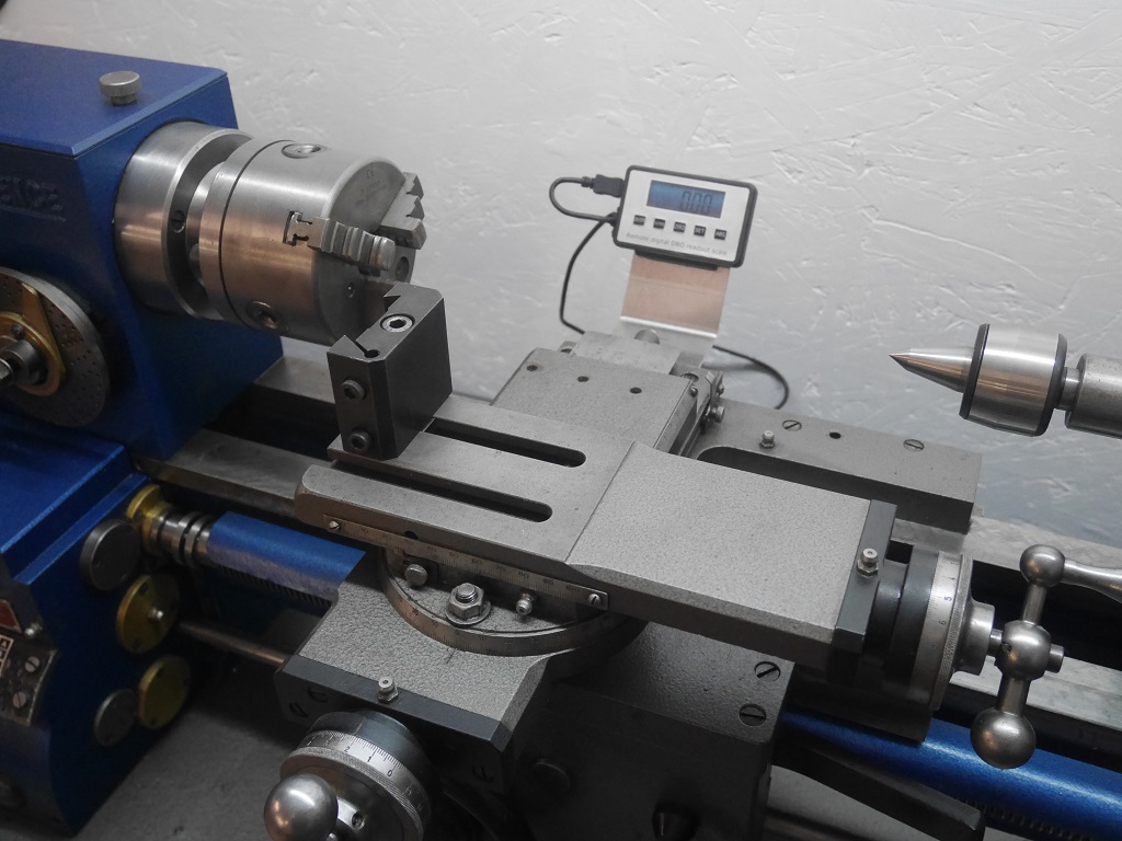

Message  F6FCO Sam 4 Jan 2020 - 13:14
Bonjour tout le monde,
Ca y est j'ai reçu ma DRO. Je l'ai présentée à blanc et la première chose que je peux dire c'est que je l'ai prise trop longue (500mm) pour rien, une 400 aurait suffit.
J'ai perçé et taraudé M4 deux trous dans le chariot, çà fait un peu mal au cœur de faire des trous dans un vieux pépère comme lui mais c'est pour la bonne cause.
Rénovation d'un tour Crouzet Valence - Page 7 P1030322
J'ai fais une patte en tôle d'alu pour accoupler le curseur de la règle sur le chariot:
Rénovation d'un tour Crouzet Valence - Page 7 P1030323
Rénovation d'un tour Crouzet Valence - Page 7 P1030324

Message  F6FCO Sam 4 Jan 2020 - 13:19
Après j'ai eu un petit dilemme, au départ je voulais fixer l'écran sur le haut du tour pour le protéger des copeaux mais dés les premiers tours de traînard je me suis rendu compte que ce ne serait pas très pratique, l’œil est obligé de faire un va et vient sans cesse entre l'écran et la pièce. Ça ne m'allait pas, un coup à prendre un torticoli.
Rénovation d'un tour Crouzet Valence - Page 7 P1030325
Finalement j'ai fais une patte pour le fixer derrière la zone d'usinage, je ne fais pratiquement que de l'alu et des copeaux secs, le jour je ferais du métal ferreux avec liquide de coupe je mettrais un film alimentaire sur l'écran.
Rénovation d'un tour Crouzet Valence - Page 7 P1030326
Voilà, Crouzet à été rajeuni  Very Happy

Message  junkdealer Sam 4 Jan 2020 - 13:59
superbe pépère ou mémère cheers cheers cheers de quoi bien s'éclater Very Happy
en 500mm c'est aussi une règle en verre avec un circuit imprimé dessus qui est derriere le profilé alu de protection ?
j'ai pas encore osé en commander une aussi grande en chine, j'ai peur du transport Very Happy

Message  Strib Sam 4 Jan 2020 - 16:48
Un vrai bijou ce tour.
Deux trous M4, ça va, c'est pas la mer à boire Wink
Pourquoi tu n'as pas voulu mettre une visu sur le longitudinal ?

Message  F6FCO Sam 4 Jan 2020 - 19:01
Hello tous,
Oui de quoi bien s'amuser, çà donne envie de faire des trucs, je ne sais pas encore quoi mais des trucs.
Elle est telle que tu peux la voir sur la photo du haut, je n'ai pas osé essayer de démonter pour savoir, çà marche on touche pas !!!
Elle était très bien emballée dans un tube carton.
Strib a écrit:Pourquoi tu n'as pas voulu mettre une visu sur le longitudinal ?
Ben l'idée trotte mais mon cœur balance  scratch, quand je n'avais que le petit chinois je rêvais en voyant les beaux verniers et manivelles de ces vieux tours, rien à voir avec mon Chinoptimachine fabriqué par des ingénieurs Allemands en Chine et du jeu dans tous les sens. Maintenant que j'en ai un, un vrai bijou au fonctionnement doux et quasiment sans jeu j'ai du mal à le remplacer par une dro.
Quand je tourne les manivelles de ce tour c'est séquence 'nostalgie' Smile

momoclic a écrit:
Cette vidéo a retenue mon attention pour l'astuce des visues à base de pieds à coulisse chinois (quelque euros maxi !) si ça peut t'inspirer :
Vidéo super intéressante, le gars à fait un super travail. J'ai 3 pieds à coulisse à deux sous comme ceux-là qui traînent dans un coin et dont je ne me sers plus, ils usent leur pile à mach2, même sur Off ils les bouffent et elles ne durent qu'un mois ou deux, un vrai investissement alors du coup je ne les utilise plus. Et j'ai lu que je n'étais pas le seul à qui ça arrivait.
Du coup j'hésite à en racheter d'autres.
Ou alors les utiliser en les alimentant de l'extérieur en 3.3v (alim PC) mais çà ferait courir des fils sur le tour et c'est pas terrible.

Idem pour moi, j'ai abandonné les PàC Chinois à cause de ça ; même celui qui est sur le petit chariot du tour, j'ai abandonné aussi, c'est toujours à plat quand j'en ai besoin.
En plus de ça, c'est pas terrible ces PàC comme visu What a Face , ce n'est pas assez réactif je trouve lors du déplacement d'un chariot, les valeurs avancent par à coup.
