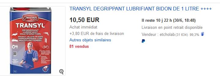

j'ai passé un petit moment ce soir sur ce petit étau.
après avoir laissé du transyl en contact avec la tête de la vis pendant 2 jours, ce soir j'ai chauffé cette vis avec une petite lampe à souder camping gaz pendant 10 minutes puis j'ai essayé de dévisser la récalcitrante au tournevis à frapper. Je me suis arrêté quand la tête du tournevis est devenue torse.
Donc poursuite du dégrippant.
j'ai trouvé un plus gros embout de la tête de tournevis que j'ai meulé pour qu'il passe à l'intérieur du filetage de 8 ; on verra dans quelques jours.
Je n'ai pas pu sortir les vis laiton sous les vis grippées, car ils ne sortent pas assez et comme les vis grippées sont sur le devant de l'étau, il n'y a pas trop de place ; car il y a l'écrou du mécanisme de serrage de l'étau qui prend beaucoup de place.
cet étau est marqué n° 4, cette numérotation est sans doute ancienne car je ne la retrouve pas dans le catalogue actuel ; je pense que le numéro 504 correspond assez bien à cet étau aux mors de 90mm.
une dernière chose, mon bidon de transyl est très ancien et bientôt vide, je me demande si le bidon de "Owatrol Transyl" moderne est bien celui qui le remplace.
Je mets une photo du vieux bidon (le vieux bidon vide est plus cher que le bidon neuf sur e bay) et une photo de transyl moderne
