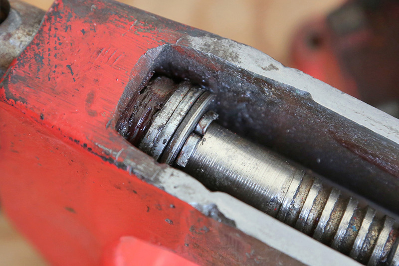

Et le voilà presque entièrement à poil pour ce soir :
![Restauration DOLEX 55 7904154211](https://2img.net/r/hpimg4/pics/7904154211.jpg)
Il me reste 3 vis grippées : 2 de réglage du jeu et 1 sur un mors.
Par contre, je vais avoir besoin de vos avis éclairés concernant le démontage de la vis de serrage.
Il y a une pièce qui ressemble à une goupille, mais je ne sais pas comment la démonter pour désolidariser la vis et la mâchoire mobile.
Vue d'un côté :
![Restauration DOLEX 55 3381461508](https://2img.net/r/hpimg4/pics/3381461508.jpg)
Vue de profil :
![Restauration DOLEX 55 5631301709](https://2img.net/r/hpimg4/pics/5631301709.jpg)
Vue de l'autre côté :
![Restauration DOLEX 55 8043957110](https://2img.net/r/hpimg4/pics/8043957110.jpg)
Merci d'avance pour votre aide précieuse !

Re: Restauration DOLEX 55
Salut Ridingfree et tous.............pour ma part je dirais soit une goupille fendue soit une autre dont on replis les bouts après l'avoir mise en place,me souviens pas du nom exacte,ou encore chose moins probable un clou dont un bout est retourné après mise en place,
toujours est il que quoi que ce soit comme goupille,elle s'enlèvera avec un chasse goupille et marteau,je ne vois pas d'autre solution ou système![scratch](https://2img.net/i/fa/i/smiles/icon_scratch.png)
J'ai le même étau que j'ai également démonté, de mémoire il y a un perçage à l’opposé de la goupille qui permet de la laisser passer. Je regarderais demain pour confirmer...
Mais dans tout les cas, il te faut un chasse goupille.
Salut Koko,KOKO 57 a écrit:Salut Ridingfree et tous.............pour ma part je dirais soit une goupille fendue soit une autre dont on replis les bouts après l'avoir mise en place,me souviens pas du nom exacte,ou encore chose moins probable un clou dont un bout est retourné après mise en place,
Effectivement, on dirait une goupille qui a été repliée à une extrémité (voir photo profil)... Mais la bague est aussi fendue de part et d'autre de la goupille (voir photo 1)... Pourquoi ? Je ne sais pas et n'ai pas compris l'intérêt de la chose.
J'ai testé de la faire sortir au chasse goupille mais elle n'est pas venue. Je n'ai pas voulu insister de peur de faire une boulette, j'ai préféré demander à ceux qui savent.
Bonsoir Jean-Paul,diomedea a écrit:Bonsoir,
C'est bien un trou débouchant. C'est pour ça que j'ai fait 3 photos : face 1, face 2 et profil.
Re...........une goupille fendue et repliée d'un côté pour qu'elle ne sorte pas,mais à la base les goupilles fendues sont rentrées en force dans leur logement et n'ont donc pas besoin d'être retournées d'un côté comme les autres,oulah
je commence à me mélanger les pinceaux dans les noms de ces goupilles,entre fendue et mécanindus.........

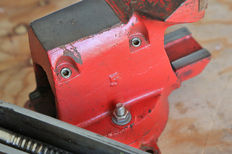

Et me*de, c'est pas le même montage!
C'est une simple goupille fendue.
![Restauration DOLEX 55 18_nov11](https://i.servimg.com/u/f37/13/45/66/79/18_nov11.jpg)
Par contre, je suis bien incapable de dire si c'est moi qui l'ai remonté comme ça, ou si c'est d'origine...
![Restauration DOLEX 55 18_nov13](https://i.servimg.com/u/f37/13/45/66/79/18_nov13.jpg)
![Restauration DOLEX 55 18_nov10](https://i.servimg.com/u/f37/13/45/66/79/18_nov10.jpg)
En fait, c'est un n°5.
![Restauration DOLEX 55 18_nov12](https://i.servimg.com/u/f37/13/45/66/79/18_nov12.jpg)
Comme j'ai restauré plusieurs étaux, je mélange un peu tous mes souvenirs!
Bonne journée,
Bonne journée,
Salut Jean-Paul,
Merci pour les photos.
Je pense que je vais le remonter avec une goupille fendue comme le tien.
Les vis de réglage en BTR, c'est de toi ou d'origine ? Les miennes sont à fente et je ne suis pas très fan du tournevis plat... D'ailleurs, les 3 grippées (2 réglage du jeu + 1 mors) ne bougent pas d'un poil, même après une nuit au WD40. Le tournevis plat, c'est pas le top pour forcer et j'ai même essayé à la visseuse à chocs et rien ne bouge...
Non, je les ai remplacées, mais il me semble que d'origine c'était également des six pans creux.Ridingfree a écrit:Les vis de réglage en BTR, c'est de toi ou d'origine ?
Une dernière chose... Même s'il est vendu comme tel, le WD40 n'est pas un dégrippant, c'est un produit de protection pour circuit électrique: https://fr.wikipedia.org/wiki/WD-40 Donc aucune chance qu'il t'aide à avoir tes vis!
Où est-ce que je peux trouver des BTR sans tête comme ça selon toi ?
Merci pour l'info sur le WD40. Effectivement il est bien noté sur l'aérosol : lubrifie, dégrippe les pièces rouillées, etc... Quel produit utilises-tu dans ce cas de figure ?
En attendant, il a aidé à sortir la goupille qui ne voulait pas bouger hier soir. Je viens de l'avoir, on dirait une goupille fendue qui aurait été cassée... Ou alors un type de goupille que je ne connais pas.
Position avant extraction :
![Restauration DOLEX 55 2499111401](https://2img.net/r/hpimg4/pics/2499111401.jpg)
Deux pièces distinctes :
![Restauration DOLEX 55 3802532302](https://2img.net/r/hpimg4/pics/3802532302.jpg)

Pour info, j'ai essayé hier soir de desserrer mes 3 vis grippées au décapeur thermique (650°) et clé à choc...
Ça n'a pas bougé d'un millimètre ! Je ne comprends pas par quoi elles peuvent être grippées ?
Pour les vis de réglage, celles apparentes ne sont en fait que des "contre-vis" (je ne connais pas le terme Lulu). J'ai réussi à dévisser les vis en laiton à la main par l'intérieur de l'étau. Mais j'aimerais bien sortir ces contre-vis pour tout peindre proprement !!!
