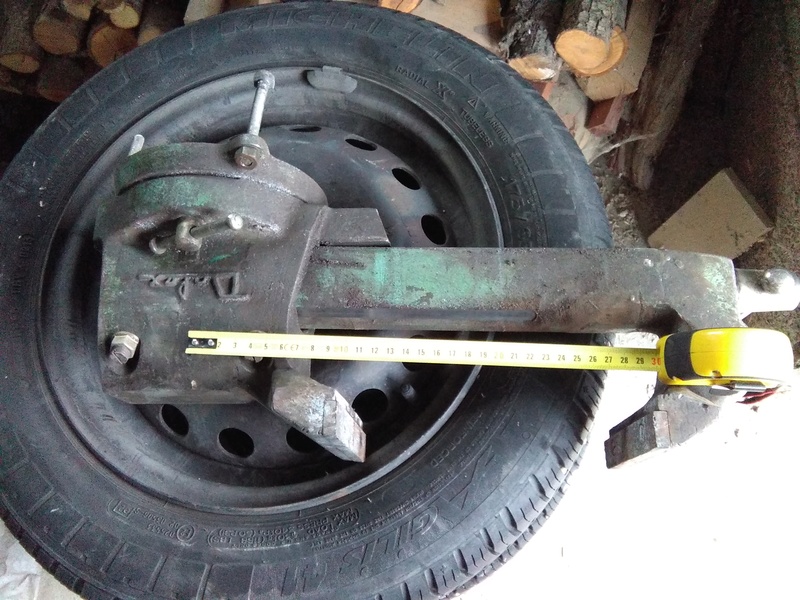

Pour info, j'ai essayé hier soir de desserrer mes 3 vis grippées au décapeur thermique (650°) et clé à choc...
Ça n'a pas bougé d'un millimètre ! Je ne comprends pas par quoi elles peuvent être grippées ?
Pour les vis de réglage, celles apparentes ne sont en fait que des "contre-vis" (je ne connais pas le terme Lulu). J'ai réussi à dévisser les vis en laiton à la main par l'intérieur de l'étau. Mais j'aimerais bien sortir ces contre-vis pour tout peindre proprement !!!

Re...........alors là je ne vois que la solution ultime ,perçage au bon diamètre (en fonction du diamètre des vis moins le pas des vis et être bien centré  What a Face )+ taraudage pour enlever les restes des vis dans les filets,ou perçage moins épais + utiliser les queues de cochons (extracteurs de vis)

L'autre solution, c'est de ne pas s'acharner, il marchait bien avant cet étau, non ? Vu ce que subit un étau, le mien, il est dans sont jus et c'est bien aussi !

Sur ce point, je me rapproche du point de vue de Meles...
Koko, je connais la solution de l'extracteur de vis, mais si même la clé à chocs n'y fait rien, j'ai peu d'espoir. Ca m'est arrivé sur une vis de calorstat cassée sur ma 205 : l'extracteur n'y a rien fait, le chalumeau non plus et j'ai du me résoudre à retarauder une taille en dessous... Sur l'étau, c'est une partie assez visible donc je ne voudrais pas tout charcuter...
Mais ça ne m'explique pas pourquoi 2 vis sur 4 (placées en diagonales) sont grippées alors que l'étau est en bon état et que toutes les autres sont venues sans problème...
Rassurez-moi, y'aurait pas un pas inversé sur 2 des 4 vis ?! Rolling Eyes

Message  bob47 Sam 19 Nov 2016 - 16:51
Une photo pourrai peut être nous permettre de cerner au mieux la source du blem. Rolling Eyes

Message  Invité Sam 19 Nov 2016 - 17:29
perso, je commencerais par utiliser autre chose qu'un "grille pain" pour chauffer drunken vu la masse de l'ensemble!
quand tu as chauffé, de quelle couleur, est devenue la matière ?

Message  Ridingfree Sam 19 Nov 2016 - 18:11
bob47 a écrit:Bonjour
A++
BOB
Salut Bob,
C'est pas ce qui manque les photos sur la page précédente... Razz
Je vais en faire en détail des vis grippées. Wink
Ridingfree

Message  Ridingfree Sam 19 Nov 2016 - 18:14
Bonjour Lulu,
Quand j'ai chauffé, il n'y a pas eu de changement de couleur de la matière. Ne sachant pas, je n'ai pas voulu faire de conn**** (je sais que certains outils peuvent se "détremper" si on fait n'importe quoi).
J'ai uniquement chauffé pour faire fondre un hypothétique frein-filet qui aurait été mis par l'ancien propriétaire...

Message  Ridingfree Sam 19 Nov 2016 - 18:54
A la demande de Bob, voici les photos du carnage.
Vis N°1 (qui a le plus souffert) :
Restauration DOLEX 55 - Page 2 4306656301
Vis N°2 :
Restauration DOLEX 55 - Page 2 8540122902
Vis N°3 :
Restauration DOLEX 55 - Page 2 3331017403
J'ai gratté au scalpel tous les tours de vis, qui semblent avoir été peintes en même temps que le corps de l'étau...
Apparemment, ce n'est pas la peinture qui les empêche de se dévisser.

Message  grosb Sam 19 Nov 2016 - 19:03
Tes vis ne me semblent pas en trop mauvais état...
As-tu laissé agir un vrai dégrippant en étant sûr qu'il ait pénétré au delà de la peinture ?
Et après, as-tu essayé de les dévisser au tournevis à frapper ?
D'un autre côté, si l'étau n'a pas de jeu, comme dit plus haut, je laisserai comme ça.

Message  Ridingfree Sam 19 Nov 2016 - 19:22
Bonsoir Bernard,
Non, je n'ai pas laissé agir de vrai dégrippant car je n'ai que du WD40...
Que me conseilles-tu comme "vrai" dégrippant, j'irai en acheter lundi.
Par contre, concernant le WD40, je l'ai pulvérisé par l'intérieur de l'étau (que j'ai retourné sur la table) directement dans les "puits" de vis. J'avais au préalable dévissé (par l'intérieur) les vis de réglages en laiton placées sous les "contre-vis" grippées.
Pour le tournevis à frapper, je n'en ai pas, j'ai fait à la visseuse à choc (et non à percussion)...

Message  Invité Sam 19 Nov 2016 - 20:13
en effet, ça s'annonce mal scratch
je connais plusieurs façon d'essayer de ce sortir le luc des ronces, mais par contre je ne connais pas tes capacités
mécaniques
_ déjà chauffer mais avec quelque chose qui chauffe ( chalumeau )
_ utiliser un petit burin pour taper sur la tête de vis (perpendiculairement ) difficile à expliquer la manière d'agir
c'est pas dans les manuels mais en pratique, faut l'avoir vu faire une fois
_ souder une vis sur la vis endommagée et utiliser une clé six pans ( la chaleur de la soudure est bénéfique pour dégripper (je l'ai fait de nombreuses fois lorsque j'ai rétrofité 90 gaufriers industriel, les gaufrettes que l'on trouve dans
les barres chocolaté )
_percer et retarauder (pas évident de bien percer sur une vis à fente )

Message  bob47 Sam 19 Nov 2016 - 20:42
Une bonne photo du détail sa aide bien.
1 la peinture à empêcher le dégrippant de passer
2 pour chauffer comme le dit LuLu au point de modifier la structure du métal s’est au rouge qu’il faut aller.
3 comme tu n’est pas très outiller je te conseille de prendre une lampe a souder qui fonctionne avec les petites cartouche a gaz (tu sais les petites bleu pour le camping)
4 chauffer pendant plusieurs minutes la flamme va brûler la peinture et chauffer la pièce
Et a partir de la faire des essais de dévissage
Et si sa marche pas reprendre au début dégrippant laisser agir
Si tu n’a pas de tourne vis a frapper tu prend un tourne vis avec une lame qui traverse le manche qui rentre pile poile dans la fente de la vis et tu tape avec un marteau en essayant de tourner

Bon, je suis allé chercher l'étau Dolex et ma foi, je suis satisfait. Un bon de nettoyage, un peu de graisse et ça ira très bien !!!
Pour 40 €, je n'ai pas à me plaindre Smile. Mors de 120 mm, ouverture max de 180 mm, base tournante.
Merci à Ridingfree d'avoir ouvert ce fil ; ce qui m'a donné envie de chercher un Dolex près de chez moi Very Happy.
Voici quelques photos prises avec mon portable ; elles ne sont pas terribles et ne mettent pas en valeur son état très correct :
Restauration DOLEX 55 - Page 2 Img_2010
Restauration DOLEX 55 - Page 2 Img_2011
Bonne soirée.
Roland.

Salut Roland,
Bel achat ! Je suis jaloux : mors de 120, base tournante ey 10€ moins cher que le mien... Razz
Amuse toi bien avec lui !

Bonsoir.
Encore une fois, c'est ton fil qui m'a "poussé" à chercher un étau Dolex. Et comme il était près de chez moi, j'ai sauté le pas.
Merci à toi donc cheers.
D'après le lien du pdf donné par Siaboa (salut et meci Jean-Claude Very Happy), ce serait un modèle similaire à l'actuel 56T.
Je verrai bien si je trouve une indication du modèle après un bon nettoyage.
Bonne soirée.
Roland.
