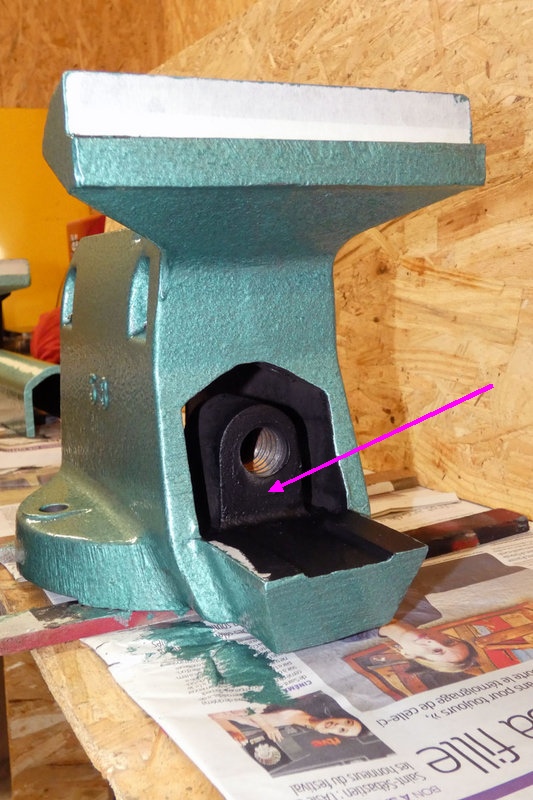

Depuis le temps que j'en cherche un, enfin pas à l'autre bout de la France non plus
puisque tu a l'air à l'aise avec ce genre de restauration, je vais en profiter pour te poser une question
j'en avais trouvé un dans la benne à la déchette il y a 3 ans mais la "noix?" était complètement bouffée; plus de taraudage
c'était réparable ? si oui, de quelle façon ?

Salut Nagut,nagut a écrit:Depuis le temps que j'en cherche un, enfin pas à l'autre bout de la France non plus
C'est une question à laquelle je n'ai jamais été confronté... Pour ma part, je pense qu'à part trouver un autre étau qui est cassé à un autre endroit, lui prélever sa noix avec une disqueuse et la ressouder dans le tien, il n'y a pas d'autre solution. Mais ça me parait très difficile techniquement car il faut respecter l'alignement notamment.

Ridingfree a écrit:
Salut Nagut,
au départ j'ai pensé réaléser la partie détruite et y ajouter une noix taraudée en bronze
je me suis vite rendu compte que pour aléser bien dans l'axe de l'étau.......premier problème ; à moins d'etre équipé de matos pro
ensuite faire une noix en bronze, c'est faisable avec un tour, mais comment la fixer de façon certaine (bon, la on ne parle pas d'époxy de chez lidl hein)
voila, pour ces raisons, j'ai reporté un an plus tard à la déchette cette trouvaille miraculeuse

nagut a écrit:ensuite faire une noix en bronze, c'est faisable avec un tour, mais comment la fixer de façon certaine (bon, la on ne parle pas d'époxy de chez lidl hein)
Noix avec un épaulement pour transmettre la force de serrage a l'étau et fixation emmenchée au frein filet vert ? apres tout la force de serrage ne sollicité la bague que dans un sens.
- Messages : 14932
Re: Restauration DOLEX 58
oui, j'y avais pensé
mais reste le problème du réalésage parfaitement dans l'axe de la bête (je n'ai qu'un petit tour chinois et en fraisage une 6040)
mais, je l'aurais un jour, je l'aurais; (bon pour le moment mème si je trouve: je pourrais pas aller le chercher.)

Disclaimer : je fais jouer mon imagination , merci de ne tenir compte de mes idées que si elles ne sont pas trop loufoques.
Fabriquer une sorte de fly cutter qui serait constitué d'une barre à mettre entre pointe de tour, avec un couteau tiré d'un barreau hss rond, fixé par une vis, et fixer la piece a realéser sur le chariot et faire comme si c'etait une fraiseuse horizontale ?
- Messages : 14932
oui, çà j'y avais pensé mais en le posant juste sur le trainard, j'étais déjà trop haut
mais je ne veux pas polluer le post

Je voudrais maintenant le compléter par une base tournante. Je recherche désespérément sur LBC depuis plusieurs mois, mais les seules que je trouve sont pour du 57 maxi. Si quelqu'un en a une à débarrasser, qu'il n'hésite pas à me faire signe !

Belle restauration !
Du coup ça a été le surfacage de l'enclume?
Pareil pour les mord, je les trouve "un peu" trop cher en neuf!
Tu as trouvé les vis de "réglage" des glissiere en laiton ? ou elle sont en acier? ou celle DOLEX en plastique?
Merci à tous les deux pour les compliments.
Pour le surfaçage, le gars qui me l'a fait à d'abord essayé avec une fraise à surfacer, puis s'est ravisé car c'était trop dur. Je n'ai pas le terme, mais il a finalement utilisé une fraise type "trépan réglable en diamètre" et ça a fonctionné nickel.
Concernant les vis de réglage en laiton, celles d'origine étaient très bien et je les ai conservées. J'ai juste changé les contre-vis par des modèles Allen pour le côté esthétique.

Salut Ridingfree......c est qu il est bien maintenant une fois restauré,bravo à toi ,manque juste le manège pour le faire tourner
