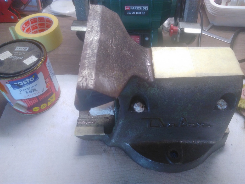

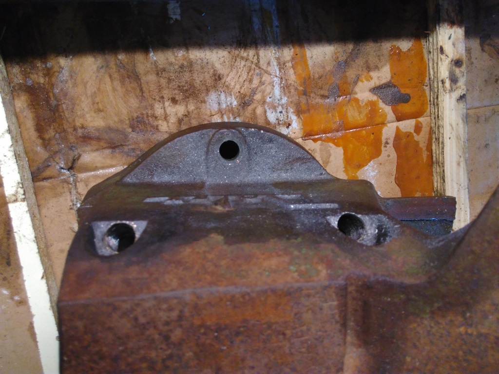

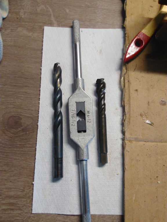

Aujourd'hui j'ai sorti l'artillerie lourde
Et résultat:
Toutes n'ont pas sur-vécues...
Maintenant place au décapage, la peinture et le remontage.
Et avant, commande de vis qui vont bien. Auriez-vous une bonne adresse? Car de la vis laiton en M14 ça ne court pas les rues...

Salut Djoul et tous.............enfin eus ces saletés de vis ,par contre,est ce obligatoire les vis en laiton
- Messages : 9868
Re: Restauration étau Dolex 57
Je ne sais pas mais j'imagine que acier sur acier est moins conseillé que le laiton, métal mou.
Oui, elles servent à régler le jeu et l'équerrage de la partie mobile de l'étau en venant en appui sur la partie biseautée de la "tige". Les vis acier qui viennent ensuite par dessus servent quand à elles de "contre écrou" pour empêcher que ça se dérègle.
Je suppose qu'on pourrait aussi les faire en nylon/teflon.
Les mors sont généralement en acier dur, voir même traité ; sur le mien, ils sont également striés. Hormis pour les pièces qui ne craignent pas le marquage, j'utilise en plus des mordaches en alu (une tôle d'alu de 2mm qui recouvre tout le mors)
C'est surprenant que des vis laiton aient put gripper à ce point ...
KOKO 57 a écrit:Salut Djoul et tous.............enfin eus ces saletés de vis ,par contre,est ce obligatoire les vis en laiton

sur le mien les vis sont en nylon ou plastique noir, je pense qu'elles sont d'origine, elles étaient un peu grippées, mais elles sont aussi naturellement légèrement dures à visser, ce qui doit servir de frein.

Décapage fait.
A votre avis, apprêt ou pas avant la peinture?
J'ai retrouvé un pot de peinture noire pour fer qui de mémoire collait bien au support.

Des news du front!
Et un Dolex 57 en apprêt
Et pour ce qui est des vis laiton, n'en ayant sauvé que 2 et n'aynat pas trouvé ce que je cherchais à prix raisonnables, j'ai bricolé ça, qui je pense fera largement l'affaire:
Une vis sans tête acier, que j'ai percé pour y coller une vis plastique, quand elle sera morte, je n'aurai que la partie plastique à changer.
Et pour la couleur, j'ai laissé tombé l'idée du noir, préférant être en accord avec celles de l'établi
Vous noterez aussi que j'ai fait fraiser l'enclume, ça rend vraiment mieux .
