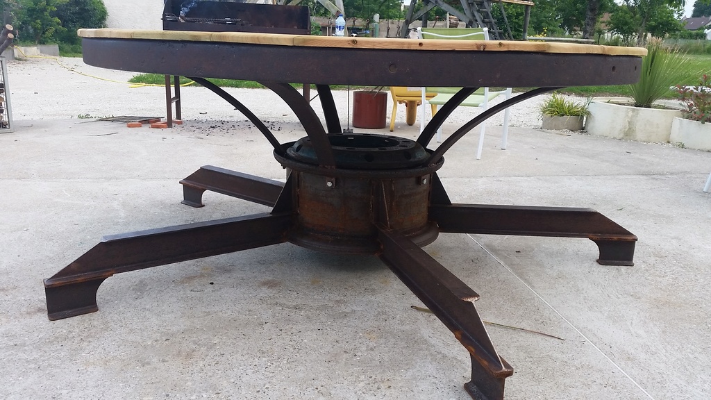

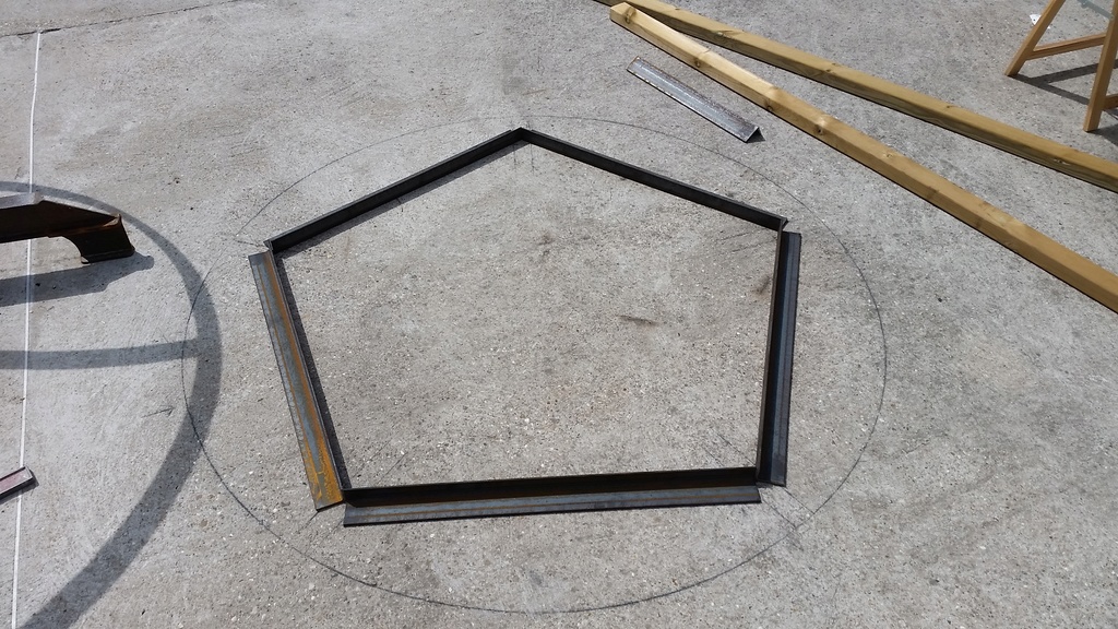

Une fois le cerclage enlevé, je prolonge les cinq tracés aux sol pour bien positionner les futurs pieds (tous ajustés à la forme de la jante)
je positionne les cinq pieds (vous aurez remarqués que les pieds sont coupés en biseau en bout...mais pas de photos)
Re: TABLE de JARDIN
Il me restait un peu d'IPN, c'était dommage de ne pas les utiliser non ?
je coupe cinq morceaux aux même dimensions (+ ou - 15 cm de long)
J'utilise également les morceaux découpés en biseaux :
que j'ajuste aux mêmes dimensions (de haut)
Re: TABLE de JARDIN
Les IPN coupés en biseau vont me servir à bloquer la partie "plateau" de la table.
Une fois soudés à cet endroit :
Re: TABLE de JARDIN
Je soude, je ponce, je meule, j'ajuste
Bon OK j'me la pète un peu aussi
On se rends un peu mieux compte des dimensions et du poids que pèsent chaque parties

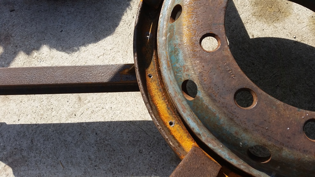

Re: TABLE de JARDIN
Une fois en place et après quelques jours de pluie, je me rends compte que l'eau stagne dans la partie creuse de la jante
je perce donc des trous pour l'écoulement

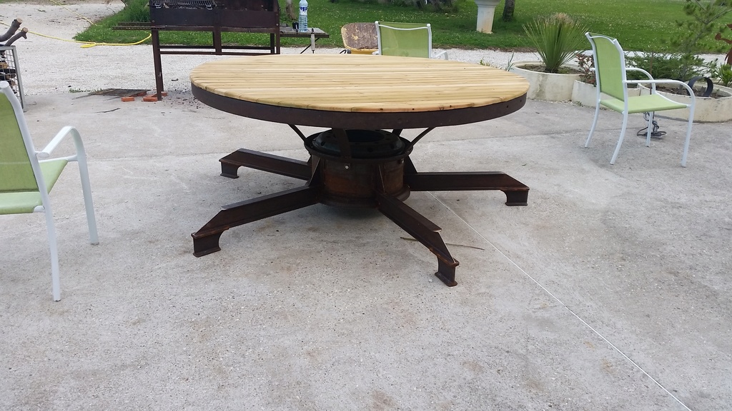

Re: TABLE de JARDIN
Voilà, le résultat, une fois le tout mis en place :
essai avec des "vraie" chaises de jardin, tout ceci m'à l'air à la bonne hauteur
reste plus qu'a bien fixer tout ça et faire un joli petit plateau

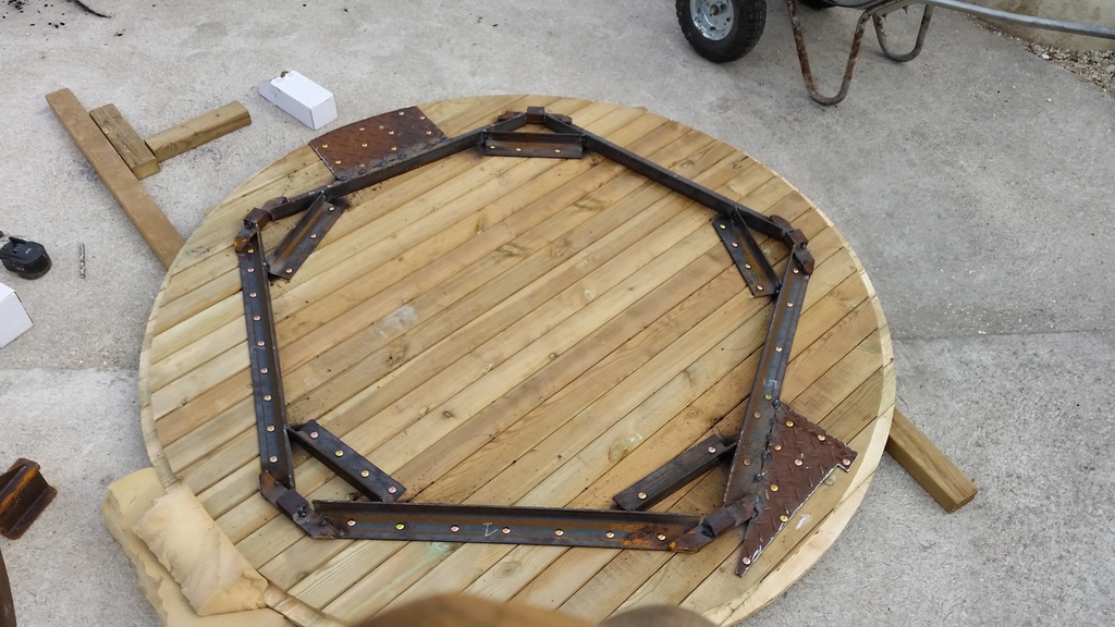

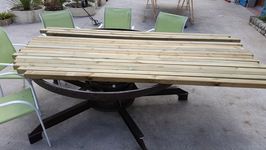

Re: TABLE de JARDIN
On passe au plateau ?
c'est parti !
En quelques jours, tous les tracés que j'avais fait ont disparu, donc je recommence en reportant au sol l'emplacement exact de chaque portants
puis je positionne et ajuste cinq cornières (encore un achat) qui viendront supporter le plateau et ainsi éviter son fléchissement
Je repère, bride et soude le tout
je positionne ensuite le cadre sur les portants
Ensuite, je coupe meule et adoucis les angles vifs, puis j'attaque l'assemblage du plateau
là rien de bien compliqué : je bride chaque lambourde, je serre fortement à la précédente, je prétroue et je visse une très longue vis à bois (120 * 6 mm)
je n'oublie pas de repérer l'emplacement des vis, pour le moment ou j'aurais à fixer le cadre sur le plateau
c'est parti !

Quelques dizaines de lambourdes, coupes, vis et pré-trous plus tard, ça donne ça :

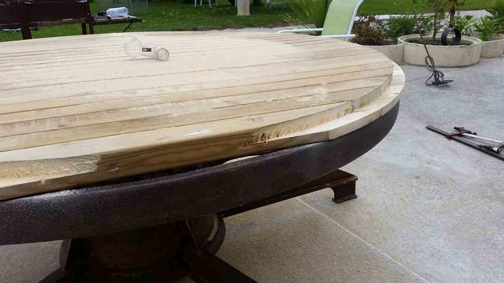

Re: TABLE de JARDIN
Après un repérage consciencieux (la roue n'étant pas parfaitement ronde, je me méfie) et un tracé au crayon
je retourne le plateau à l'aide de mon épouse, car comme le reste, ça pèse le poids d'un âne mort
puis je commence la découpe
ainsi qu'un bon ponçage pour avoir un beau cercle et surtout pour que la défonceuse ait un beau rebord à suivre
plusieurs passes seront necessaires
Bon il est l'heure que les poules aillent se coucher...bonne nuit à tous et à demain pour la suite
Re: TABLE de JARDIN
Non je déconne, j'ai presque terminé...
les trois ou quatre passe défonceuse plus tard

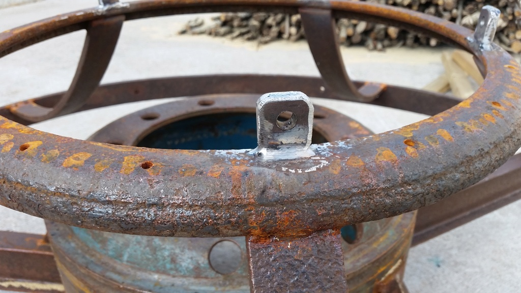

Au départ, je voulais souder toutes les parties (plateau et pied) mais j'ai trouvé plus judicieux de boulonner tout ça pour éventuellement pouvoir déplacer plus facilement la table (ne rigolez pas svp)
donc je coupe et perce des bouts de métal bien épais
que je soude
Un petit coup de taraud M12
et hop
des pt'i trous
encore des pt'i trous
quelques vis et quelques renforts plus tard (oui je sais, ça nest pas symétrique et pas très beau, mais en même temps ça ne se verra point car sous la table
l'essentiel est que ça tienne et ne fléchisse pas
que je soude
et hop
Re: TABLE de JARDIN
Une fois tout fixé, c'est un jeux d'enfant de remettre en place le plateau (non je rigole, c'est affreusement lourd)
mais bon le résultat est là...j'en suis assez content

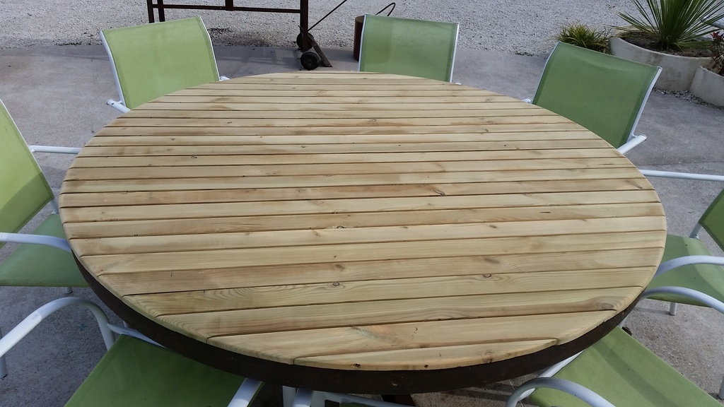

Re: TABLE de JARDIN
Voilà, voilà, reste plus qu'a peindre, ou vernir le métal, je ne sais pas encore, le temps me le dira (j'ai toujours eu du mal à terminer les trucs à 100%)
toujours est-il que pour moi, le pari est réussi.
Faire une table de jardin à petit prix, grande et solide sur laquelle on peut manger à huit sans problèmes et dix avec des chaises un peut moins larges.
voilà, si ça vous a plu, n'hésitez pas à poser des questions ou à commenter.
Et à plus tard pour d'autres défis
Re: TABLE de JARDIN
Ta table est superbe, ya pas à dire, j'adore le boulot fait à partir de récup comme ça. Et elle a de la gueule !
Je trouve juste les pieds un peu trop grands, mais je pense que tu as voulu gagner en stabilité.
Chapeau l'artiste
Chapeau l'artiste
Re: TABLE de JARDIN
Strib a écrit:Salut
Chapeau l'artiste
Merci pour les compliments ça me touche.
Pour les pieds, c’est un parti pris esthétique.
Concernant la stabilité, même si un peu plus court, ça n’aurai pas changé grand chose je pense.
Cependant, Je suis encore en train de me poser la question de savoir si je modifie ou pas pour rajouter des roulettes, réduire etc etc. (J’ai déjà acheté les roulettes). Même moi je suis indécis sur ce point.
Mon épouse trouve que ça fait « game of Throne » des amis trouvent que ça fait « araignée » ou « table de chevalier ». Bref ça ne laisse pas indifférent et c’est tant mieux.
Ayant reçu l’autre jour pas mal de nos amis, il faut savoir que le monde se divise en deux catégories : « les touche à rien » et les « fait plus court ». Et ils sont 50 / 50...je suis pas dans la merde hein.
Honnêtement je pense que je vais toucher à rien et que s’il m arrive de retrouver un cerclage de charrette, j’y met des roulettes.
Voilà.
Prochaine étape : la pergola qui va avec
Re: TABLE de JARDIN
