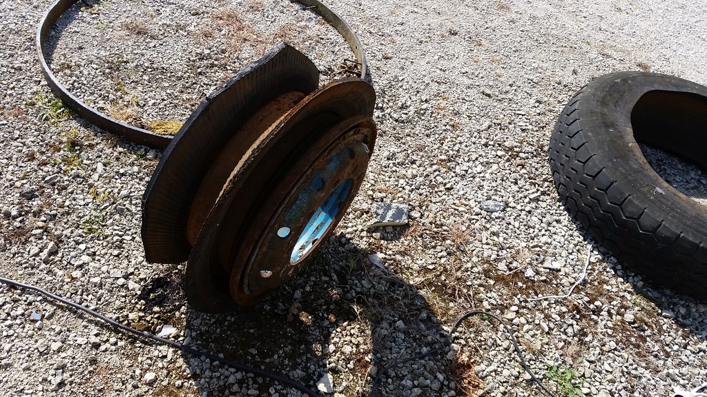

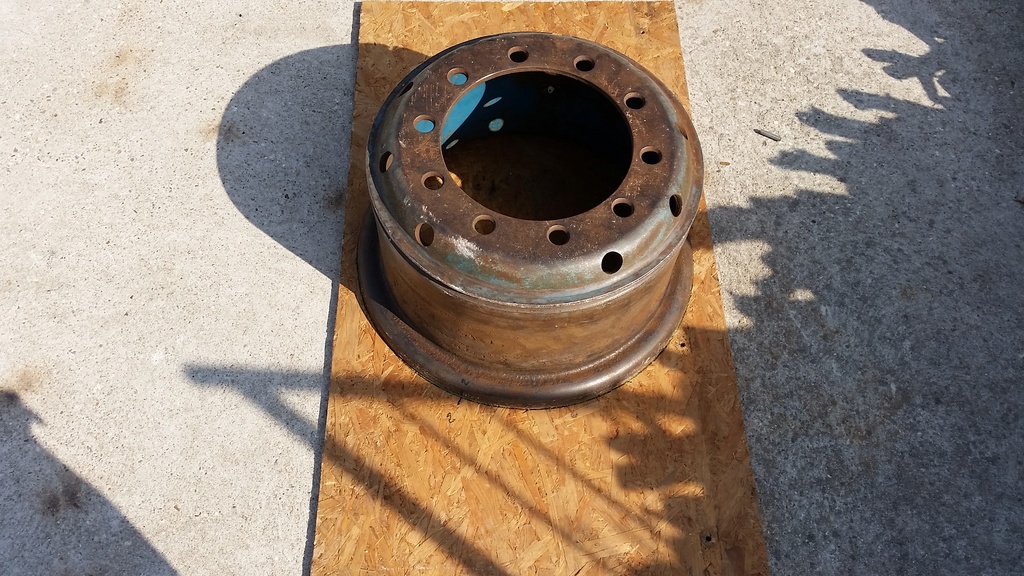

Donc :
Afin de ne pas être gêné par un pied, je décide de faire un gros pied central.
Comme le cerclage en lui-même fait déjà un bon 50 kg (estimation) sur lequel il va falloir mettre un plateau, la contrainte du pied central demande à ce que celui-ci soit vraiment costaud et surtout "évasé" au sol pour éviter que la table ne soit déséquilibrée et ne bascule au moindre poids posé dessus.
J'ai beau chercher dans ma feraille, rien ne semble convenir vraiment.
je cherche quelques jours sans succès jusqu'au moment ou je pense à ce vieux pneu de camion que j'ai trouvé en forêt.
La jante, c'est de la bonne feraille de 5 mm minumum bien solide.
scie sauteuse, masse et meuleuse, il m'a fallu pas loin de 3 heures pour en venir à bout !!!
bordel de merde que c'est solide une roue de camion, même vielle de plusieurs dizaines d'années.

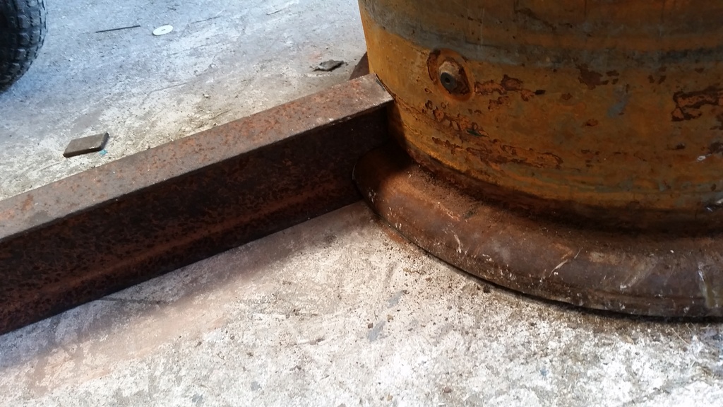

Afin de relier le cerclage et la jante de camion, je coupe un deuxième cerclage de roue de charrette, plus petit celui-ci et plus ou moins "patatoide".
je coupe à l'endroit des rivets qui servaient à fixer le boisage intérieur.
j'obtient 7 ou 8 arc de cercle plus ou moins de même dimension et de même arc.

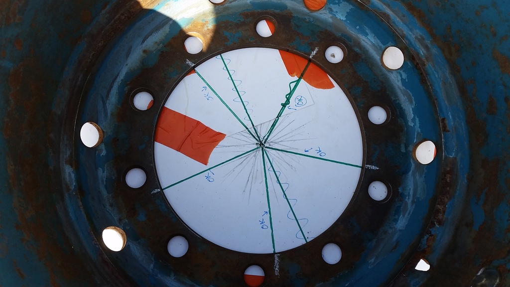

Pour trouver le centre d'un cercle :
1 - tracez un arc de ce cercle
2 - tracez la médiatrice de cet arc
3 - recommencez plusieurs fois les opérations 1 et 2
4 - le centre du cercle se trouve à l'intersection des médiatrices.
en pratique ça donne ça :

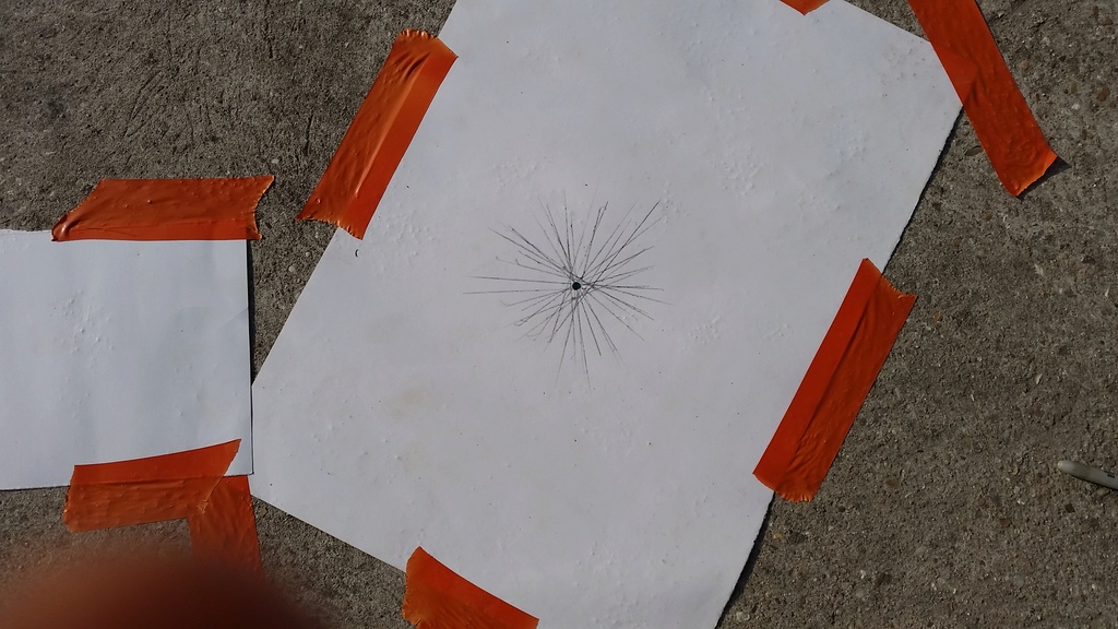

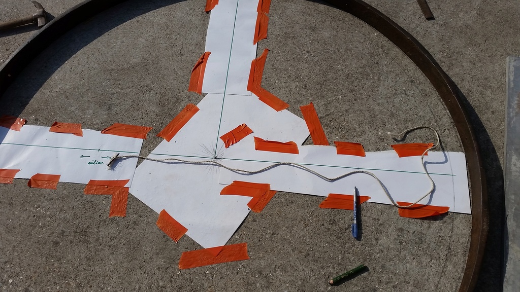

Je pose le cercle sur un sol bien plat (ma terrasse)
ensuite, je créée une médiatrice "portable" :
dans des lattes de sommiers de longueur adaptée au diamètre du cercle,
1- sur la première je repère le milieu
2 - la seconde est fixée parfaitement d'équerre et par rapport au milieu de l'autre (les flèches indiquent le coté de la médiatrice - là ou il faut tracer)
je commence à repérer le centre, et comme prévu, je me rends vite compte que le cerclage n'est pas parfaitement rond.
je me rends compte aussi que c'est pas facile de se repérer sur des tracés faits sur béton
donc je colle au sol des feuilles de papier - un pour repérer le milieu, et deux autres plus ou moins perpendiculaire.
puis je commence à tracer une bonne série de repères en tournant autour du cerclage.
mais il en faut encore pas mal pour avoir une idée plus précise d'un centre "moyen", car aucun point ne sera parfait.
A l'équerre, je trace un angle droit à partir du centre.
la suite demain...

Hé oui, sur google, "trouver le centre d'un cercle" ça amène à beaucoup de choses, il faut juste adapter ses "outils" (compas, règles, etc.) pour y arriver.
en plus ça se complique un peu car j'ai décidé de partager ma table en 5 quartiers.
comme j'ai un peu galéré au début et que je me dis que je devrais pas être le seul, j'ai fait pas mal de photos explicatives pour les bricoleurs à venir.
toujours la même méthode : recherche sur internet et adaptation des outils
Allez, j'ai 5 mn avant de partir au travail, je continue un peu.

Le cerclage n'étant pas parfaitement rond, je ne pouvais pas me fier à celui-ci pour mes tracés de pentagone, j'ai donc créé un compas à la bonne dimension :
rien de complexe : une baguette bien droite et rigide, un crayon et une pointe, le tout bien fixé :
puis on trace un cercle un poil plus petit à partir du centre trouvé précédemment :
et voilà :

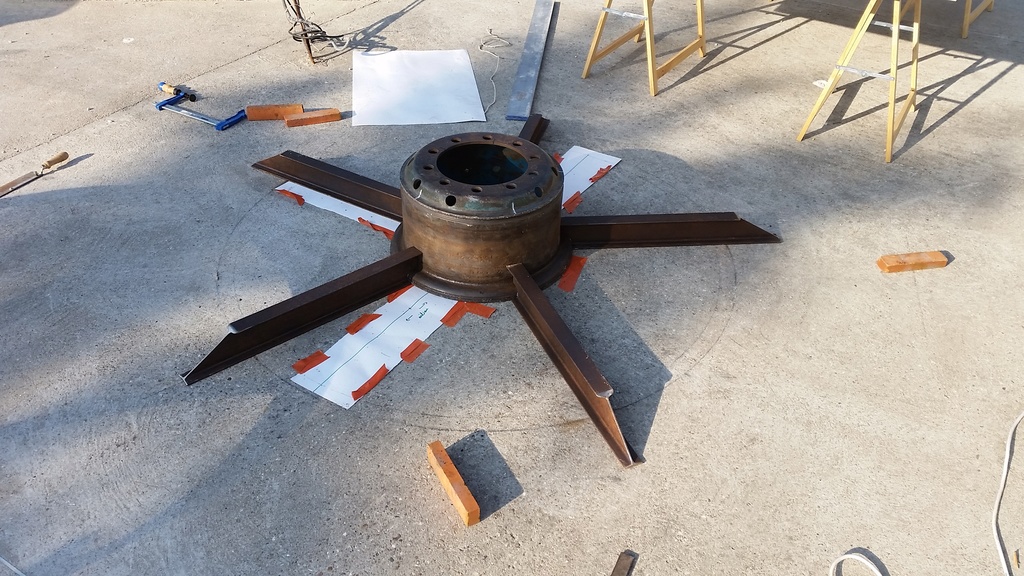

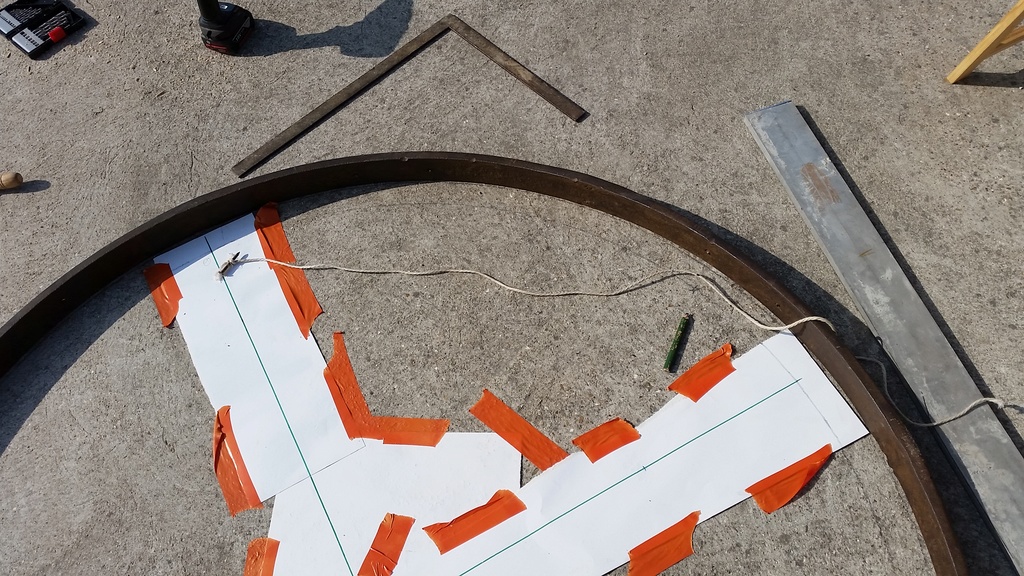

A partir de ce moment-là, on se tient bien, je commence à repérer (ou construire) les sommets d'un pentagone.
technique: recherche sur Internet + adaptation aux dimensions du cercle:
en premier lieu, je rajoute quelques morceaux de papiers en prolongement d'un des coté de l'angle droit, puis je repère le milieu d'un des rayon:
ensuite, à l'aide d'une ficelle et de crayon, je trace - sur le cercle "parfait" réalisé précédemment, les points sommet de mon pentagone :
par curiosité vous trouverez la vidéo qui m'a aidé ici :
Ici, j'ai repéré les sommets du pentagone
puis à l'aide d'une règle je prolonge sur le cerclage, les points trouvés sur le cercle "parfait"
j'obtient alors l'emplacement exact des sommet d'un pentagone "parfait" sur mon cerclage de roue (si si les traces blanches)

Après avoir trouvé les points du pentagone sur le cerclage, il me faut trouver les points équivalents sur ma jante de camion.
methode à peu près identique :
pour le coup, la jante est beaucoup plus "ronde" que la roue de charrette, le centre est facilement trouvé.
une fois les points du pentagone trouvés, je reporte sur le haut de la jante
je reporte également ces points sur la deuxième partie de la jante, qui me servira également

Re: TABLE de JARDIN
Vous vous souvenez des pieds que j'avais coupé au départ.
ça m'embêtait beaucoup d'avoir coupé ces beaux IPN pour rien.
récup' récup', c'était mon idée directrice pour cette réalisation.
donc après bien des tâtonnements, j'ai un peu adapté les pieds pour qu'ils collent à la jante.
le tout grace à des gabarits de cartons, et d'une bonne meuleuse
on ajuste
on ajuste
on ajuste
on ajuste
on ajuste encore

Re: TABLE de JARDIN
Une fois le cerclage enlevé, je prolonge les cinq tracés aux sol pour bien positionner les futurs pieds (tous ajustés à la forme de la jante)
je positionne les cinq pieds (vous aurez remarqués que les pieds sont coupés en biseau en bout...mais pas de photos)
