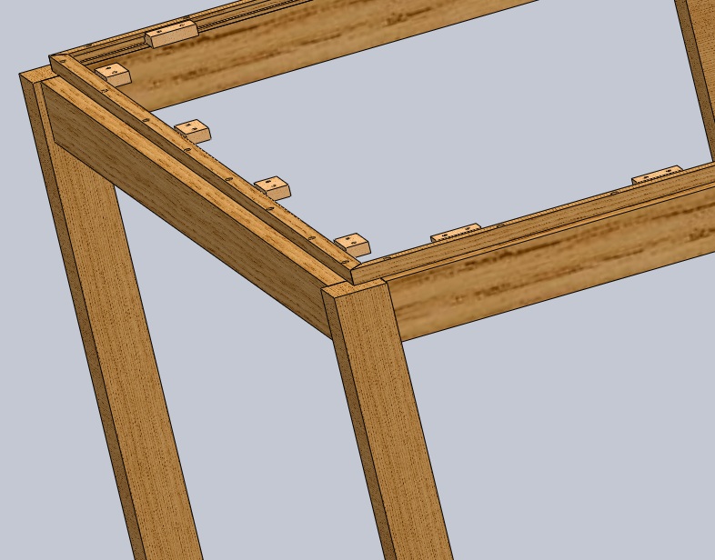

Ma femme a vue la table de Damien, et me demande d'en faire une pour le jardin, elle en a marre de voir la table en plastique, comme elle trouve le plateau de Damien superbe, je vais m'inspirer de celui-ci Very Happy
Alors cette fois ci je prépare les plans, sur Solidworks, afin de travailler plus vite et surtout pour éviter les pièges.
Voici les dimensions de la table :
Longueur : 170 cm
Largeur : 100 cm
Hauteur : 75 cm
Après quelques heures sur Solidworks, voici une première ébauche de la table.

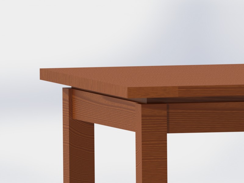

Détail de la réhausse du plateau, je trouce que cela allège la table :
Table pour le jardin Table710

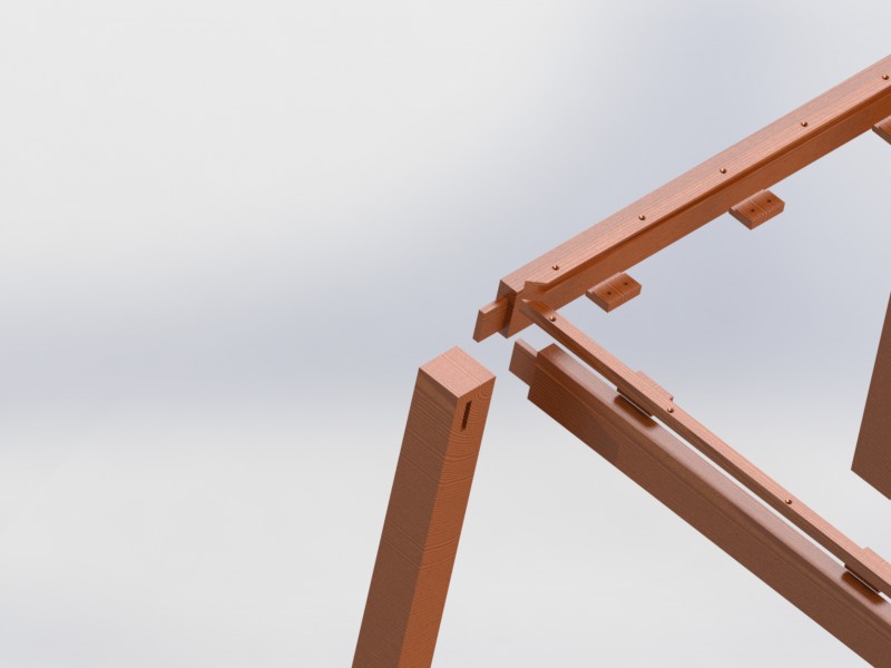

Vue éclatée de l'assemblage des pieds :
Table pour le jardin Vue_ec10

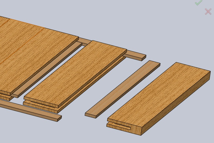

Vue éclatée de l'assemblage du plateau, j'ai repris la même façon de procéder que Damien :
Table pour le jardin Platea10
Table pour le jardin Platea11

Bonjour Alexis,
Jolie table, l'idée du cadre rapporté pour la fixation du plateau me plait bien. Effectivement, ça allège
la structure. As tu fait un choix pour le bois ?
Amicalement, Cyril

Message  benG Mar 31 Juil 2012 - 15:32
J'aime aussi l'idée du cadre rapporté, cela allège bien la table. Comment comptes-tu fixer ce carde au piètement ? Inclure une rainure au piètement ? Cela solidifierait l'ensemble non ?
Ou alors réaliser une feuillure sur le piètement pour avoir une seule pièce ... simple suggestion, je ne suis pas un expert !

Message  Strib Mar 31 Juil 2012 - 18:14
Joli table !
Bravo pour les plans, j'ai abandonné SW quand j'avais quasiment plus de cheveux à m'arracher... je me contente de Google sketchup Smile
Belle table en perspective, tu vas assembler comment tes pieds aux traverses ? Vis invisibles ? Very Happy Very Happy Very Happy
Plus sérieusement, moi aussi j'aime bien l'idée de réhausser le plateau, c'est plus mieux design Wink

Message  Alexis81 Mer 1 Aoû 2012 - 11:43
Bonjou à tous,
Voici d'autre photo du projet :
Table pour le jardin Table110
Une vue de l'alaise, elle sera vissée sur les montant et je pense aussi les coller en plus :
Table pour le jardin Table210
Une vue éclatée :
Table pour le jardin Table310
Vraiment sympa le logiciel Solidwork, bon au début il déroute un peu, mais une fois que l'ont commence à comprendre, cela va presque tout seul...

Message  vincele Mer 1 Aoû 2012 - 13:30
Salut, je pense que tu devrais débiter les pieds de ta table avec la longueur dans le sens du fil jesuisdehors
Ceci dit, c'est un joli bois :-) Et le design est sympa avec la petite rehausse du plateau qui allège la silhouette.

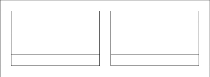

Message  diomedea Ven 3 Aoû 2012 - 7:22
Bonjour Alexis,
Décidément, il va falloir que je fasse la suite du tuto consacré aux textures et qui va être consacrée au bois!
J'aime bien ton projet, je trouve cette table élégante.
Pour le plateau, je l'aurais plutôt vu comme ça:

Message  toutikini Ven 3 Aoû 2012 - 8:33
Pour ma part, c'est comme cela que je verrais bien la chose:
