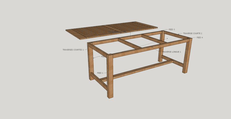

Salut à tous et à toutes !!
Voilà je sollicite votre aide car je me lance dans ma première "vraie" réalisation à savoir une table pour mettre sur notre terrasse pour remplacer celle en plastique qui nous sert jusque là. Comme d'habitude je n'utiliserais que du bois de récupération à savoir des résineux (pin et sapin princiupalement)
Cette table fera 2m de long sur 90cm de large
je suis parti sur des pieds de 60x80 avec des traverses faisant office de "ceinture"assemblées par tenons et mortaises
ces traverses feront 55 de hauteur et 30 d'épaisseur
j'ai prévu aussi de faire de traverses intérieures sur les mêmes bases de 55x30
pour le plateau je pensais le faire en 2 morceaux car je n'ai pas assez de planche de 2m de long...
je pars donc sur 2 plateaux de 800x900 assemblés sur des traverses par tenons et mortaises
ma question principale est au niveau de la solidité est ce que les dimensions des traverses sont suffisantes pour une telle longueur de table ?
j'aimerai aussi savoir si j'ai commis des erreurs dans mon plan dont voici une capture d'écran
merci d'avance pour votre aide précieuse

Bonjour flo70, beau projet que je vais suivre, pour rigidifier ta table, je rajouterais une traverse centrale dans la longueur, prenant appuis sur 2 petites traverses latérales reliant les pieds... Tu peut faire le tout démontable pour la ranger à l'abri l'hiver ce qui te gagnerais bcp de place
Bon courage

J'ai tenu compte de ta remarque f1pzy et j'ai donc rajouter une traverse dans la longueur qui sera fixée par faux tenons sur 2 petites traverses comme sur le plan qui suit :
Et dimanche j'ai commencé cette nouvelle aventure avec le corroyage des pièces à partir de morceaux de pin et de sapin de récup principalement

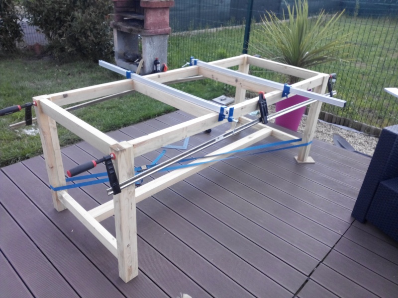

alors la suite de cette table avec les grandes traverses mise en place et collées aujourd'hui
toujours quelques difficultés pour moi de tout bien assembler d'équerre mais après une petite lutte j'y suis arrivé et j'en suis bien content
pour les virtuoses du bois qu'il y a sur ce forum c'est forcément une simple formalité mais pour moi c'est encore une épreuve mais je progresse et mon assemblage est correct même si on est loin de la perfection c'est sur ! mais c'est tout à fait présentable et pour ma première vraie réalisation sérieuse je m'en satisferait

Bonjour Flo,
Ton ossature de table m'a l'air robuste et avec de telles dimensions, elle est prête à accueillir de nombreux convives.
Q'utilises-tu comme colle? J'espère que tu as pris une bonne colle pour l'extérieur pour bien étanchéifier les assemblages.
Comme le dit f1pzy, soignes bien la protection de ton bois et bâche ta table si tu veux la conserver un moment; le sapin n'est pas ce qui ce fait de mieux en horizontal en extérieur, donc bonne protection à prévoir.

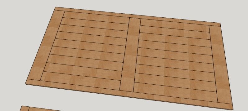

Flo, je découvre ton fil, et tout de suite, quelque chose m'interpelle. Parce que cette bétise, je l'ai faite, et si je peux te l'éviter :
ton plateau est très bien, sauf une petite chose. Il faudrait que les traverses extérieures fassent toute la longueur du plateau.
Parce que si tu le fais démontable, avec cette conception, il aura tendance à plier au milieu, voire à casser. Il te faut lui donner de la rigidité, avec deux lames qui fassent toute la longueur du plateau.
C'est peut-être compliqué pour te procurer ça, mais sinon, tu risques les surprises.

ton explication me semble très claire sangten et avec ton conseil j'ai modifié mon plateau qui donne ça maintenant :
j'ai donc rajouté 2 grandes traverses c'est bien ce que tu m'expliquais ?
sinon aujourd'hui j'ai corroyé les lames de terrasses et ça donne ça :
et pour l'assemblage je pense faire comme ça :
si je veux respecter le sens des cernes du bois pour le collage du plateau je n'ai pas le choix même si esthétiquement c'est peut être pas super d'avoir une lame sur 2 avec des stries... quoique ça peut donner un style original et sympas au final !

ne crains tu pas pour l'eau qui stagnerait dans les rainures ?

Je partage complètement l'avis d'Alain ( Sangten) pour les traverses extérieures !!
Sur ton plan modifié, Flo, ces traverses sont très peu larges. A mon avis c'est bien dommage car il faut bien réaliser que ce sont ces deux pièces qui vont assurer la rigidité du plateau.. Pourquoi ne pas pas utiliser des traverses de la même largeur que les "courtes" ? Ton meuble gagnerait en rigidité...

Ca va être très sympa. Je partage l'avis de Fred, concernan la largeur des grandes traverses. Si tu les fais de la même largeur que les autres lattes, cela fera beaucoup plus équilibré, et esthétiquement, c'est le jour et la nuit.

merci pour ces conseils précieux je vais donc garder la même largeur pour les grandes traverses que pour les lattes du plateau soit 10cm
pour l'assemblage de ces grandes traverses vaut-il mieux les assembler avec des lamelles ou des faux tenons ?
sinon scorpio pour les rainures j'ai conscience que ça va pas être terrible pour l'évacuation de l'eau et toutes les "merdes" qui pourraient se glisser dedans... mais j'ai pas vraiment le choix si je veux inverser les cernes du bois pour le collage de mon plateau ce qui est important voire primordial je pense

Rebonsoir,
Je ne suis pas un expert, loin de là, mais je me dis que les faux tenons (*2) seraient plus solides, aux extremités et au milieu (soit 6 au total, la ou l'assemblage est en bois de bout). Ailleurs, lamelles (quand collage avec fil du bois parallele).
je ne suis pas sur d'etre tres limpide...
fredM

flo70 a écrit: j'ai conscience que ça va pas être terrible pour l'évacuation de l'eau et toutes les "merdes" qui pourraient se glisser dedans... mais j'ai pas vraiment le choix si je veux inverser les cernes du bois pour le collage de mon plateau ce qui est important voire primordial je pense
Et si tu rabotes jusqu'à faire disparaitre ces rainures? Tu as peur qu'il ne te reste pas assez de bois?
Ca peut d'ailleurs être invisible si les bois qui sont sur les bords gardent leur épaisseur totale avec les rainures dessous.
Tu peux aussi remplacer l’épaisseur du bois manquante au milieu par un panneau de ctp sur lequel tu viens coller ton plateau...assemblage simplifié, ça peut peut-être aussi limiter les mouvements du bois et les risques que ton plateau se fende car il ne me semble pas que tu t'orientes vers un "breadboard end" (je ne connais pas le mot en francais)

Bonsoir Flo,
Je découvre le sujet. Beau travail pour un début!
je suis d'accord avec ceux qui me précédent pour la largeur des traverses extérieures. Je comprends bien ton souci sur le sens de tes lames. Je craindrais que malgré une esthétique défendable, les rayures des lames ne soient un vrai calvaire tant pour le nettoyage que pour les risques de stagnation d'eau. Quelle est l'épaisseur de tes lames? Elles me paraissent assez épaisses. Le risque de toilage n'est-il pas un peu surestimé? Je m'en remets aux experts ou aux "anciens" entre guillemets, bien sûr, en fait, ceux qui savent de quoi ils parlent, quoi!
T'y Coat
T'y Coat

actuellement les lames font 24mm si je veux faire disparaître les rainures il faut que je les amène à 20mm voire un peu moins et j'ai peur que ce soit un peu fin qu'en pensez vous ?
quand au risque de toilage je ne saurait pas l'évaluer mais j'ai vu et lu partout qu'il fallait inverser le sens des cernes pour coller des lames afin de faire un panneau... c'est pour cela que je suis partis dans cette idée. Je préférerai mettre toutes mes lames avec les rainures vers le bas mais est-ce risqué par rapport à un futur voilage ?
merci à tous pour votre aide précieuse qui va m'éviter de faire des erreurs de débutant sur cette réalisation

Flo, 20mm pour un plateau, c'est tout à fait honorable. Je me demande, c'est à faire valider par d'autres, si justement, en mettant les rainures par dessous, c'est pas le meilleur moyen d'éviter un tuilage éventuel. De plus, si tes lames sont relativement étroites, ça tuile aussi moins.
En règle générale, les plateaux de tables de jardin sont ajourés pour laisser passer la flotte. Les lames ne sont pas jointives. Ca a deux effets :
- esthétiquement, ça affine le plateau.
- ça laisse passer l'eau, ce qui évite la stagnation dans les creux inévitables.

sangten a écrit:En règle générale, les plateaux de tables de jardin sont ajourés pour laisser passer la flotte. Les lames ne sont pas jointives. Ca a deux effets :
J'en rajoute un troisième : ça laisse travailler en largeur le bois qui est soumis a de fortes contraintes.
Meles m'a coupé l'herbe sous le pied.
il est préférable de ne pas coller les lames entre elle pour le plateau et de ne pas les coller au cadre. (faire une languette qui glisse dans une rainure).

On considére que le bois, sous l'action de variations hygromètriques bouge dix fois plus dans le sens de la largeur (épaisseur des fibres ) que dans la longueur.
Si tu encadres, ainsi que présenté sur le dessin il y aura une partie, en bout des planches ou la planche en travers, sous l'effort va se déformer en barillet alors que le centre se déformera en tonneau puisque les bouts seront plus contraints que le milieu qui s'élargira.
Il faut laisser des espaces si tu montes comme ça.
Une solution, élégante mais un peu laborieuse avait été dévellopé par les Shakers "bread board end" (recherche avec ces mots)
Mais pour une table extérieure ce serait inutilement complexe.

Je suis ce fil depuis un moment et j'hésitais à intervenir...
Voici ce qui s'est passé avec le premier plateau de table de salle à manger :
Les pièces de bois ne travaillant pas dans le même sens, les joints se sont ouvert (matérialisés par les lignes).
Pourtant :
- le bois a été choisi avec soin dans le plot de chêne en privilégiant les parties sciées sur quartier pour minimiser les déformations
- plot scié depuis plusieurs années et stocké au sec
- débit acclimaté plusieurs mois dans la salle à manger
- meuble intérieur donc moins de variations d'hygrométrie qu'en extérieur
Comme mes chers collègues, je privilégierais un assemblage avec un intervalle entre chaque lame pour les raisons citées plus haut (évacuation de l'eau, esthétiques...) mais aussi pour la pérennité du meuble dans le temps.
Sinon, il te reste à réaliser un plateau "breadboard" avec des tenons chevillés (fil à lire ici). Cette solution me semble inutilement compliquée surtout dans le cas d'un meuble de jardin.
Bons copeaux, Damien.
EDIT Niaproun m'a devancé !!! Nous sommes bien d'accord sur le problème.
Pourtant :

Si ça peut t'aider, voici comment j'avais fait la mienne (châtaignier)
Elle est dehors toute l'année depuis le printemps 2012 (juste bâchée l'hiver) et n'a pas bougé.
