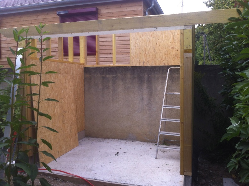

bonjour a tous
Ma maman m ayant demander de lui creé un cabanon de jardin, j'ai profiter de mes vacances pour lui réaliser
Le cabanon est réaliser en bois d'ossature en 45X95
Il fait 2M de long par 3M de larg

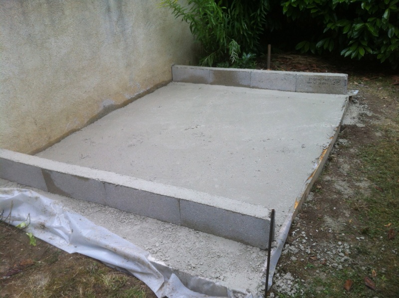

Tout d'abord d'ecaiser sur 20cm pour couler une petite dalle (a cet époque la terre est bien dur )
Une bonne remorque de remplie
Ensuite la preparation de la dalle
Film sous dalle plus treillis
coulage de la dalle avec un rang de parpaing de 10
une petite dernière est venue

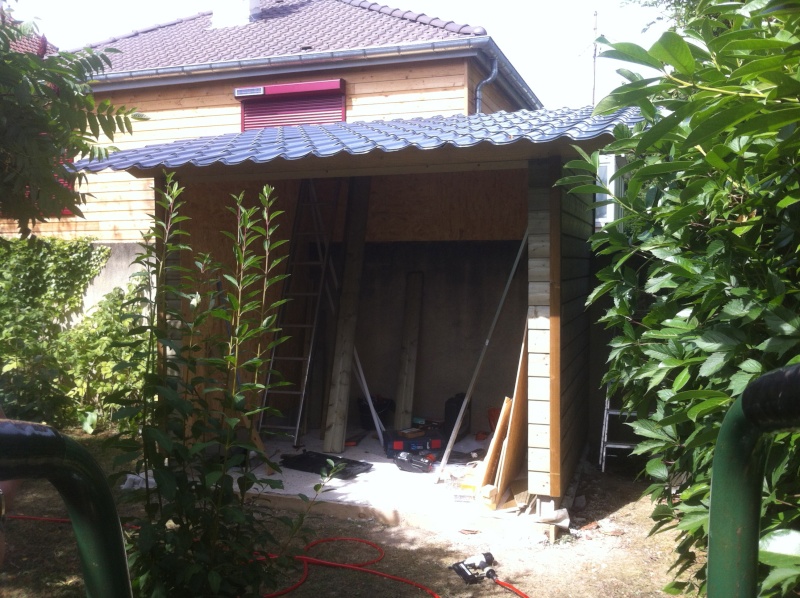

montage des murs
plaquages intérieur en osb de 9mm

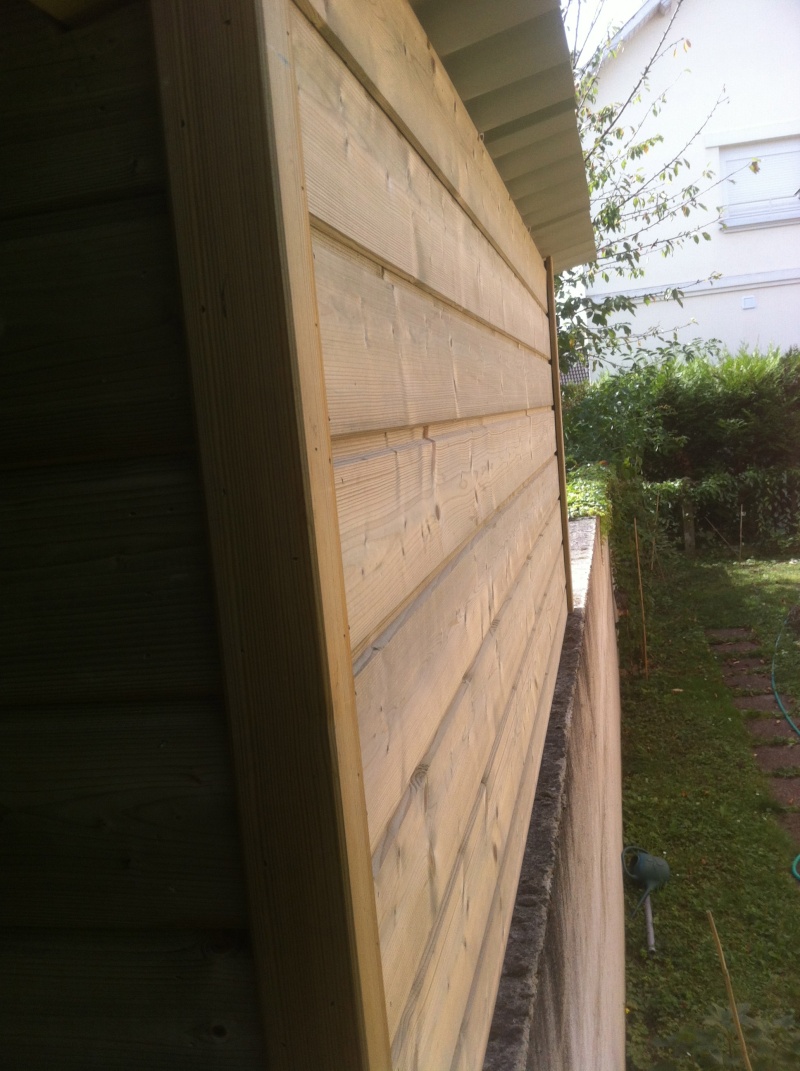

pose de la toiture en tole imitation tuiles
pose du bardages
Et voila mon projet de terminer juste de se matin

je ne mes rien d autre comme finition sur le clin juste un coup une a deux fois par ans de anti uv au pulvérisateur

Les fers à béton te servent à à? à? ???? à aligner les parpaings je suppose ??? Comment as tu fais la liaison parpaings bois, je vois du pare pluie sur la gauche,chevilles à frapper ? ? des détails, des détails, des détails, s'il te plait Merci beaucoup

Alors je pose les parpaings de 10 sur les fers en beton en cassant le dessous des parpaings et je mes les fers a l axe du parpaings dans le sens de la largeurs âpres je les remplies de béton en remettant un fer a béton au dessus dans le sens de la longueur.
Apres la bande noir que tu vois ses du feutre bitumer pour l étanchéité entre béton et bois et la sablière basse je les fixer avec des chevilles a frapper de 80 me semble t il mes tu peut mettre aussi des goujon ses presque mieux car tu as un meilleur serrage .

Une petite question au passage, en regardant tes photos, j'ai l'impression que ta couverture déborde pas mal en façade, ne crains-tu pas un fléchissement en cas de neige, par exemple?

si tu dois faire qq chose comme cela, plutot que de mettre de parpaings avec des barres à béton dans les joints, tu peux aussi faire un petit coffrage, et le bétonner.
si tu mets les fers à béton d'attente (ceux qui dépassent de la dalle) suffisamment grands, ils peuvent eux même servir à tenir la lisse.
ou des tiges filetées dans la partie bétonnée.

Re: (Réalisation) La cabane au fond du jardin
Oui en effet je les faits pas mal déborder pour éviter a l eau de rentrer
Donc j ai mis des rivet au croisement des plaques pour essayer de solidifier le tout
Pis cher nous la neige ne tombe pas tellement mes si il y en a pas mal vaudras mieux l enlever
Thibault
