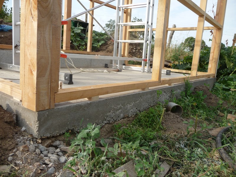

Je passerais sur la dalle béton (classique blocage de pierres recouvert de béton taloché ) Pour pallier aux problèmes de pente , on a bati un petit mur en parpaings en partie haute pour retenir la terre .

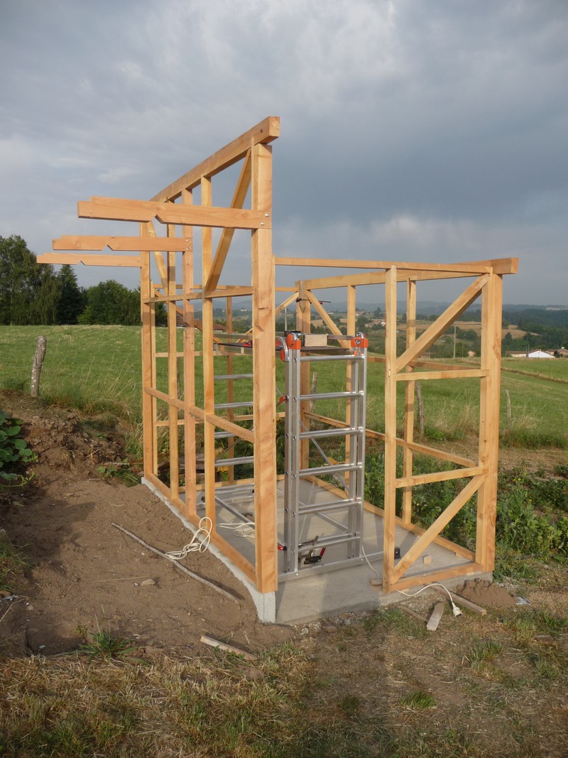

Le montage a consisté à l'assemblage des 4 panneaux par l'intermédiaire des montants en 6x8 La fixation au sol de l'ensemble etant faite avec de chevilles à frapper .A noter que les lisses basses ne sont pas en contact avec le sol pour eviter les remontées d'humidité par capillarité.

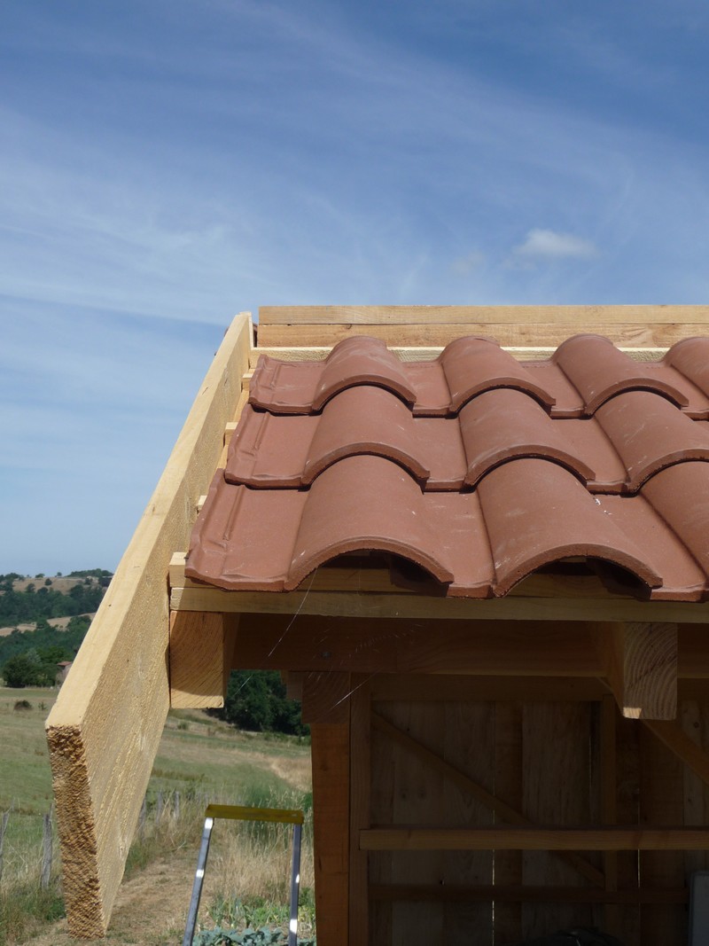

La couverture devant être faite en tuile , la faitière , la traverse basse ( j'ai oublié son nom) , les chevrons , ainsi que l'ossature de l'auvent ont été faits en 8x10 .

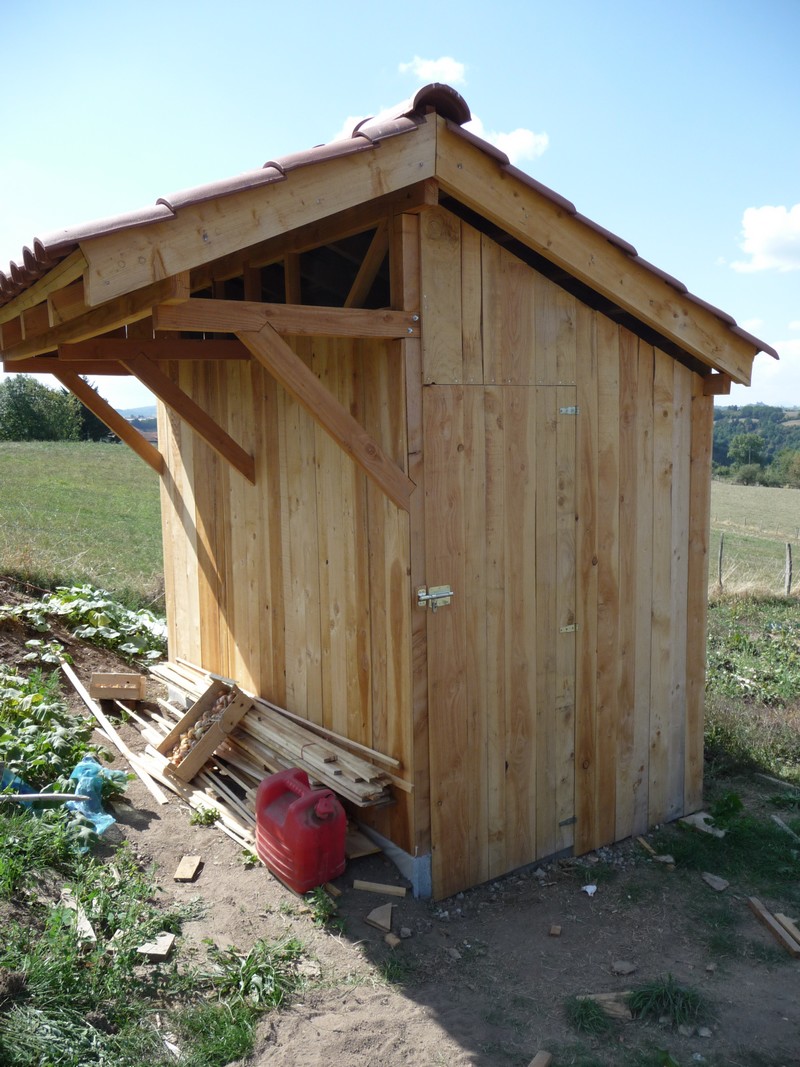

Le bardage a été fait avec de la volige toute simple ...les joints entre chaque , étant recouverts par un liteau de 3 cm delignés dans la volige . ( ceci bien sur pour eviter les infiltrations d'eau ! )
![la cabane au....jardin 02311](https://i.servimg.com/u/f21/19/14/31/41/02311.jpg)
![la cabane au....jardin 02411](https://i.servimg.com/u/f21/19/14/31/41/02411.jpg)
La porte , contreventée avec 2 Z au niveau des charnières , n'a pas posé de problèmes.. Et en un rien de tempsl'abri a rempli sa fonction..( abriter les outils du jardin )
