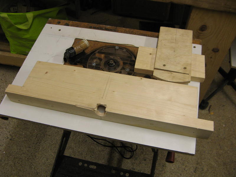

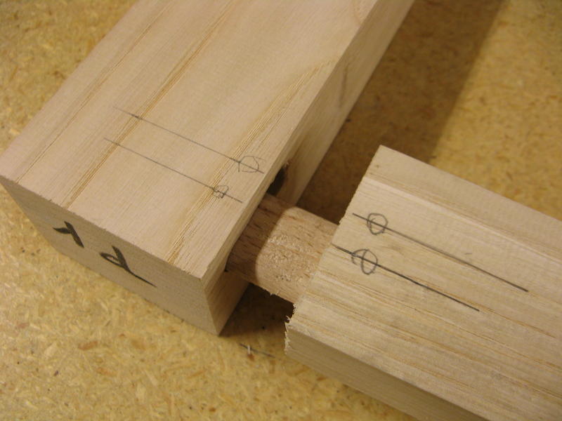

Mortaisage
Préparation des mortaises avec des traverses de 50 x 25 x longueur
Avec les gabarits des différentes possibilités offertes par la Domino avec fraises de 8 et de 10 sans jeu et avec jeu (élargissement de la mortaise de 3 mm), il apparaît impossible de placer 2 dominos par traverse. Avec un seul faux-tenon, le choix de la fraise de 10 s'impose.
(Ce qui démontre que je me suis un peu empressé sur le plan à choisir arbitrairement 50 comme hauteur de traverses, par habitude du travail tenon-mortaise. Avec la Domino, il faudrait penser autrement : pour faire tenir deux dominos de 21 x 8, il faut au minimum 60 pour garder 9,5 mm de chaque côté des fraisages (8,5 avec du 23 x 10)

Les mortaises faites, occupons-nous des tenons.
Déjà pour vérifier que tout est bien en face, on va utiliser des tenons standard de 23x10 réalisés au mètre.
[Réalisation] Un buffet de jardin, pas à pas 3810
Découpe 70 mm de longueur
[Réalisation] Un buffet de jardin, pas à pas 3910
[Réalisation] Un buffet de jardin, pas à pas 4210
Vérifications
[Réalisation] Un buffet de jardin, pas à pas 4110

Le montage de la défonceuse sous table, pour être sommaire, n'en est pas moins efficace (cf «La défonceuse sous table « de B. MEYER, qui explique pourquoi ce modèle basique a gardé les faveurs des ateliers de formation de la Vis)
[Réalisation] Un buffet de jardin, pas à pas 5311
Les accessoires : un guide troué pour l'aspiration mais ici, celle de la déf suffit). Et le «souriant» presseur maison.
[Réalisation] Un buffet de jardin, pas à pas 5412
Un poussoir simpliste mais qui fait son boulot (dans un sens pour plaquer les grandes longueurs; dans l'autre avec l'encoche en bout de course ou les petites pièces)
Il faut 4 passages bien sûr.
