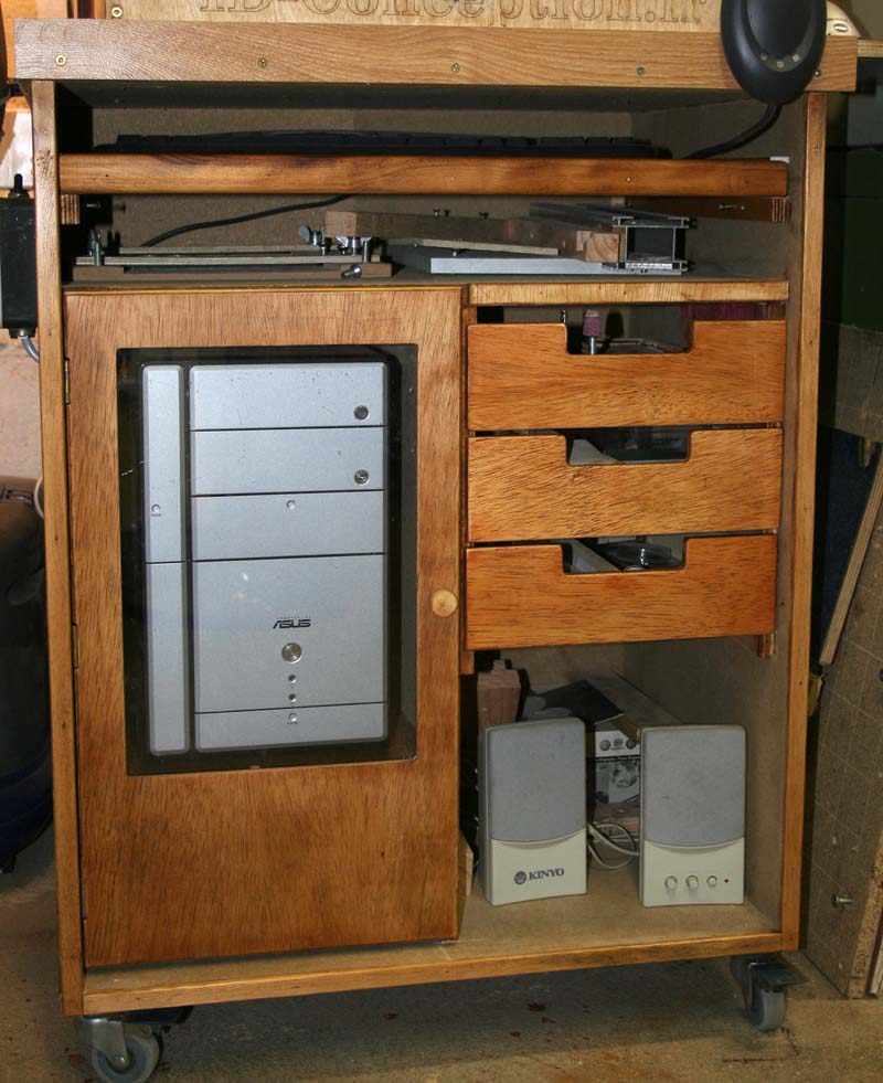

Oui David c’est exactement le type de planche que je voyais. Par contre pour les lier à la verticale avec des tourillons ça risque de pas tenir..
en gros je voudrai faire comme sur la photo mais en plus grand (la ćest 50cm de haut et l’îlot doit faire 100) et en rectangle.
Merci beaucoup de prendre le temps d’aider un novice parti du mauvais pied

Salut MACGIVRÉ, je n’ai pas bien compris. Tu dis de faire comme sur la photo, 4 cubes que je lie entre eux ?
Et pour le plan de travail comment tu vois les choses ?

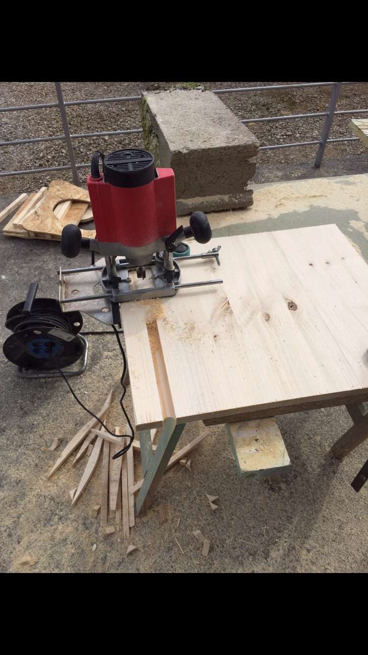

Oui, avec des "cubes" rectangulaires, donc des parallélépipèdes, assemblés entre eux par les flancs latéraux (et éventuellement arrière) comme chez Ikea, ces vis spéciales d'assemblage se trouvent facilement en GSB.
Ces modules / caissons ne seraient pas assemblés comme sur ta photo, mais simplement visés. Avec du pin collé comme tu le montres, les panneaux horizontaux (bas et hauts) seraient visés sur les parties verticales. Les chants de ces parties horizontales seraient visibles, mais ce n'est pas un problème, car du bois de bout reste joli (ce n'est pas le cas du mélaminé). Les vis ne seraient pas visibles, car sous le meuble ou cachées par le plan de travail. Quant au plan de travail, il serait en morceaux assemblés par tourillons et visé par le bas à travers le dessus des caissons. De nouveau, ces vis seraient peu visibles.
Pour l'esthétique de la cuisine, ce que je propose reste réalisable avec du mélaminé, mais dans ce cas il faut des chants impeccables afin de les recouvrir au fer à repasser en intercalant une feuille de papier entre le couvre chant et le fer.
Un croquis serait plus parlant que mon charabia, mais je n'ai pas accès pour l'instant au matériel qui conviendrait pour le réaliser. Si ce n'est pas assez clair, fais signe .

Attention tout de même par rapport à l'utilisation du massif en cuisine car le vrai bois travaille, surtout quand il est soumis à l'humidité (et ce sera le cas).
Je ne pense pas que ton assemblage par encoches convienne car les jonctions entre caissons me semblent difficiles à réaliser avec des débords comme sur les photos
Comment comptes-tu faire les planchers ?
Comment envisages-tu la jonction au sol (qui n'est pas toujours plan ni de niveau) ? Je te déconseille d'envisager une pose directe des panneaux au contact du sol (humidité qui va remonter dans le panneau et absence de possibilité de réglage des niveaux/rattrapage des inégalités du sol)
Penses-tu mettre des tiroirs ? Si oui quelles coulisses et comment assembler les tiroirs eux-mêmes ?
Je ne cherche par à te décourager du tout mais il vaut mieux avoir prévu tous les 'détails' avant de se lancer plutôt que de les découvrir au fur et à mesure.
Pour ma part je reste sur deux options qui me semblent plus réalistes :
- partir de caissons style Ikea, ce qui te donne une base 'saine' (caissons solides et pas chers) et résout les problèmes de quincaillerie (pieds réglables, coulisses de tiroirs, charnières de portes...) ; tu peux alors te concentrer sur la réalisation de panneaux de parement en bois massif pour habiller tout ça de façon personnalisée et élégante.
- partir sur une 'charpente' en tasseaux de bois massif (assemblage vis ou mi-bois, voire tenons/mortaises) avec habillage par panneaux massifs.
Pour le plan de travail ça va rester compliqué d'avoir quelque chose de propre à mon avis car il faut autant que possible éviter les jonctions dans une surface qui va prendre l'eau.
