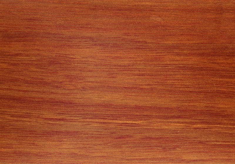

J'ai volontairement utilisé l’extrémité fendue, dans l’espoir de pouvoir quand même faire mes trois pièces (un tiroir et deux portes) mais la fente est vraiment très profonde.
Donc redélignage... Ce bois dur à une odeur assez désagréable, et comme vous le voyez, il à la même couleur à l'intérieur qu'à l’extérieur. Comme je vous le disais, je l'avais pris pour du movingui assez ancien qui aurait foncé en s’oxydant, mais le movingui est beaucoup plus clair et jaune que ce bois.
Si vous avez une idée de ce que c'est...
En tous cas je n'aurais pas besoin de teinte! Le voici après dégauchissage:

d'après la photo et les renseignements ( densité, couleur miel, veinage ) et si ce n'est pas du bois exotique, je pencherais pour de l'orme...

Merci pour ta réponse, mais tout comme les façades, c'est un exotique.

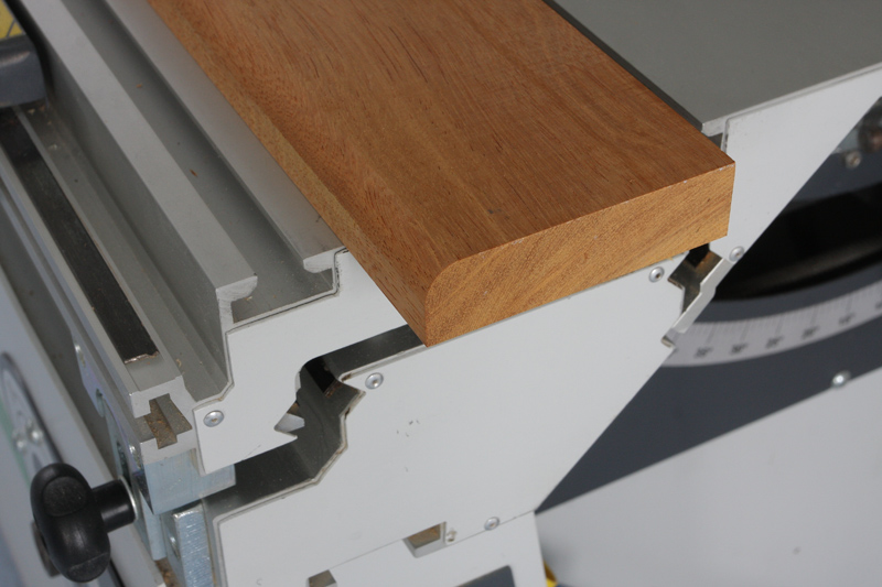

J'ai passé les étapes du corroyage, pour arriver directement au toupillage.
Je n'avais pas le bon profil de fer, alors j'ai utilisé celui qui se rapprochait le plus, en l’occurrence le n°206. Ce fer est un congé/quart de rond de 12mm
Je commence par le quart de rond, donc travail par dessous:
Guide à barrettes en position "continu":
Et je pousse ma moulure. A noter que depuis ma modif', le réglage de la toupie est bien plus facile!
Le congé se fait avec le même fer, mais cette fois le travail va ce faire par le dessus:

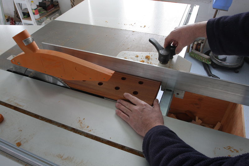

Le perçage des trous décoratif, ce fait avec ce type de foret (Ø20).
Il faut débourrer souvent, sinon ça chauffe!

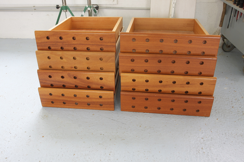

Avec la scie à format le reste du tiroir n'est qu'une... formalité! en quelques minutes le tour est joué!
Je me suis contenté d'une reproduction à l'identique des tiroirs existant. Le profil du congé de la façade est légèrement différent, mais ça ne ce remarque pas.
Et voila, ni vu ni connu!

Bravo ! On ne voit pas la différence entre anciens et nouveaux tiroirs, du beau boulot !

C'est bien celui là, en haut à gauche, le mauvais (bon ?)

Oui, on voit le caisson, mais surtout on voit que la façade n'est pas d'une seule pièce.
Il y a un collage au milieu, entre les deux rangées de trous. Or la planche de Jean Paul n'était pas assez large, donc il a été obligé de faire un collage pour avoir la bonne largeur.
D'ailleurs, on vois bien le collage sur la photo du perçage des trous
Pour le bois, ce ne serais pas un bankirai ? (shorea, ou acajou des philipines)
Sinon, peut être que ce lien pourra aider : http://www.hobbithouseinc.com/personal/woodpics/
Le padouk pourrait correspondre aussi bien qu'il soit plus rouge.
Pourquoi pas du niangon : http://www.hobbithouseinc.com/personal/woodpics/niangon.htm ?

Merci meles pour les liens. J'ai été voir, mais je n'ai pas été convaincu... Identifier une essence de bois sans l'avoir en main est très dur, en tous cas ça n'est certainement pas du niangon! Ça j'en ai et ça n'a rien à voir! L'odeur et le touché sont très important, celui ci comme je vous l'ai dit a une odeur assez désagréable, un peu comme le teck, mais n'est pas gras au touché comme l'est le niangon ou même le justement le teck.

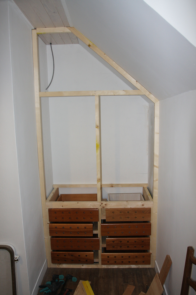

Les assemblages vont se faire à mi bois. Contrairement à ici, je vais les faire par sciages.
Le réglage en hauteur de la scie:
Pour les sciage horizontaux, je vais utiliser ma toupie. Après l'avoir réglée en hauteur, j'ai attaqué le pare éclat puis pour plus de facilité reporté l'extrémité du trait de scie sur la hauteur du pare éclat.
Pour le reste c'est simple, on ce sert des tracés (effectués en situation). En horizontal...
... Et en vertical. Encore une fois j'ai été obligé de déposer le couteau diviseur...
Pour les demi assemblage de plein bois, je fais une succession de traits de scie. Ça va assez vite, en tout cas sur cette scie bien plus qu'avec la Festool!
Voila, il ne me reste plus qu'à monter tous ça.
Pour tracer les divers éléments de ce meuble, j'ai été obligé de le faire en situation en les positionnant à l'aide du niveau , il n'y a rien de droit!
Voila pour aujourd'hui

Aujourd'hui je n'est pas grand chose à vous raconter...
J'ai du réaliser des coupes à un angle supérieure à 45° avec la scie à format.
Mais le dispositif d'origine ne permet pas de dépasser les 45°. J'ai donc simplement désaxé la règle, et je l'ai bloqué avec la rondelle plastique présente sous le pieds du presseur.
Cette rondelle possède un épaulement prévu pour bloquer la règle:
A suivre...

La structure de la façade (en fait du mur) terminée, j'ai cloisonner l'intérieur pour pouvoir y fixer les glissières des tiroirs.
Toute la structure a été tracée puis posée au niveau, j'ai gardé la même technique pour la pose des glissières.
J'ai du raccourcir de 5cm le tiroir du bas à droite, il tapait dans les tuyaux de chauffage.
Les tiroirs étroit, ont une de leurs glissières vissée sur un tasseau pour compenser la différence par apport au tiroir plus large.
Les façades ont un décalage d'un cm par apport à la structure, c'est l'épaisseur du CP qui viendra la recouvrir.
En ce qui concerne l'essence du bois, Si j'ai toujours un doute pour le nouveau tiroir, les autres sont bien en eucalyptus!
J'ai poncé l'arrière d'une façade, et voila a quoi ça ressemble:
Voici un échantillon d'eucalyptus que j'ai ramené d'Australie:
La similitude entre le veinage des deux bois est flagrante!
