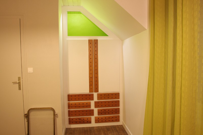

Voila pour finir:
Un mur meuble - Page 3 17_avr10
C'est une composition de deux images, car je n'ai pas réussi à trouver l'équilibre entre l'éclairage de la pièce, et celui de la niche.
L'ancien mur était recouvert de fibre de verre que j'ai gardé, ça donne un peu de matière:
Un mur meuble - Page 3 17_avr11

Message  zapetou Mer 18 Avr 2012 - 7:33
ca rend tres bien, t'es tres proche de la modelisation
bravo

Message  dia Mer 18 Avr 2012 - 12:14
Oh la belle image Solidworks ! Ah ben non c'est une image réelle, chapeau, c'est vraiment très réussi cheers

Message  ledzep Jeu 19 Avr 2012 - 0:35
Et bien J-Paul, bravo.
Tu as joint le coté pratique sans négliger celui esthétique et je trouve cela plutôt agréable à regarder.
Gérald.
