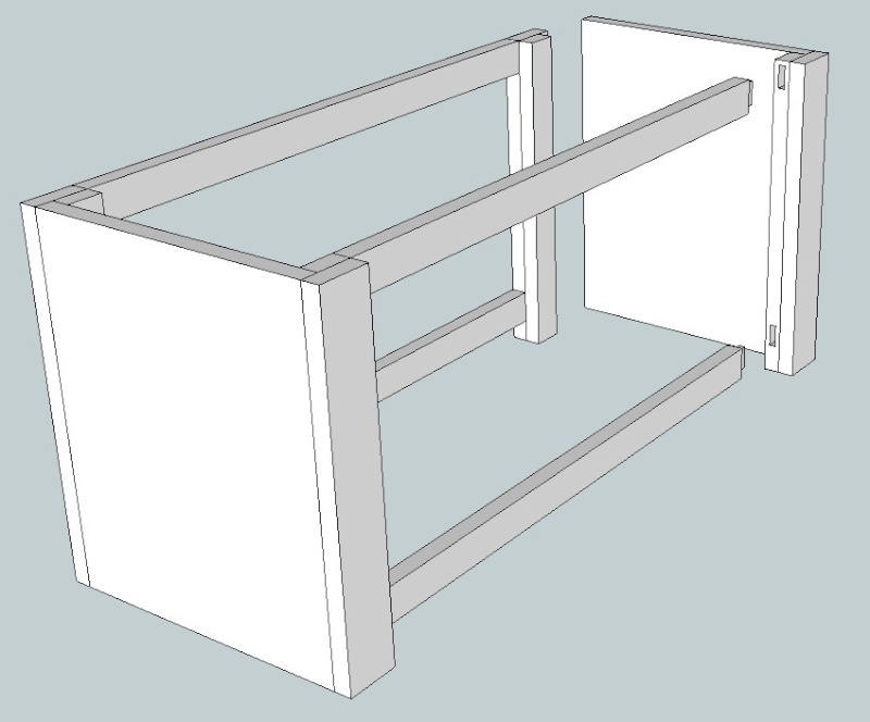

Alors les cotés et le dessus sont en 20mm d'épaisseur, les pieds sont en 40 mm "2 * 20 collé" et feuillure pour recevoir les cotés qui sont juste collé en fond de feuillure. les traverse " tenon mortaise" sont décaler de 20 mm du nu du meuble pour recevoir les porte elle aussi de 20 mm d’épaisseur. le plateaux est fixé visé avec des tasseaux.

J'ai pas tout compris à ton explication, mais le meuble est très sympa, j'aime beaucoup, lignes contemporaines, vernis incolore, c'est top...
T'as pas des photos de la réalisation ? ça nous donnerait une idée de la manière dont tu t'y es pris ...
Re: meuble tv en chène
j'ai fait un petit croquis de l'assemblage tel que je l'ai compris.
ps: je suis désolé, je n'arrive pas à faire afficher les images que je charge sur Servimg.
Si un modérateur peut regarder pourquoi, j'ai laissé le lien dans mon message.
Ha merci jft68 c'est tout à fait comme cela qu'il est fait. Je ne suit pas très doué pour les dessins sur ordinateur
