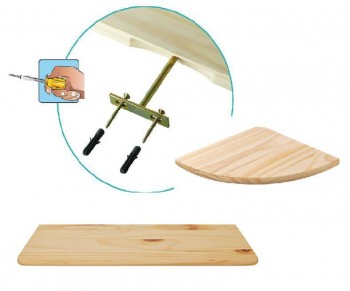

voici un genre d’équerre invisible qui sont fixée dans les deux montant à l'arrière
ou si tu veux bricoler un peux plus y a cette methode
le mur peut être simplement les deux montants jaune de ton doc
bon courage
