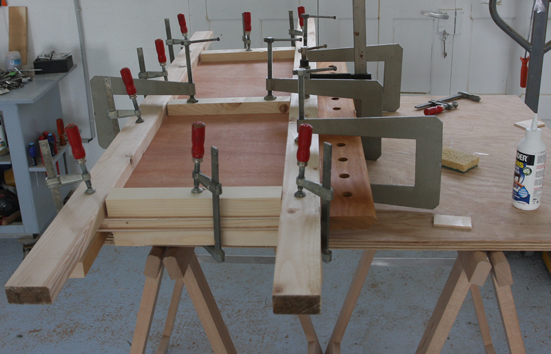

Tous les éléments nécessaire pour la réalisation des deux portes:
Les assemblages on été réalisés par sciage (Scie et toupie).
Assemblage sans colle...
... puis collage:
Le tasseaux coté bandeau décoratif est collé/vissé.
Deux heure plus tard...
Le collage des cotés en CP ce fait en simultané. Après avoir encollé le premier coté, j'ajuste la première plaque puis l’immobilise avec quelques pointes. Je suis ainsi sur quelle ne bougera pas pendant que je m'occuperais de l'autre coté!
Et c'est reparti pour deux heures! Notez les presses de fabrications maison, elles sont pratique pour les serrage assez éloignés du bord.
En attendant que la première porte sèche, je me suis fabriqué un gabarit pour poser les charnières invisibles. Pour moi c'est une première, j'ai donc voulu faire un essai sur des chutes.
Première chose, les charnières sont prévues pour un Ø de perçage de 26, et évidement mon foret le plus proche ne fait que 25! Je vais donc utiliser la défonceuse équipée d'une bague de 21...
...et d'une fraise de 12.
Les Ø de la bague et de la fraise n'ont bien sur pas été choisies au hasard!
Pour percer mon gabarit je disposais d'un foret de 35, soit 9mm de plus que le trous de 26 prévu pour la pose des charnières. En utilisant ce couple bague/fraise, je retrouve bien mes 9mm d’écart (21-12)
Voila, pour le diamètre c'est OK.
Reste à bien les positionner, pour ça je me suis inspiré de ce qu'il y avait dans ma cuisine.

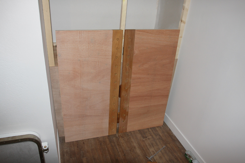

Voila, la première porte est sèche, je vais pouvoir la recouper.
J'ai volontairement laissé une marge de sciage sur les cotés. Il est plus simple de donner un coup de scie après collage que d'avoir à ajuster avec précision les pièces avant collage! Pour les portes je fait toujours de cette façon. Premier coté, avec le bandeau décoratif comme référence:
La largeur est de 525mm, soit celles des façades de tiroirs les plus longs.
Après sciage on distingue bien les différents éléments. Cette technique permet d'avoir des portes à la fois solide et légère.
Prêtes à être posées!
A suivre...

Les perçages de 26mm des charnières à la défonceuse donc...
... C'est un peu plus long qu'à la perceuse, mais tout aussi précis!
Après le rajout de montants, la pose a été on ne peut plus simple!
L'habillage en CP terminé:
Tout semble droit, mais ça n'est qu'une illusion! Regardez bien coté mur de gauche... J'ai des défaut de plus de 15mm sur moins d'un mètre!
Voila, il me reste encore l'aménagement intérieur à réaliser:
La finition sera faite avec la même peinture que celle des murs. Le CP sera bien sur au préalable enduit et les têtes de vis mastiquées
