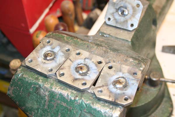

Fabrication de 4 platines pour fixer les roulettes (de récup) à partir de tôle de 5mm
La matière première dont j'ai tiré 4 plaques rectangulaires (en bas) découpée au plasma dans des chutes.
![Support pour CNc 1311](https://i.servimg.com/u/f67/14/07/22/66/1311.jpg)

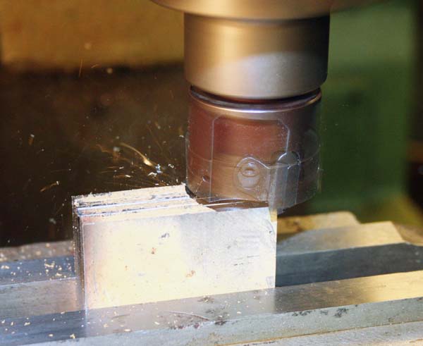

Usinage des plaques ; je les usine toutes ensemble ; 2 pinces étaux permettent de manipuler les pièces sans perdre leur alignement.
![Support pour CNc 1410](https://i.servimg.com/u/f67/14/07/22/66/1410.jpg)
![Support pour CNc 1510](https://i.servimg.com/u/f67/14/07/22/66/1510.jpg)
![Support pour CNc 1611](https://i.servimg.com/u/f67/14/07/22/66/1611.jpg)
![Support pour CNc 1710](https://i.servimg.com/u/f67/14/07/22/66/1710.jpg)
Perçage à la buté ; d'abord le trou central, puis les 4 trous des angles.
Pour le perçage des 4 trous des angles, je ne change pas la position de mon outil, je tourne simplement la pièce pour positionner le bon angle sous le foret.
![Support pour CNc 1810](https://i.servimg.com/u/f67/14/07/22/66/1810.jpg)
La butée permet de toujours positionner la pièce au même endroit.
![Support pour CNc 1910](https://i.servimg.com/u/f67/14/07/22/66/1910.jpg)
J'utilise aussi la butée de profondeur de la fraiseuse sur l'axe Z
![Support pour CNc 3610](https://i.servimg.com/u/f67/14/07/22/66/3610.jpg)
La pince étau me sert à empêcher la cale de fraisage de glisser sous la partie de la pièce qui va être percée.

Taraudage de l'ensemble des plaques pour y insérer l'axe, qui sera fait à partir d'une vis CHc.
![Support pour CNc 2410](https://i.servimg.com/u/f67/14/07/22/66/2410.jpg)
La vis en place, je laisse de la marge pour loger le cordon de soudure.
![Support pour CNc 2510](https://i.servimg.com/u/f67/14/07/22/66/2510.jpg)
![Support pour CNc 2610](https://i.servimg.com/u/f67/14/07/22/66/2610.jpg)
![Support pour CNc 2710](https://i.servimg.com/u/f67/14/07/22/66/2710.jpg)
Un coup de sableuse (micro-billes de verre)
![Support pour CNc 2810](https://i.servimg.com/u/f67/14/07/22/66/2810.jpg)

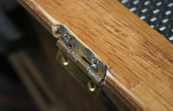

Le montage des charnière m'a posé quelques soucis, les têtes de vis sont trop épaisses et empêchent la charnière de se fermer complètement ; j'ai du les meuler.
![Support pour CNc Meulag10](https://i.servimg.com/u/f37/14/07/22/66/meulag10.jpg)
![Support pour CNc Meulag11](https://i.servimg.com/u/f37/14/07/22/66/meulag11.jpg)

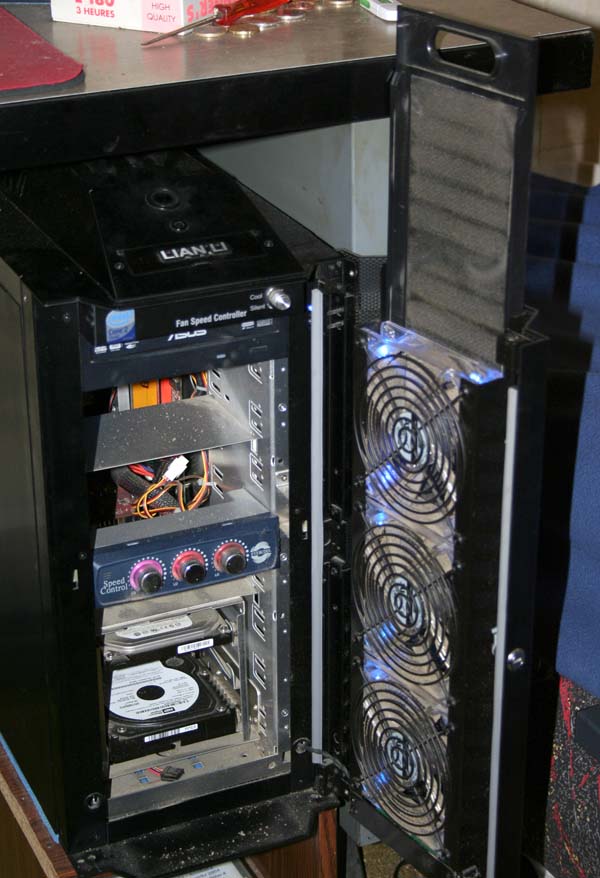

Un rayon pour poser le PC en hauteur ; la aussi c'est toujours du 100% récup.
![Support pour CNc Rayon110](https://i.servimg.com/u/f37/14/07/22/66/rayon110.jpg)
![Support pour CNc Rayon210](https://i.servimg.com/u/f37/14/07/22/66/rayon210.jpg)

foxlima a écrit:Bonjour à tous,
@David : les photos de Diomédéa (qu'elle est belle la poussière) me font penser à te demander si tu envisages de filtrer l'air neuf de ventilation : du média au m² qu'on utilise pour les ventilo-convecteur n'est pas bien cher (même gratuit en récupérant des chutes dans une boîte d'entretien) et préserverait l'électronique surtout qu'il puisque d'y avoir pas mal de poussières en suspension dans l'atelier.
pour Madame, je lui ai déjà joué la chansonnette pour la combinée, elle n'est pas déçue (je me persuade de la chose) mais je sens que ça va être beaucoup plus compliqué pour une CN....
Oui, je pense mettre mettre un filtre extractible comme sur mon PC de bureau, sur l'entrée d'air qui est derrière la grille de HP.
Curieusement, il y a assez peu de poussière qui rentre à l'intérieur, je m'attendais à bien pire.
Ps, sur tous mes PC j'ai un affichage de température CPU et CM que je surveille
Voila mon PC de bureau après ~ 6 mois sans nettoyage, vous pouvez constater qu'en cas de panne d'aspi je peux toujours me servir du PC
Le filtre d'entrée
![Support pour CNc Pc_fil10](https://i.servimg.com/u/f37/14/07/22/66/pc_fil10.jpg)
