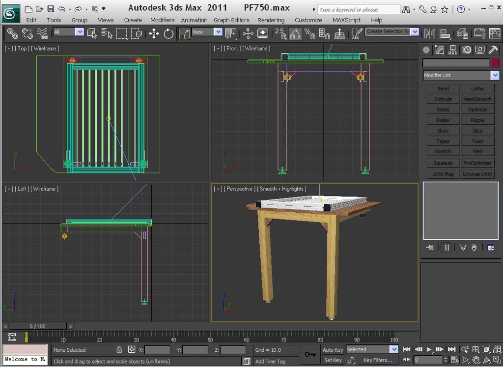

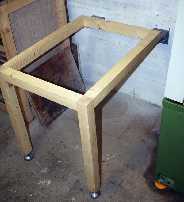

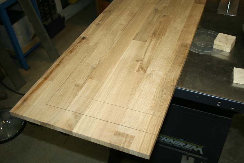

Je suis en train de faire un nouveau socle pour la future CN que je dois recevoir d'ici une quinzaine en principe)
Plutôt qu'un meuble comme pour la précédente, j'ai choisis de faire une sorte d'établi, mais monté sur silent-blocs à l'arrière et sur pieds amortisseurs réglables à l'avant. Le but étant à la fois de filtrer les vibrations et de fournir un moyen de mise à niveau.
La machine ayant une table amovible, je souhaite garder le dessous libre, et faire un trou dans le plateau afin de pouvoir usiner une pièce longue.
Voici un aperçu de la chose, je n'ai dessiné que le cadre de la machine, n'ayant pas de cotes très précises à me mettre sous la dent.

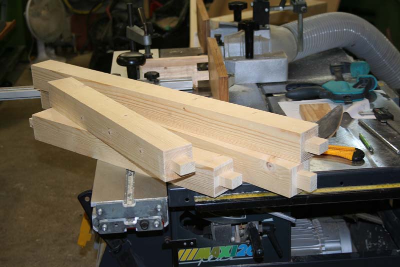

Une partie des pièces sortant de rabotage
Coupe à la longueur, j'ai utilisé ma scie à ruban, qui après quelques travaux (dont je n'ai pas encore parlé) marche nettement mieux et me donne des coupes précises et un équerrage parfait.
Pour être sur d'avoir des pièces de même longueur, je les coupe par 2 comme on peu le voir sur les images suivantes. 2 serres joint: 1 pour tenir les 2 pièces ensembles, l'autre pour les tenir contre le guide de coupe.
Le tenonnage est fait en 3 opérations, la fraise n'est pas assez large pour prendre toutes la hauteur d'un coup pour le tenon de 20mm x 30mm, donc 2 passes pour la partie en 20mm + une pour couper les cotés du tenon.
La fraise à tennoner, c'est vraiment bien pour la rapidité et la qualité de l'usinage, le revers de la médaille c'est que c'est long à régler, donc pas très intéressant si l'on a que 3 ou 4 tenons à faire, ou s'il sont tous différents. Usinage plus lent à la CN, mais machine réglée en 5 min sans gaspillage (martir, bois d'essais ..) et précis .. avec la lurem je suis à ± 0.2mm
voila, affaire à suivre ...

Suite des opérations, le mortaisage, que j'ai fait à la CN
Une petite vidéo de l'usinage.
https://www.youtube.com/watch_popup?v=A-VwPt6THls&vq=large
Montage sur la CN
Les mortaises

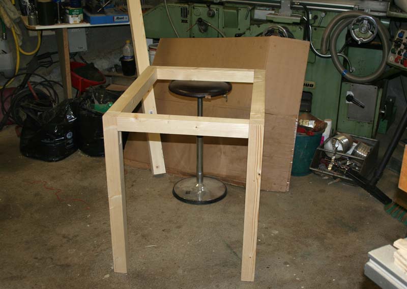

Montage à blanc

Re: Support pour CN BZT
Bonjour David
Toujours étonnant de voir une machine travailler seule! Ça n'est quand même pas très rapide!
Les amorces de mortaises que l'on aperçoit, sont pour faciliter le positionnement des gousset?
Les tenons ont également été réalisés à la CNC?

Celle la elle ne travaille pas tout à fait seule, il faut que je lui tienne compagnie, sinon elle déconne dès que je tourne le dos
Sur la vidéo, j'ai repris plusieurs bouts de films pour avoir différentes vues, au total l'usinage le plus long (celui de la vidéo) dure un peut moins de 3 min. et je pourrais améliorer ça avec une fraise adaptée (ici fraise 4 dents, pas bien pour le bois et la machine est limite en vitesse de déplacement ce qui m'oblige à tourner doucement aussi) et quelques modifs sur le programme (j'ai fait les 3 programmes en 5 min sans me soucier d'optimiser)
Il faut également penser au temps gagné sur le traçage qui devient inutile dans ce cas, et bien sur comme toujours, pendant que la machine travaille tu peux faire autre chose à coté.
Oui, tout à fait.
Non, à la toupie avec ma fraise à tenonner toute neuve (voir le premier post)

Oui, c'est une fraise de 8 avec 40 mm de longueur de coupe, mais à 4 dents (et sans coupe au centre), si je prend une avance pour le bois les copeaux ne dégagent pas, pas assez de place entre les dents, et donc ça chauffe, de plus il faudrait que j'avance beaucoup plus vite ... mais je ne peut pas (600mm/min maxi avec cette charge et il faudrait au moins le double) .. c'est sur que l'autre avec ses 4000mm/min en charge ça doit être autre chose. (la Kress par contre ne semble pas protester)

suite des travaux sur le support de CN.

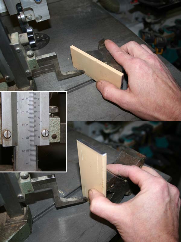

Découpe des goussets à la scie à ruban
J'utilise un X de mécanique pour recouper mes carrés.

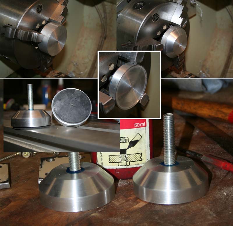

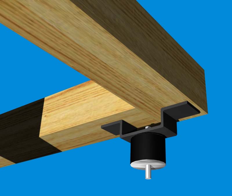

Fabrication des platines pour les pieds et les supports de silent-blocs qui iront à l'arrière.
Découpe à la scie à ruban et finition des champs au tank.
avant et après la finition des champs
Traçage au trusquin
puis pointage avant perçage, un premier coup de pointeau "léger", puis après contrôle de la position, un second coup plus fort avec éventuellement une correction de position en "poussant" le trou s'il est décalé.
Perçage, taraudage, sablage et peinture des pièces.
Fabrication des pieds réglables au tour dans un bout d'alu, 2 bout de tige filetée M10 seront vissés dedans, et bloqués au Loctite
Deux rondelles de caoutchouc sont collée dessous.
Je possède une boite d'emportes-pièce, mais évidemment le plus gros fait 50 mm de Ø ... et il me fallait du 60 , j'ai donc utilisé un autre outil fournis dans cette boite magique, cas marche très bien !
... et le pied monté (comme on s'en doute, il y a un trou au bout du pied pour permettre le passage de la tige filetée)
les platines arrière avec leurs silents-bloc
.... en cours de collage (fait en 3 étapes, je n'ai que deux serre joints de 1m)
ponçage....
... et après un coup de vernis incolore.
voila, maintenant je dois attendre l'arrivé de la machine pour continuer, le but étant d'ajuster au plus près pour que ça dépasse le moins possible, mais je ne connais pas la longueur précise de l'engin, il y a un moteur qui dépasse en position arrière ...
Je vais donc continuer avec le montage du PC et d'un "meuble" adéquat pour le loger, indépendant du socle. .... j'ai une petite idée, mais je n'ai pas encore dessiné ça ..

Beau travail David! Quelques réflexions quand même... J'ai bien peur que tes goussets (même en chêne!) ne soit pas d'une grandes efficacités. De même je trouve un peu léger les quatre silentblocs de "bloc néon" que tu vas mettre sur l'AR...
Dans le même esprit que tes embases, j'avais fais ces coupelles pour pointes d'enceintes acoustiques:
Ce caoutchouc néoprène haute densité est effectivement intéressant pour fabriquer toute sorte de pièces (protection, amortisseur, joint...).

Je ne vois pas ce que tu appelle silent-bloc de bloc néon
ceux ci font 30mm de Ø pour 40 de haut (la machine ne pèse que 35 kg)

Tes silentblocs sont plus gros que je ne le pensais!dh42 a écrit:je trouve un peu léger les quatre silentblocs de "bloc néon" que tu vas mettre sur l'AR
Les silentblocs de bloc néon c'est ça:
Ø26 pour une longueur de 20.

Suite et fin du support.
Comme je le disais plus haut, je me suis fié aux infos de la pub de la machine et aux photos pour faire le support .... et j'ai un petit problème, la machine est un peu plus longue que prévu ! le moteur de l'axe Y dépasse beaucoup à l'arrière et n'est pas pris en compte dans les cotes fournis sur la pub, j'en avais tenu compte au vu des photos, sauf que je m'étais basé sur la taille des moteurs NEMA 23 de ma CN actuelle, ceux de la BZT sont aussi des NEMA 23, même entraxe, même section, mais plus longs et montés sur des colonnettes auxquelles je n'ai pas pensé.. Grrr !!
Il y a d'autre part des réglettes en alu pour rigidifier l'ensemble table/cadre, elles ne sont pas obligatoires mais les gens de chez IronWood, le distributeur pour la France m'ont conseillé de les laisser. Je ne vais donc pas poser la machine directement sur la table mais sur des supports qui feront à la fois office de silent-bloc mais aussi de blocage afin d'empêcher la machine de glisser latéralement.
Du coup, j'abandonne les silents-bloc à l'arrière et je fixe la table directement au mur avec des pattes plus longues et plus massives afin de gagner les 5 cm qui me manquent (au total, avec l'axe Y totalement à l'arrière, du bout de l'arbre du moteur à l'avant de la machine il y a 103 cm)
Les pattes vont être tirées de 2 équerres en acier de 6mm d'ep. un "L" de 120 x 500 que je raccourcis d'un coté et que je renforce avec 2 jambes.
repérage pour les vis coté cadre.
Préparation des pièces pour la soudure, il est important d'avoir une surface propre et qui fasse bien contact (électrique), sous peine d'avoir du mal à amorcer l'arc. Avant chaque soudure, il est nettement préférable de bien brosser le métal avec une brosse à main, ça facilite bien les choses !
Ensuite je vais pointer mes pièces, c'est à dire mettre juste un point de soudure pour les maintenir en place .... et pouvoir les désouder facilement en cas de gaffe
Ensuite, une fois la pièce pointé, je peux faire la soudure définitive.
Les images suivante montre la même soudure, avec son laitier juste après soudure, laitier enlevé mais il reste des grattons qui sont enlevés en tapotant avec un petit burin et enfin la soudure sans grattons et brossée.
Le petit burin pour faire sauter les grattons.
après un léger sablage
Peinture
.. et montage sur le cadre
les pattes sont fixées par deux goujons à béton M12 chacune.
Le plateau sera fait à partir d'une planche de chêne de 400 x 2000 coupée en 2
Les deux demi plateau présentées sur le support, le tuyau d'aspi et tous les câbles doivent passer entre le mur et le plateau. J'en profite aussi pour tracer le contour du cadre par dessous pour me simplifier le positionnement des perçages.
Prêt pour le vissage...
2 tasseaux de renfort en dessous, rien au centre car il est probable que je percerais une ouverture plus tard afin de pouvoir usiner des pièces hautes ... mais ce sera pour un autre jour
Après ponçage
et après une couche de vernis
voila, c'est fini pour le socle, demain je poserais la machine dessus et je ferais les cales de maintient. Il faudra aussi que je fasse un support pour l'ensemble clavier/souris/écran le PC et la grosse boite électronique, mais je n'ai pas encore d'idée définitive, ..... je cogite pour savoir qui va aller où
