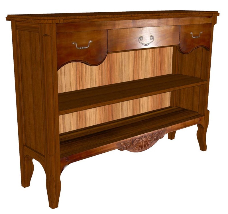

Bonjour Jean-Franco,
Sur SW il y à deux façons de texturer: Soit les textures proprement dites, comme décrites par Jean-Franco, exemples avec des textures maison:
En frêne (Elle est toute nouvelle, tu ne l'a pas encore!)
En cyprès.
Ici il ne s'agit pas d'une texture, mais d'un décalque:
C'est une image en JPEG appliquée sur une des faces de l'objet, je ne sais pas si il est possible de le faire sous SU.

Salut Jean-Paul,
mon avatar est effectivement fait à partir de mon plan Sketchup.
Je n'ai fait qu'ajuster la position et la dimension des textures. Il n'y a aucun rendu.
Quand je disais ne pas avoir la fibre artistique c'est au sens des images photo, de jouer avec les lumières réflexions et autres.
Mais j'essaie quand même de faire des choses jolies. Ou à tout le moins qui me plaisent.
Oui, dans SU on peut plaquer des images sur les faces dessinées.
Voici un exemple. Les faces de tiroir et la traverse basse sculptée sont tirées de la photo du meuble d'origine.

Re: Aide sur sketchup pour plan de meuble
Bonjour Manu
Merci pour le pack, j'ai réussi à l'installer et je te rejoins les textures seront bien suffisantes pour mes dessins.
Je suppose que pour le reste des structures on doit trouver la même chose
@diomeda
Effectivement, le résultat avec une image est superbe, mais pour l'instant je ne suis pas assez avancé dans ma formation.
Par contre , l'usine qui fabrique les tourets ( La silec ) est à 10mm de chez moi, on en a récupéré pour faire des tables sur nos terrains de modélisme. Ta version disparaitrai le lendemain mais ce serait super..
Pour revenir à mon dessin,y'à plus qu'à, je reviendrais vers vous quand j'aurai avancé
Philippe
@diomeda
Philippe
Quand je photographie une pièce de bois (ou autre) pour les textures, je les fait avec l'éclairage le plus neutre et homogène possible, c'est ensuite sous PhotoWorks que je donne l'aspect rechercher: brillant, mate, texturé...
Ainsi pour ton exemple, j'aurais "teinté" le bois sous PS, puis appliqué le coup de flash par un jeu d'éclairage sous PhotoWorks.
C'est très réussi!jft68 a écrit:Quand je disais ne pas avoir la fibre artistique c'est au sens des images photo, de jouer avec les lumières réflexions et autres.
J'ai une autre idée pour la seconde joue... on en reparlera!passionair a écrit:Par contre , l'usine qui fabrique les tourets ( La silec ) est à 10mm de chez moi, on en a récupéré pour faire des tables sur nos terrains de modélisme. Ta version disparaitrai le lendemain mais ce serait super..
