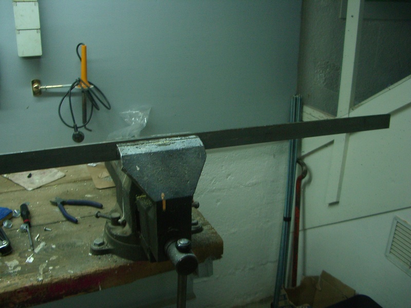

salut tout le monde
philippe , t'as tout a fait raison car la table est le prolongement a 90° d'un plan de travail .
le support est en metal , en croix avec differents angles
un fer plat de 4 x 40 fera l'affaire
apres le traçage , j'ai coupé 3 bouts et scié a 3/4 le fer plat aux endroits du pliage
soudure en croix des 3 morceaux
pliage a 45° avec toujours le rapporteur d'angle digital
soudure dans les angles
la suite plus tard !

perçage pour les vis de l'assise
et là , perçage pour les vis des pieds
et les pieds seront aussi emmanchés dans des petits tubes en acier qui seront soudés sur le support
j'ai trouvé dans ma caisse a ferraille un tube de qui fera l'affaire
un passage au tour pour le blanchir
pour en faire 4 petits tubes
dressage pour etre bien droit
voila une bonne chose de fait !
pour les pieds , j'ai corroyé 4 carrelets en hetre a 34 mm
et pour casser les arrêtes , j'ai passé une fraise de 12 a la defonceuse
ensuite , comme j'ai pas de tour a bois et que les pieds ne sont pas ronds , il va bien falloir les rentrer dans les tubes et ben j'ai fait comme ça !
avec la scie ,le chariot bloqué , le guide qui determine la longueur a usiner , 2 bouts de PVC de 40
et en tournant le pied a la main en le plaquant bien contre le chariot , on obtient ça ( c'est un pied d'essai )
les 4 pieds
A+ patrice
