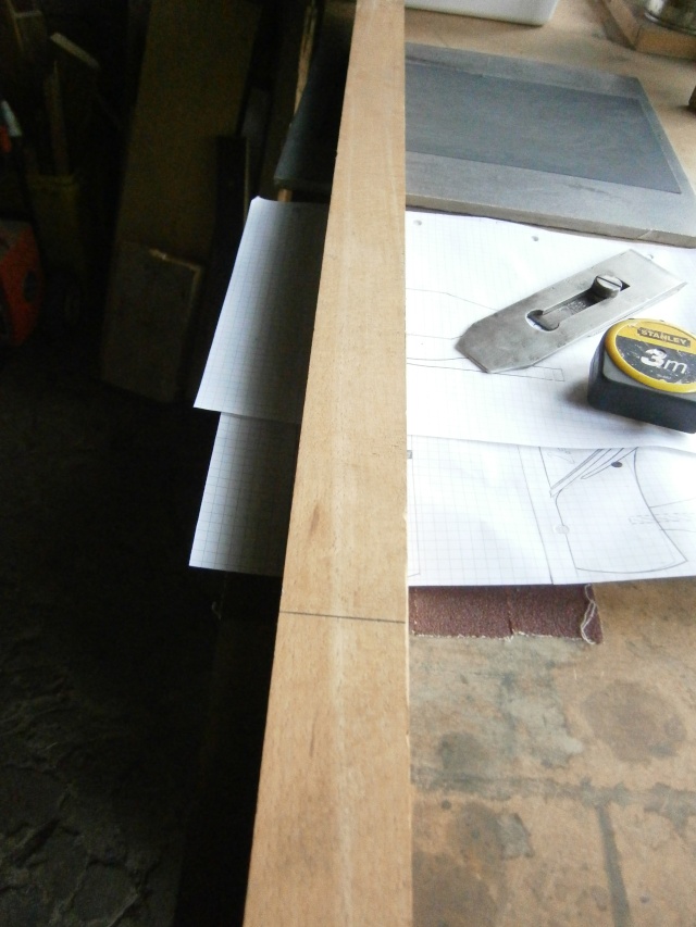

alors après a voir remis en état la lame il me faut fabriquer touts le reste ...
pour le corps je par d'une latte en hêtre de 25*45mm que je coupe puis recolle pour avoir une pièce de 50*45mm
avant de coller, petite passage sur le marbre
et je colle en prenant soin de bien aligner les 2 pièces

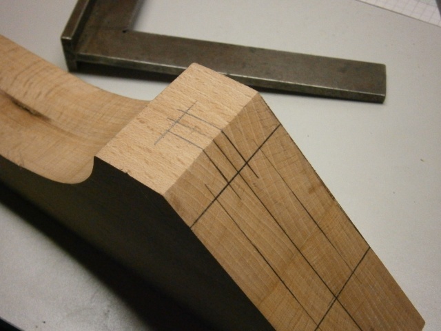

après plus de 1 journée de séchage, j’enlève enfin les serre joints, quelques traces de colle mais rien de bien compliquer a poncer au marbre, je vérifie toujours l’équerrage pour ne pas avoir de défaut impossible a corriger
je reporte ensuite les tracés avec les bon angles puis je découpe le corps avec ma scie a onglet et je repasse sur le marbre l'ensembles des découpes et toujours en vérifiant l’équerrage
ensuite je laisse le corps de coté pour m'attaqué au système de réglage de lame

comme souvent le mercredi mon filleul de 4ans est venu me prêté main-forte, autant dire que le travail a avancé a grand pas ...
pour repartir sur de bonnes bases, j'ai repris la planche a dessins et refait le plan du rabot avec les cote des pièces (système de réglage etc) et voila le résultat :
je prend les bois coller en début de semaine e
comme je ne voulais pas refaire la même erreur lors de la découpe, j'ai trouvé une autre solution et voila comment j'ai opéré
j'ai percé des trous le long du trace et découper a la scie ...
je reprend le contour a la râpe puis sur la perceuse a colonne avec "tambour de ponçage"
découpe du corps a la scie a onglet (angle de 45° et 80°) et je trace les emplacements du système de réglage
je commence par usiner la rainure de 8 puis celle de 22
perçage de D8 pour le téton du système de réglage
et voila le système en place
la suite demain ...
la suite l’épisode ^^
