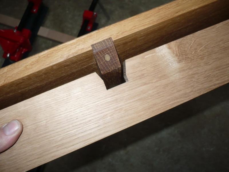

J'ai réalisé deux entailles sur les premières étagères du haut pour les tasseaux de portes, commencé à la scie à onglet puis fini au ciseaux à bois
fabrication de mon établi en hêtre - Page 4 P1030139
fabrication de mon établi en hêtre - Page 4 P1030140
avec un biseau à 20° sur chaque coin sinon la porte ne ferme pas à moin de faire des entailles plus importantes mais je préfére comme ça.
