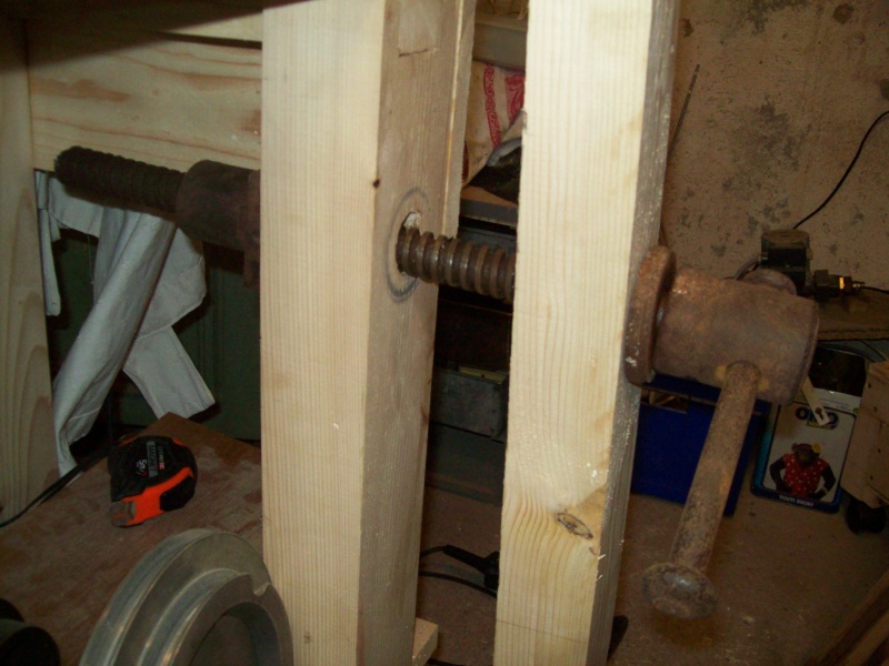

Aujourd'hui j'ai ajouté une presse à mon établi pour tenir les pièces en cas de besoin.
j'ai pris un morceau de chevron pour la faire
La vis est de récup'
J'ai poussé des quart de rond pour faire joli
En bas j'y ai mis un tourillon de 12 ou 14 mm
avec un perçage tout les 5cm environ, et un vieux clou.

Re: Fabrication d'un établi
Bonjour Quentin,
L' aménagement de ton établi se poursuit petit à petit. La vis de ta presse, récup en déchèterie, chez un ferrailleur?
Perso, quand je te copierai pour la presse, au lieu du tourillon j' utiliserai du tube (12/17 ou 15/21), et je pense à une goupille Béta à la place du clou.
Bravo, tu vas pouvoir faire d' autres travaux avec ton montage.
Gérald.
Gérald.
concernant la vis de presse : chez LR j'en ai vu pour 38 euros
sur LBC il y en a quelques unes à vendre.
Tiens Quentin, tu n'as pas envie de mettre un valet. Cela permet de bien bloquer une pièce sur la table d'établi.Certes il faut percer un trou dans la table pour
stephan85- je prends du galon
- Messages : 88
Points : 235
Date d'inscription : 20/04/2012
Localisation : Vendée
Je n'utilise quasiment jamais le valet...
Déjà il faut faire un trou dans le plateau puis quand on nettoie l'établi la merde tombe dans le trou,
Puis c'est pas super pratique je trouve je préfère utiliser mes presses à excentriques !
Ledzep : je pourrai pas te communiquer le diamètre ni le pas je ne suis pas dans le bon atelier.
