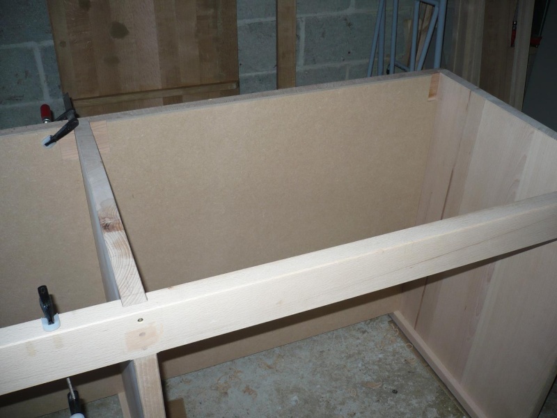

Voila , pour le moment la suite, je me suis attaqué à la coupe des plaques de fond en MDF qui mesurent 120 x 80 cms, elles dépassées de 2mm, juste de quoi ajuster la hauteur au ciseau à bois (je n'avais pas prie en compte la hauteur pour le fond en réalité les plaques tombées juste bien).
7050893][/url]
et réalisé quelque pièces pour les charniéres de portes qui ne sont pas encore terminées
Demain je m'attaque au reste des portes et au ponçage si j'en ai le temps.

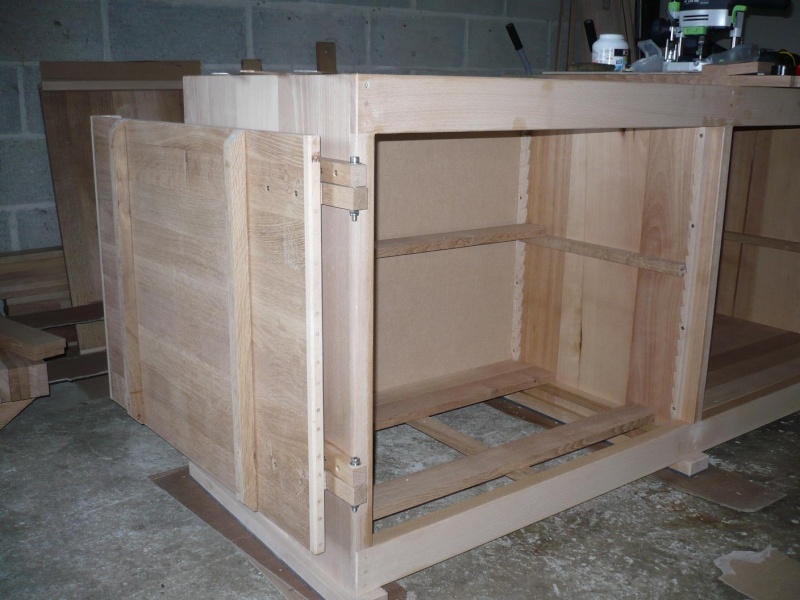

voici les crémaillères en hêtre coupées au bonnes dimension qui serviront pour les étagères
7050893][/url]

sacré boulot...
J'ai une question : comment as-tu réalisé les crémaillères ?
sacré boulot...

pour les crémaillères c'est ce que je me demandais, guillaume à du les acheter

Salut foxlima j'ai acheté les crémaillères en GSB elles sont en hêtre comme mon établi c'est ce qui ma décidé à les prendre en plus elles serviront à faire les butées de mes portes lorsqu'elles seront installées et feront également office de glissiéres pour les plaques de fond . J'avais d'autres solutions mais la seule qui me posé le moin de problèmes était celle-ci.

merci Guillaume22. Je ne voyais pas comment les faire simplement avec de l'outillage standard, d'où ma question.

Je n'ai pas eu l'occasion de te saluer, NOUS aussi nous les achetions ces crémaillères en hêtre sauf coup de bourre vis à vis de la fabrication de cuisines ou bars à l'époque...
foxlima pose la question, comment en fabriquer... À la scie à ruban et déligné ensuite à la scie circulaire fixe avec le guide parallèle (combinée ou scie à panneau, à cadre, bref!).

pour la méthode "scie à ruban", je passe la main (aux GSB et consorts). Je n'ai qu'une petite Ryobi 2080 (volants de 200) et je ne peux pas lui imposer ça. A la différence de mon ministre des finances qui finit toujours par céder (il faut du temps mais il y a des arguments qui portent), je pense que la ryobi restera inflexible...

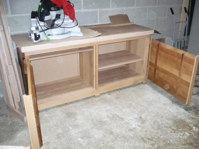

Bonjour, à tous, aujourd'hui je me suis attaqué au ponçage de l'intérieur pour pouvoir fixer les crémaillères avec des découpes sur celles de devant pour y mettre les support de charnières.
voila ce que ça donne d'un peu plus prés.
J'ai découpé également mes tasseaux qui supporteront les étagères (les coupes que je vous montre sont faites de sorte que le plancher soit au raz des traverses du bas), un peu galère à faire.
Je rencontre un petit problème pas spécialement gènant mais je m'en douté un peu, mes charnières ont un lègé jeu ce qui fait que mes portes qui sont relativement lourdes penchent légèrement, il faut que je trouve un moyen de corriger ça.
La suite pour dans pas longtemps.

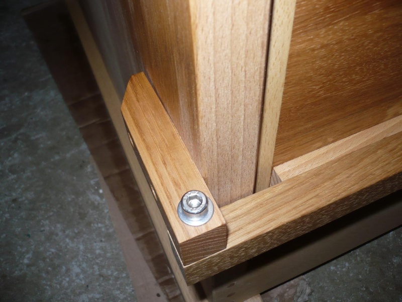

Bonsoir à tous j'ai continué hier et aujourd'hui et après le problème de mes charnières, j'ai décidé de les faire moi même, ça n'a pas été sans mal car il ne fallait pas de jeux dans les axes vu le poids de mes portes !, je vous montre à quoi elles ressemble après découpe etc...
après la découpe et le ponçage des bandes de hêtre qui sont là pour rattraper l'encastrement des portes.
pour les perçage qui devaient être le plus droit possible j'ai utilisé un gabarit que j'avais fais il y à peu de temps et qui me sert beaucoups
et le résultat après l'assemblage et le repérage de chaque partie
les axes sont des vis inox de 8 avec un filetage partiel, exactement ce dont j'avais besoin car le pivot se fait sur la partie ronde de la vis et le filetage me permet de régler la hauteur.

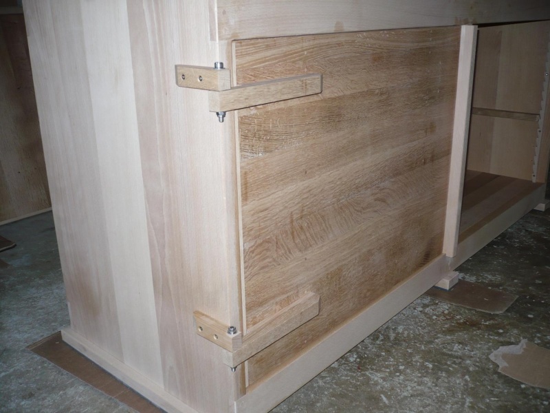

voici à quoi ressemble les charnières montées sur la porte
pour pouvoir régler l'équerrage des portes j'ai fait une coupe de 2 degré sur la moitié des charnières extérieur, je ferai une photo demain car mon garage manque cruellement de lumière

l'avantage de ce système de charnière c'est qu'on peut ouvrir les portes complétement
demain je m'attaque au plateau et au ponçage des planches des étagères si j'ai le temps.

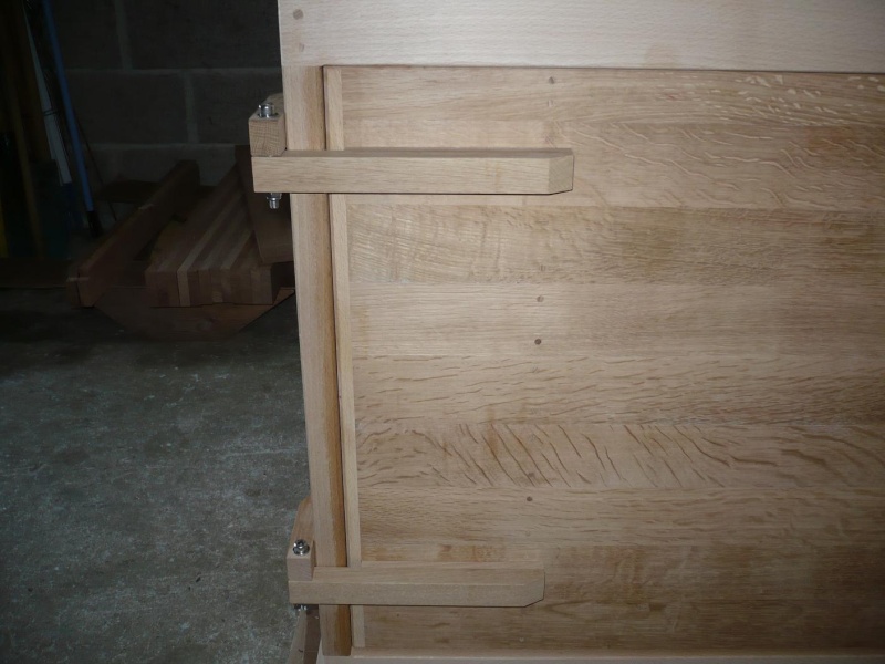

Bonjour tout le monde , j'ai essayé de faire une photo net pour vous montrer le réglage de l'équerrage des porte sur les charnières, c'est pas très net mais bon voila la découpe de 2 degrés qui corrige l’équerrage en jouant avec les 2 vis :

Si je puis me permettre, j'ai juste une inquiétude concernant tes portes. Elles ont l'air assez larges, n'as-tu pas peur qu'elles finissent pas "descendre" un peu à l'opposé des charnières ?
Amitiés, Damien.
