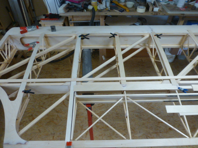

Pour m'envoyer en l'air, un bel oiseau biplan ! - Page 15 P1130715
j'ai repris les travaux sur mon aile haute, le but est de pouvoir à tout moment, de faire le contrôle des serrages des  boulons sur mes ferrures d'ailes !! Donc un petit cadre de listes de bois pour renforcer le ctp !Pour m'envoyer en l'air, un bel oiseau biplan ! - Page 15 P1130716
sous un autre angle !¨
Pour m'envoyer en l'air, un bel oiseau biplan ! - Page 15 P1130717
ensuite présentation de la plaque de ctp et mise en place et traçage au crayon pour les collages !
Pour m'envoyer en l'air, un bel oiseau biplan ! - Page 15 P1130718
Pour m'envoyer en l'air, un bel oiseau biplan ! - Page 15 P1130719
essais de serrage !!
Pour m'envoyer en l'air, un bel oiseau biplan ! - Page 15 P1130721
ponçage de toute la surface !
Pour m'envoyer en l'air, un bel oiseau biplan ! - Page 15 P1130720
pose d'un scotch
Pour m'envoyer en l'air, un bel oiseau biplan ! - Page 15 P1130722
Pour m'envoyer en l'air, un bel oiseau biplan ! - Page 15 P1130723
ouverture de la trappe de visite !
Pour m'envoyer en l'air, un bel oiseau biplan ! - Page 15 P1130724
Pour m'envoyer en l'air, un bel oiseau biplan ! - Page 15 P1130725
ensuite vernis de protection sur la surface de ctp !
Je mets 2 couches de vernis !
Pour m'envoyer en l'air, un bel oiseau biplan ! - Page 15 P1130726
je colle en deux étapes, d'abord pour la face la plus plate.. je laisse durcir et ensuite la face la plus bombée !
Pour m'envoyer en l'air, un bel oiseau biplan ! - Page 15 P1130727
mise en place des sangles et serrage, de plus je mets des profils alu pour avoir un serrage régulier  !
Pour m'envoyer en l'air, un bel oiseau biplan ! - Page 15 P1130728
un oeil à l'intérieur pour voir si toute la colle est bien répartie !!!!  Ouf ! ça va !!!

Message  pili Lun 12 Mar 2018 - 20:07
La réponse du jour !!!    1,5 mm et le rayon mini est de 30 mm !!!! ça se plie sans aucun problème, mais j'y suis allé doucement en le préparant  pendant 1 jour !!
Pour m'envoyer en l'air, un bel oiseau biplan ! - Page 15 P1130729
ici le  coffrage de l'aile est terminé ! Et je vais commencer à finir les détails, et les détails, il n'y a que ça !!!
Pour m'envoyer en l'air, un bel oiseau biplan ! - Page 15 P1130810
là je fignole , car j'ai envie d'une belle surface et une belle finition !
Pour m'envoyer en l'air, un bel oiseau biplan ! - Page 15 P1130732
je sépare le flapperon au centre
Pour m'envoyer en l'air, un bel oiseau biplan ! - Page 15 P1130811
ici je sépare à la scie aux deux extrémités !!!!
Pour m'envoyer en l'air, un bel oiseau biplan ! - Page 15 P1130812
pose d'une liste pour avoir un support pour l'entoilage !
Pour m'envoyer en l'air, un bel oiseau biplan ! - Page 15 P1130813
Mais quand j'ai déposé le flapperon.... j'ai eu un moment de panique ....Quel BORDEL  !!!!!
ça ne va plus !!!!!
Il me faut de l'ordre !!!
Pour m'envoyer en l'air, un bel oiseau biplan ! - Page 15 P1130814
difficile de bosser dans un merdier pareil !!  C'est le motif idéal pour une petite pose !!
Pour m'envoyer en l'air, un bel oiseau biplan ! - Page 15 P1130815
Pour m'envoyer en l'air, un bel oiseau biplan ! - Page 15 P1130816
Alors après une bonne matinée, voilà le résultat !!
J'en ai profité pour me faire plaisir !!!
Pour m'envoyer en l'air, un bel oiseau biplan ! - Page 15 P1130818
Pour m'envoyer en l'air, un bel oiseau biplan ! - Page 15 P1130819
Là ça va beaucoup mieux .....!!!!
Pour m'envoyer en l'air, un bel oiseau biplan ! - Page 15 P1130820
Pour m'envoyer en l'air, un bel oiseau biplan ! - Page 15 P1130821
Quand je vois ça ....!!! j'ai un moral à tout casser !!!
Pour m'envoyer en l'air, un bel oiseau biplan ! - Page 15 P1130822
une jolie perspective !!!
A demain      Pierre

Message  pili Mar 13 Mar 2018 - 20:03
Vraiment comme support moral ... vous êtes au top !!!  Merci....ça me va direct
aux tripes...... !!!!
Mais pour répondre à Philippe, pas de soucis, je m'endors en 3mn chrono sans problème !!  Par contre je lis énormément des bouquins techno de toutes sortes !!
Ce matin, c'est avec un super moral que j'ai descendu les escaliers de mon atelier.... tout propre... tout rangé ...!!!
C'est de la dentelle qui m'attend ce matin ...!
Pour m'envoyer en l'air, un bel oiseau biplan ! - Page 15 P1130836
Pour m'envoyer en l'air, un bel oiseau biplan ! - Page 15 P1130837
Le but de la journée...c'est de réalisé ceci !
Pour m'envoyer en l'air, un bel oiseau biplan ! - Page 15 P1130826
j'ai commencé par refaire un champ parfait à ma plaque de ctp de 1,5 mm
Pour m'envoyer en l'air, un bel oiseau biplan ! - Page 15 P1130834
ensuite avec ma scie circulaire, un certain nombres de lattes  de 30 mm de large
Pour m'envoyer en l'air, un bel oiseau biplan ! - Page 15 P1130828
Pour m'envoyer en l'air, un bel oiseau biplan ! - Page 15 P1130829
ensuite ajusté la longueur des lattes sur les nervures  !
Pour m'envoyer en l'air, un bel oiseau biplan ! - Page 15 P1130830
une fois tracé
Pour m'envoyer en l'air, un bel oiseau biplan ! - Page 15 P1130831
pour avoir un collage vraiment résistant un cône de 12% !!
Pour m'envoyer en l'air, un bel oiseau biplan ! - Page 15 P1130832
avec mes râpes spécial diamantée, idem sur le nez de bords d'attaque !!
Pour m'envoyer en l'air, un bel oiseau biplan ! - Page 15 P1130833
ensuite collage !!
Pour m'envoyer en l'air, un bel oiseau biplan ! - Page 15 P1130835
entre-temps.... j'ai préparé la deuxième partie de la 2ème aile !!
La galère.....mais quel plaisir...vivement demain pour enlever tous ces serre-joints !!!
Juste pour le plaisir !!
Amitié      Pierre

Pour le reste mes ailes avancent bien !
Pour m'envoyer en l'air, un bel oiseau biplan ! - Page 15 P1130845
A plus    Pierre
