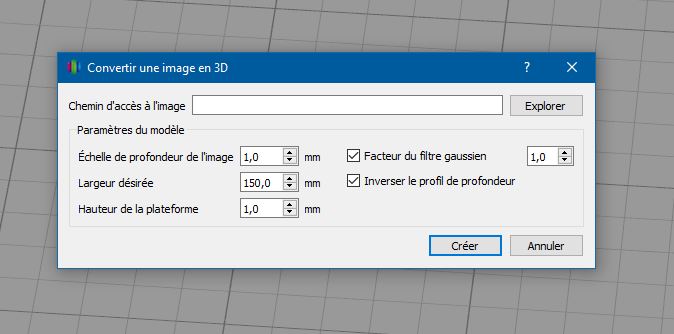

pour revenir sur Simplify, une fonction intéressante c'est dans le menu Modules Complémentaires (il doit y en avoir plusieurs possibles vue le S) , j'en ai un qui s'appelle "Convertir une Image en 3D" et là c'est Cool
la fenêtre qui apparaît pour les réglages
it is arrived !!! imprimante 3D Original Prusa i3 MK2S - Page 8 Captur27
et là, la conversion est extrêmement rapide, moins d'une minute. Bien sûr le résultat dépend énormément de l'image de départ, on a vite fait de sombrer dans l'art moderne sinon jesors
Ah ! .. et bien il faudra que je re-tente, car pour moi ça ne marche pas, je n'obtiens aucun objet 3D. scratch

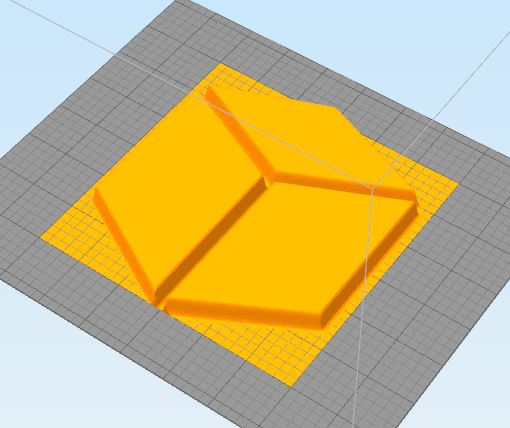

le résultat avec un 12 en élévation
it is arrived !!! imprimante 3D Original Prusa i3 MK2S - Page 8 Rysult10

et si on décoche la case Inverser le profil de profondeur, on obtient cela (les 2 sont avec un facteur de filtre Gaussien de 1)
it is arrived !!! imprimante 3D Original Prusa i3 MK2S - Page 8 Rysult13
c'est pas formidable ça, tu imagines le potentiel de ce module  Wink

Bon, ça marche avec la V4, mais boff, le résultat n'est pas mieux que la conversion image vers 3D de CamBam, c'est juste une conversion luminosité/hauteur non intelligente.

c'est vrai david qu'il s'agit d'une conversion basique, on est loin de ce que l'on peut faire avec Blender où maya bien sur mais ça n'est pas sans intérêt. Pour ça, ce que j'ai eu de mieux entre les mains c'était Image Modeler mais on est plus dans le même catégorie ni les mêmes temps de calcul.
