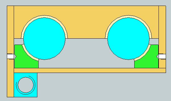

Ton dernier dessin me posait problème !
Trois barres à régler, bonjour le boulot...
Voilà donc une proposition :
Un seul des blocs verts pourrait être réglable, mais de toute façon ça me semble plus facile à réaliser et à régler.
Qu'en penses-tu ? Qu'en pensez-vous ?

il me semble que tu seras obligé d'usiner une partie pour avoir l'ajustement que tu souhaites. Pourquoi ne pas envisagé des douilles à billes ?

Parce que au vu des précédentes conversations on a déterminé qu'il faut des barres supportées pour éviter un fléchissement.
Momoclic, oui çà me posait aussi un petit problème mais pareil, même avec deux barres il faut qu'elles soient supportées, surtout en Ø30. L'anti soulèvement pourrait être fixé sur un des supports béton.
Parallèlement je réfléchis au réglages de parallélisme de tout ce bazar, et je me dis que çà va être coton. Pour l'instant je ne vois pas le début de la procédure.

Une variante autorisant les supports :
A noter que les coussinets anti-soulèvement font 60° sur les deux dessins, donc pas de changement de ce point de vue.
La solution à crémaillère me laisse perplexe, il faudra un rattrapage de jeu et quid de la précision ?

Peut-être la solution, toi que le coffrage connaît bien
J'ai mis banc Ø30 et plats de 5mm.

Bonsoir tous,
Excellent Momoclic, je vais partir sur cette idée
Et excellent aussi David , je ne me rappelais plus de ce revendeur et il est moins cher que ceux que j'ai indiqué au dessus, même pour les arbres. Du haut des connaissances en tolérance toutes neuves G7 je me dis que c'est bien. S7 extérieur pas important car çà devrait être la partie coulé dans la résine.
De plus il indique les produits complémentaires , en l’occurrence les paliers qui vont avec, pas moyen de se gourer.
https://shop.hpceurope.com/fr/produit.asp?prid=4201&produit=Arbre+%C3%A9tir%C3%A9+calibr%C3%A9&famille=Guidage%20en%20rotation&catalogue=El%C3%A9ments%20de%20guidage
Re: Tour métaux bâti béton
Attention par contre, les arbres en 100C6 ne sont pas traités: 217HB ça fait du 18HRC environ (dans les 70kg/mm²), par contre ils peuvent atteindre 65HRC après trempe superficielle. (acier à outil)
Ceux en 42CD4T (liste déroulante: matière) sont prétraités à 110Kg/mm² soit environ 34HRC, c'est beaucoup mieux.
Par contre à moins que je me soit perdu en route et que le plan ai changé, souder à l'arc des goujons sur les barres, c'est sûr qu'elles vont bouger et tu va perdre leur rectitude.
C'était bien l'idée de départ mais si je ne peux ni percer ni souder ce n'est plus jouable, j'ai besoin d'avoir des pattes réglables pour les étalonnages. Et juste deux points à la baguette de 1.6 çà risque de bouger ?
ça bougera forcément, mais de combien, difficile à dire
Pourquoi tu ne peux pas percer ?
