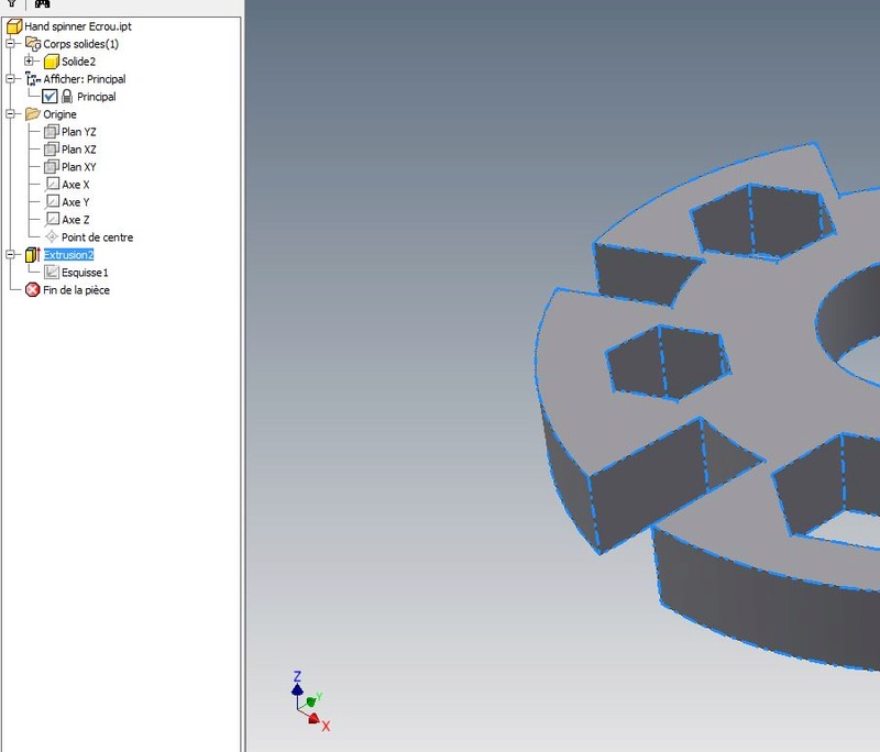

Depuis que mon imprimante 3D commence à bien tourner, et que je commence
aussi à apprendre, je fait quelques bricoles sur solidworks, mais voila,
étant vraiment, vraiment novice en ce domaine, il y a beaucoup de moments
ou je me plante, ou de dimensions ou d'endroit pour placer un trou etc.etc.
Alors comment je fait pour revenir en arrière ? pour une fois il y a alt-Z mais
si je veut revenir sur la pièce le lendemain, par exemple, quelle solution ?
Il y a aussi une bêtise que je ne sais pas faire, c'est de déplacer la pièce !
je sais la faire tourner, grossir, changer de face, mais aller voir à gauche
quand elle est à droite ? je ne sais pas !
Voilà mes petits problèmes !
Merci à tous
Hervé

Pour tous les logiciels de CAO c'est le même principe.
Tu ouvres ta pièce et tu déploies l'arbre de réalisation , clic droit ...et modifier ,supprimer .....:

Bonsoir Alain,
Oui, moi aussi je croyais que c'était comme ça !
Mais quand je remonte à une esquisse, je n'ai pas ce que tu me dis !
Comme je dit je suis une buse ! vieille buse, mais quand même !

D'après ta dernière image, tu est dans l'esquisse ; si tu veux modifier le Ø de ton cercle par exemple, et bien tu change sa cote (déjà pour commencer, il faudrait en mettre une ; une tracé affiché en bleu signifie que ton dessin n'est pas complètement défini et qu'il manque des cotes)
même chose pour le déplacer, normalement ton cercle devrait être coté.
a tu fais ce tuto ?
http://www.metabricoleur.com/t981-debuter-avec-solidworks#10620
a tu fais ce tuto ?

je ne sais pas si tu réponds à ma deuxième question, et peut-être que je trouverai la réponse
dans le tuto, mais ce que je veut déplacer, ce n'est pas forcément le cercle, mais la pièce
entière ! sur l'écran du PC ! comme on fait sur CB en appuyant sur la roulette du milieu !

Ben j'ai trouvé en milieu de page ! je flood pour rien ! roulette plus Ctrl !
