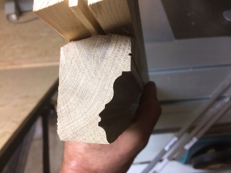

voici en photo
c est mieux
voici la moulure une passe
c est mieux

Re: entraineur pour toupie
bonsoir a tous
oui une passe et première fois que je me servais et reglé l entraineur
ce matin pièce de 10x10 cm chanfrein 4 faces et zou l entraineur
super nickel surtout en bois de bout
pour l instant je ne regrette pas
